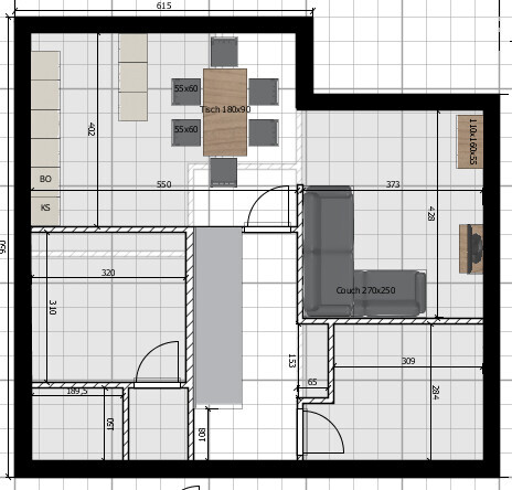

kbt0926.12.18 14:36
Beitrag 258: BT-Aufteilung
Beitrag 237 - Katjas Aufteilung:
Zeigt doch schon, was praktikabler ist.
Auf gut 6 m Sofa und Tisch sieht immer wie im Möbelhaus aus, wo eine Möbelkoje neben der anderen ist.
Auf gut 6 m eine funktionale Küche, idealerweise dann links zwischen Zeile und Halbinsel auch ein Terrassenzugang, und ein Tisch mit Auszugsmöglichkeiten ergibt eine wesentlich rundere Einheit. Und, als Belohnung wirkt der Wohnbereich auch gleich noch besser. Und bietet mehr Stellmöglichkeiten (alter Schrank etc.), als in der Bauträgerversion.

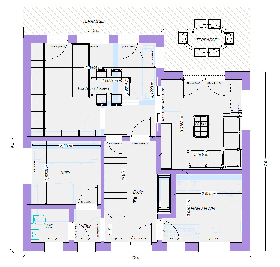

kaho67426.12.18 17:39
StanSch schrieb:
zusammen mit dem Esstisch wird es ganz schön eng .
Ich glaub, Du hast die 2 Nebenräume zu groß gemacht. Hier mal ein paar Maße:
Grundriss eines Hauses mit Terrassen, Küche/Essen, Wohnen, Büro, Diele, HAR/HWR, WC

StanSch26.12.18 19:05
haydee schrieb:
Meine Kleine wird 3.
Als unsere 5 wurden, wurde es bei uns weniger.
Wir möchten im Wohnzimmer auch leben und es nicht als 2. Spielzimmer nutzen. 1-2 Spielsachen sind OK, aber dann muss ausgetauscht werden.
Sind ja leider nur 5,5 Meter.
2D-Grundriss eines Hauses mit Wohnzimmer, Küche, Essbereich und Eingang.
Sieht irgendwie immer noch eng aus. Die Wand für die Tür macht es leider nicht besser .
Wir sind gerade erst von einem 150x90 Esstisch auf einen 180x90 (+90 cm Ausziehoption) umgestiegen und möchten diese Größe nicht mehr missen.
Außerdem bringt es sehr viel Mehrwert, wenn man sich auch mal die anderen Bauherrenhäuser anschaut und die Diskussionen verfolgt.
Ein kleines bisschen schaffe ich, aber ...
Hab die an die 3,2 Meter Breite und die etwas längere Treppe und der Länge der Couch angepasst.
