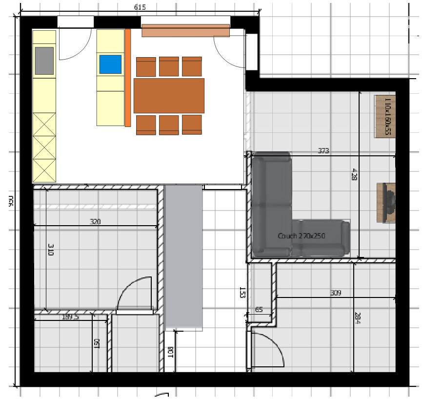

Ja, das kann man ja auch anders machen:
Küchenhalbinsel mit 70 cm Tiefe und Trockenbauwand in Arbeitsplattenhöhe (Arbeitsplatte geht noch drüber), also insgesamt gut 85 cm Tiefe.
Tisch dann quer angedockt.
Terrassentür (90 cm) zwischen den Zeilen (Abstand 100 cm). Planoben hinter dem Tisch ein Sitzfenster, also Brüstungshöhe in typischer Stuhlhöhe, dann kann der Tisch für Feierlichkeiten gedreht werden und das Sitzfenster als Sitzplatz genutzt werden.
Tisch mit 180x90
Grundriss eines Wohn- und Essbereichs: Küche links, Esstisch, Sofa rechts, Flur.

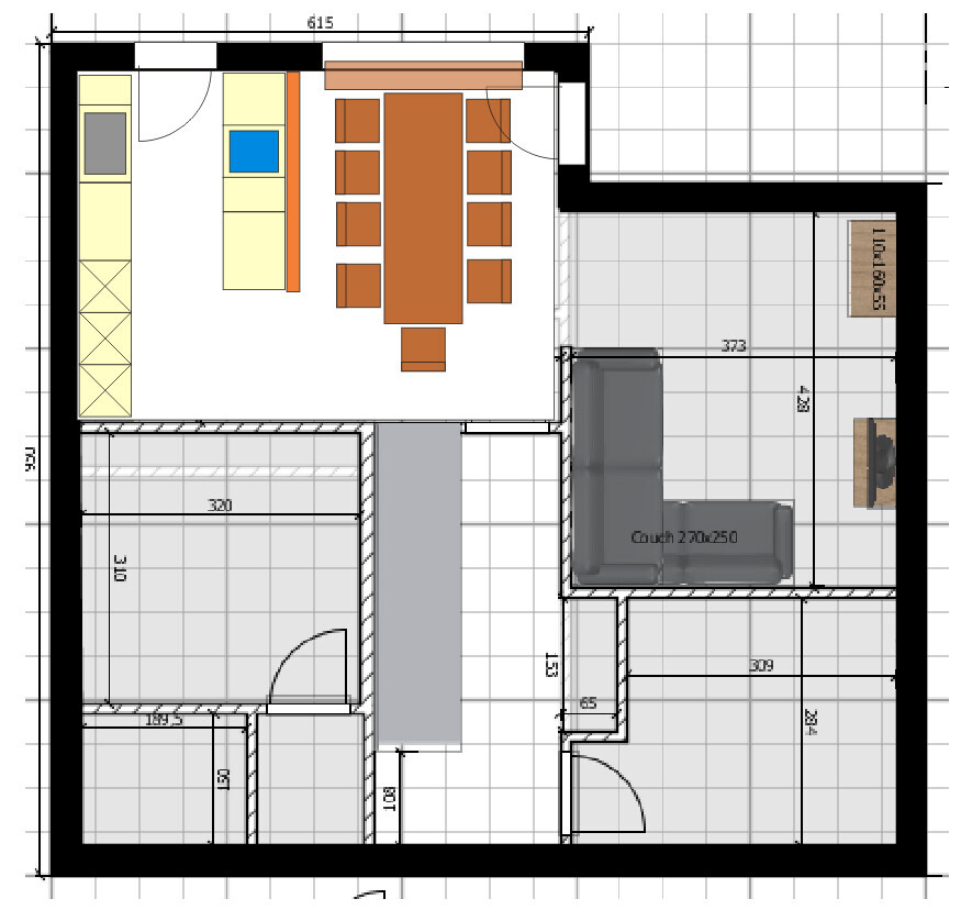

und Tisch auf 270 x90
Grundriss eines Wohn- und Essbereichs: rechte Seite Couch, linke Küche mit Esstisch, Flur dazwischen.

Eng ist es leider trotzdem:
5,5 Meter innen - 60er Schrank - 120 Verkehrsfläche - 70er Schrank + Trockenwand = 2,85 Meter ... das ist nicht viel.
3 Meter sollten es schon mindestens sein, man sitzt doch nicht nur gerade am Tisch.

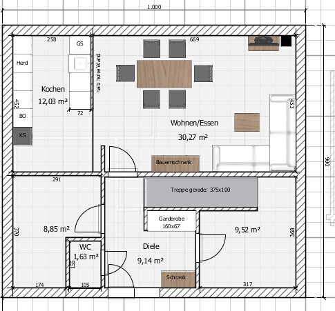

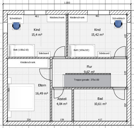

Meine Frau gefällt diese Enge nicht und hat sich nun auch auf die Suche gemacht und den Etos von KH gefunden. Ich habe es nachgezeichnet. Oben ist es wie immer kein Problem, unten müsste man schauen, wie man Arbeitszimmer, WC und Hauswirtschaftsraum verteilt. Der Wohnbereich hat übrigens über 42 m² und vielleicht kann das Treppenhaus auch noch was nach planunten.
Klar, gleich kommt wieder wer und sagt, dass der 10,85 Meter breit ist. Ist dann so .

kbt0926.12.18 22:00
Und, ist da jetzt echt mehr Platz? Und wer sagt, dass 120 cm Abstand sein müssen, ich schrieb von 100 cm. Ist viel praktischer, wenn Kochfeld und Spüle getrennt sind. Habe selber sogar nur 93 cm.
Also 60+100+70+15=245 cm ... bleiben 305 cm ... wovon der Tisch 180 cm einnimmt. Also noch 125 cm nach planrechts. Und, es ist zusammen, was zusammen gehört .. Essen und Kochen .
