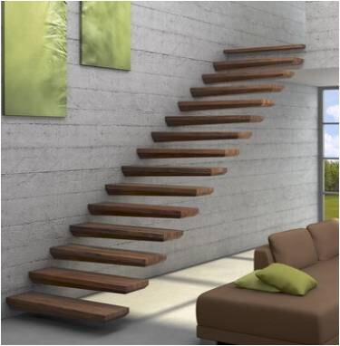

Was für eine Treppe plant ihr? Vielleicht käme hier eine sehr offene, einseitig an der Wand gelagerte, Treppe in Frage.
Danke
Die Ankleide soll dazu dienen, das ich mich nicht im Schlafzimmer anziehen brauche während meine Frau noch schläft (ich stehe Teileweise deutlich vor Ihr auf und will Sie da nicht ständig aufwecken).
Treppe soll komplett offen sein s. Anhang (so in der Art wird es)
Moderne schwebende Holztreppe an heller Wand neben einer Wohnzimmer-Couch.

Die Treppe auf dem Bild ohne Geländer ist ja lebensgefährlich.
andimann
16.12.16 12:46
bei solchen Treppen frage ich mich immer, ob die wirklich jemals irgendwo so gebaut werden, oder ob das einfach nur feuchte Träume eines Designers sind... Sieht cool aus, ist aber wohl eher für die Kulisse eines James Bond Films geeignet, als für die Realität.
