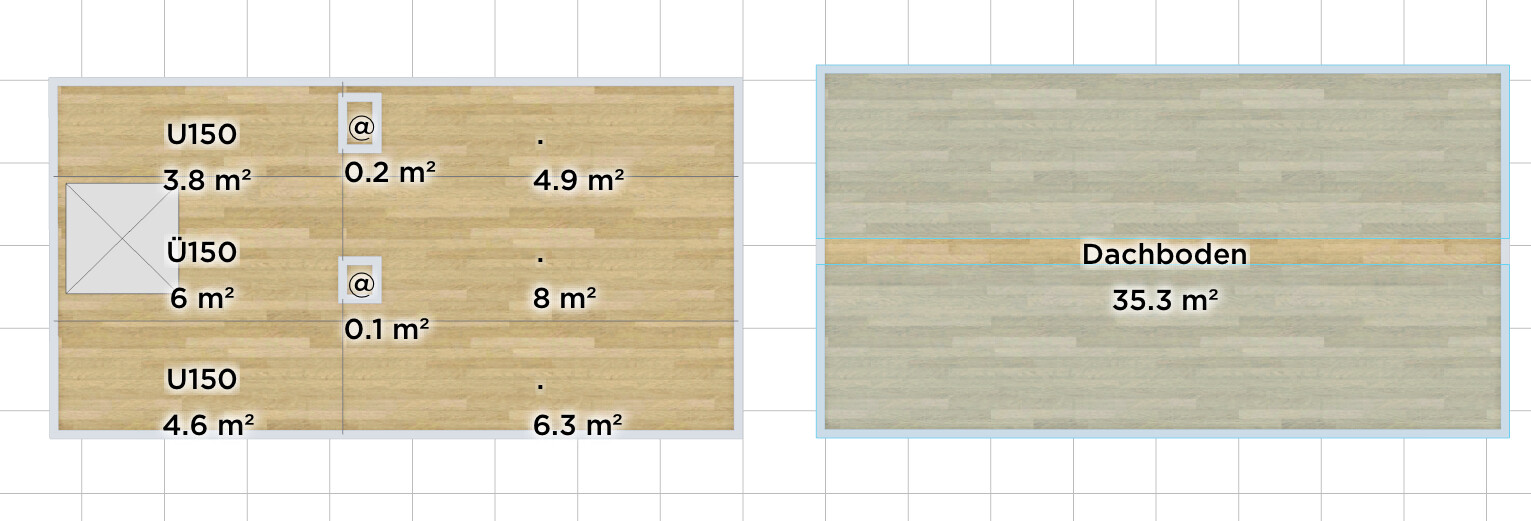

Ich habe mir das mal mit einem Tool skizziert und dadurch annähernd das ausgebaute Dachgeschoss und den Dachboden fassen können.
Du hast so Pi mal Daumen über den Daumen rund 40qm (eher weniger) Wohnfläche im DG, inklusive Flur, Bad und Küche, wo der Bereich ungefähr 150cm hoch ist. Man kann das pauschal mal so sagen, dass alles darunter nicht zur Wohnflöchenberechnung gehört. Aber das ist Ländersache, die liegen aber alle ähnlich mit den Verordnungen.
Der Spitzboden müsste oder könnte somit ca. 430cm breit sein. Bedeutet schlicht, kaum nennenswerte Stehfläche. Zudem werden hier die beiden Kamine zusammengezogen, sodass man dahinter eigentlich nur noch Abstellfläche erklimmen kann.
Hier das ausgebaute DG, daneben schon mal die Übernahme der Dachschrägen, um die Breite zu bestimmen.
Top-down 2D-Hausgrundriss mit Bad, Küche, Fluren, Treppenhaus und Dachboden.
Hier der Dachboden, mit gedachten Linien, wo gefühlt nicht mehr begangen werden kann. Übrig bleiben 6qm, wo allerdings auch das Treppenloch zugehört.

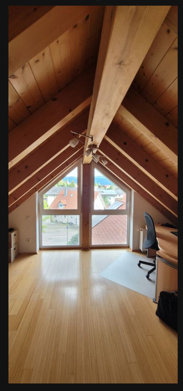

So etwas wird auch bei Dir in der Nachbarschaft angeboten, aber als Abstellraum definiert.
Scout-ID: 133559463. Allerdings fällt hier der Dachboden bedeutend breiter aus, während die Dachneigung gleich/unter 45 Grad sein wird.
Helles Dachgeschossarbeitszimmer mit Holzbalken, großer Fensterfront und Schreibtischstuhl
Ich denke mal, dass sich mindestens der Aufwand des Dachausbaus nicht lohnen wird.
Du bist also bei einer EG-Wohnung mit ca. 50qm plus Wintergarten (nicht nachgerechnet) und einer Dachgeschosswohnung von ca. 40qm ohne Balkon und „Raum“. Balkon willst Du anbauen, ok. Kostet aber auch wieder.
Ob es das alles wert ist, das Risiko einzugehen und dann auch nur zwei mittelmäßige Wohnungen zu bekommen, die Deine Kosten rechtfertigen, wäre Dein Risiko.
