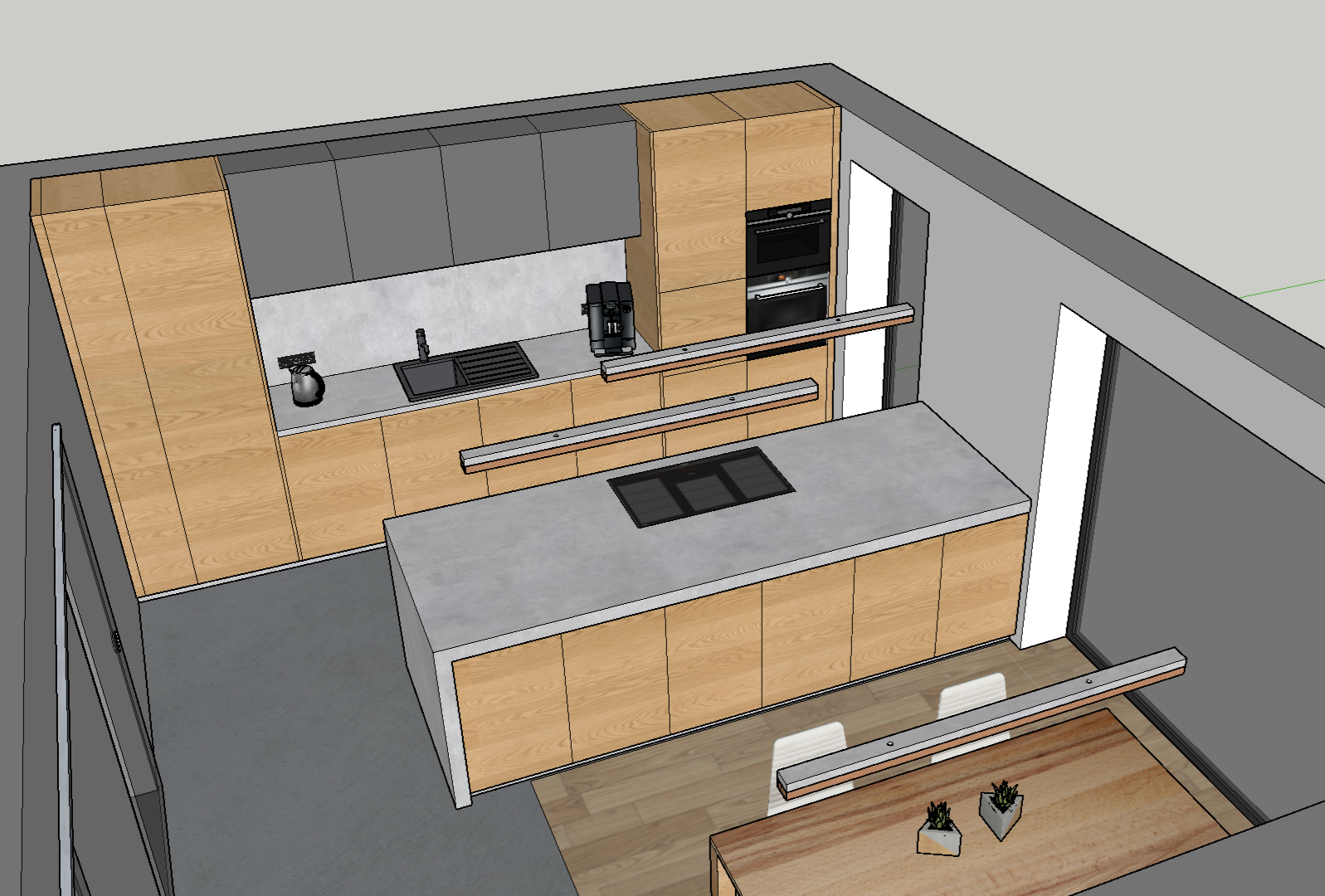

Ich stelle mir für meine neue Küche eine Arbeitsplatte aus Beton vor.
Leider lässt die Statik (und vermutlich auch die Belastbarkeit der möbel) keine richtige Betonarbeitsplatte zu.
Jetzt ist meine Lösung eine Holzplatte zu nehmen (MDF?) und diese mit einer Spachtelmasse in Betonoptik zu versehen.
Hat hier jemand Erfahrung wie zuverlässig und empfindlich das ganze ist?
Und kann ein Produkt empfehlen?
Anbei mal ein Bild wie ich mir das ganz grob vorstelle.
(evtl. eine etwas stärkere Platte auf der Insel)

Ich gebe zu, es noch ausprobiert zu haben, kann mir aber vorstellen, dass das Eigenleben der MDF und die Spachtelmasse kein problemloses Zusammenleben ermöglichen.
Ansonsten: wir hatten eine ähnliche Fragestellung und haben uns für DEKTON entschieden - funzt perfekt und ist unkaputtbar.

Hi, wir haben das in unserer alten Wohnung gemacht und wollten das im neuen Haus auch noch nachholen, wenn wir wieder richtig Bock auf Basteln haben (derzeit ist eine günstige Ikea Arbeitsplatte drauf).
Tolle Tipps, auch zur Reduzierung von Gewicht durch z.B. Styropor gibt es bei Dr. Backsteins Betonsprechstunde , einfach die Suchmaschine bemühen und dann da bei den Projekten stöbern :)

Hättest du da zufällig mal ein Bild für mich?
Welche Grundarbeitsplatte habt ihr dafür genommen gehabt?
Wie zufrieden wart ihr mit der Belastbarkeit (heißte Töpfe, etwas fällt darauf etc.)

Bild klappt jetzt nicht so schnell, das müsste ich erst raussuchen. Wir wohnen da ja auch schon nicht mehr.
Grundgerüst war ca. so: Schalung in der gewünschten Form, dann ca. die Hälft der Höhe mit Styroporplatte (sowas, was die bei Badewanneneinbau verwenden) aufgefüllt, dann Armierung und da rein dann den Beton gegossen. Wir haben die Platte in situ gegossen, d.h. nicht umgedreht und hatten deswegen Schleif-Unebenheiten mit denen wir gut leben konnten. Abwiegen ging aber zB besser auf dem Herd als auf der Platte.
Die Belastbarkeit fand ich prima. Hitze war gar kein Problem, nur mit Säure muss man aufpassen. Aber durch regelmäßiges Ölen und halbwegs schnelle Reaktionen ist auch das kein Problem. Wir hatten nach ca. 3 Jahren ein paar kleinere Flecken, die mich und meinen Partner nicht gestört haben und unserer Familie nie aufgefallen sind.
Deswegen wollen wirs ja auch wieder machen :)
