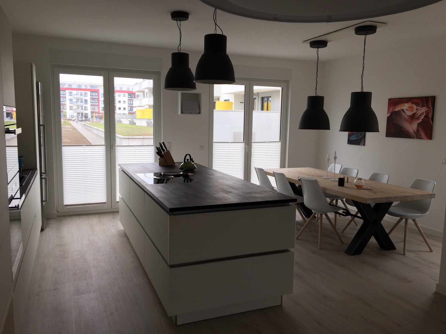

Wir haben auf dem Boden weiße Eiche und als Arbeitsplatte fast schwarze und dazu matte Glasfronten in weiß. Bisher waren alle Gäste von der Optik extrem begeistert.

Verstehe ich das richtig, die Arbeitsplatte ist geschwärzte Eiche? Ich kann mir das optisch gut vorstellen, aber ich hatte schon einmal Parkett in der Küche und brauche das nicht wieder. (Bei mir kommen aber ganze Tiere in die Küche zum Zerlegen)

Ja richtig - Eiche massiv. Bisher komplett unempfindlich und wir Ölen nur ca. alle drei Wochen. Aber natürlich verarbeiten wir Speisen nicht direkt auf der Platte, sondern auf Brettern.

Matt ist nicht gleich matt. Mattes Glas ganz anders als matter Lack, beides anders als matter Schichtstoff. Kann mir eure Kombi gut vorstellen btw.
