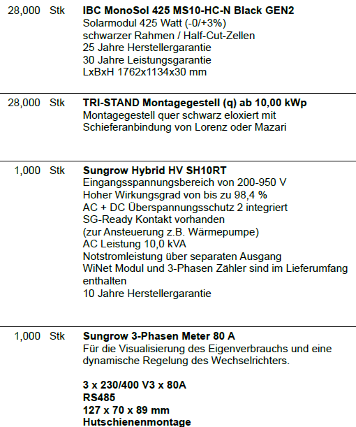

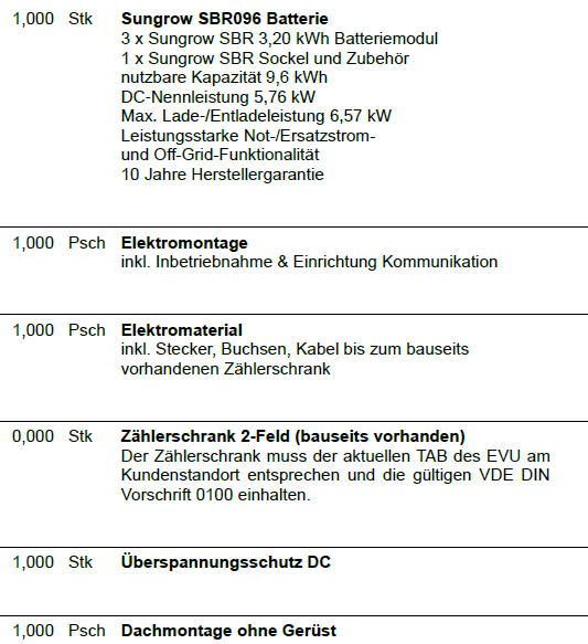

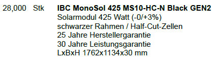

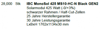

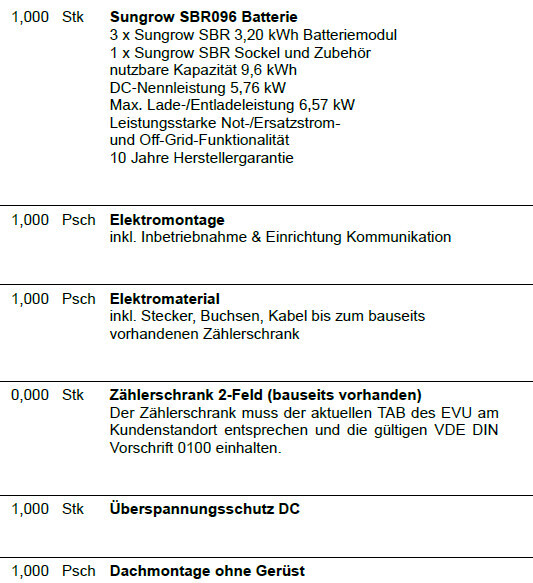

habe nach mehreren Anfragen und Angeboten mein aus meiner Sicht "preiswertestes" Angebot vorliegen (siehe Daten unten). Ich bin weiterhin unschlüssig über die "Notwendigkeit" des Speichers. Denke hier gibt es kein klares "Ja" oder "Nein".
Wie sind eure Erfahrungen aus allem was man bis heute so weiß - ist die Amortisation des Speichers während der Garantiezeit gesichert? Ich denke der Speicher wird keinen arm oder reich machen, jedoch kann man jetzt die sinnvollste Entscheidung treffen.
Wie bewertet ihr das Angebot und die Komponenten allgemein? Hat jemand vllt. eine vergleichbare Anlage und Erfahrungswerte?
Photovoltaik Anlage 11,9kWp mit 9,6kWh Speicher
Gesamtpreis knapp 24500€
viele Grüße

Hinsichtlich Verbräuchen haben denke ich die "Standard" Stromverbraucher, die durchlaufen (Gefriertruhe, 2xKühlschrank etc.). Dazu wird zumindest von einem von uns viel HO gemacht, also Verbrauch zu "normalen" Arbeitszeiten tagsüber. Für abends kann ich die Sauna und mal etwas TV nennen, ansonsten werden wir zu 98% nachts schlafen (Arbeitszeit beginnt so 6.30-7.00Uhr und i.d.R. tagsüber Wäsche machen und auch zu normalen Essenszeiten kochen ;-)
