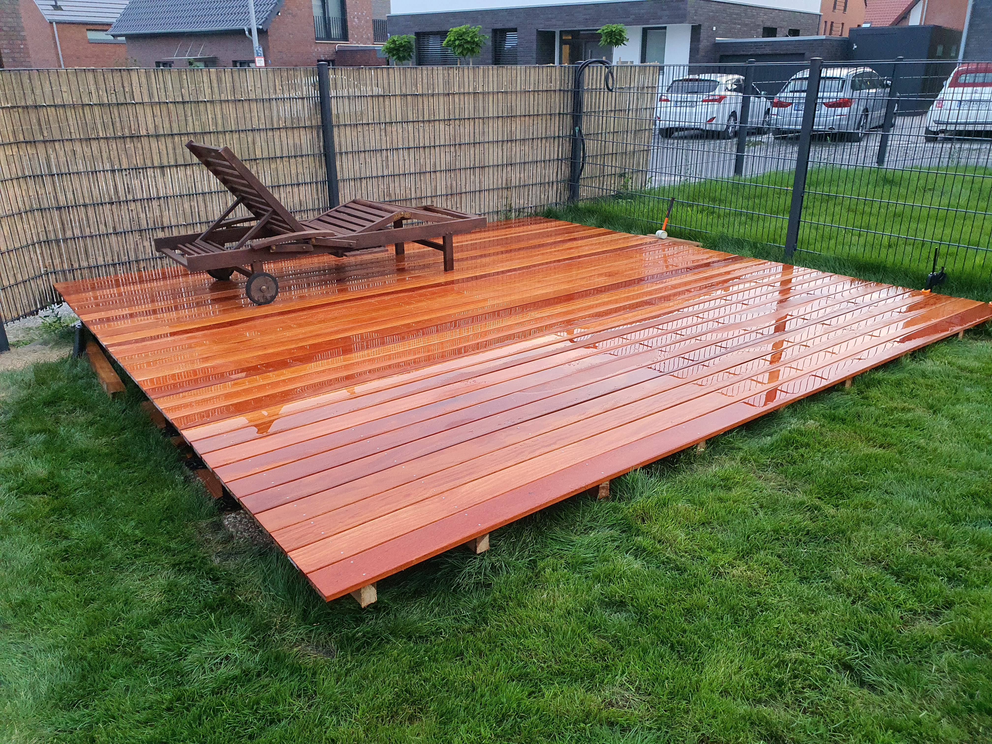

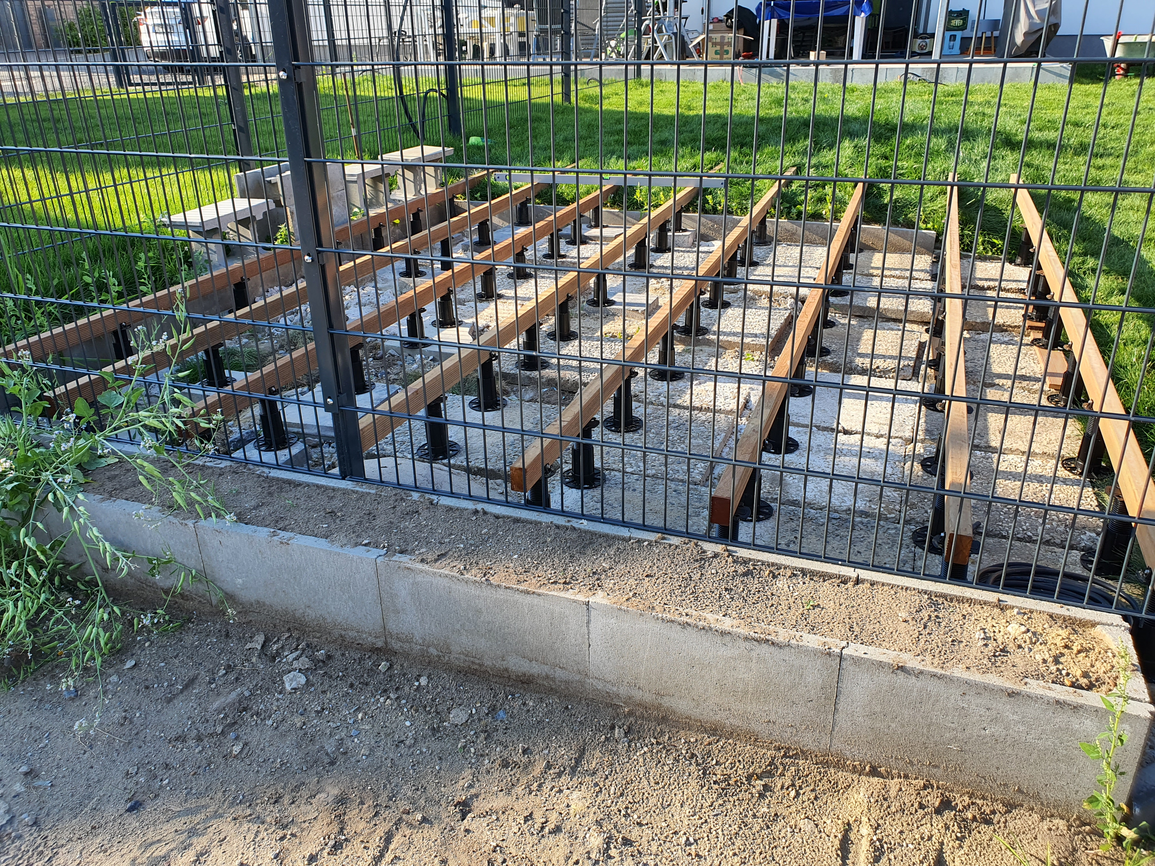

das geht prima. Ich habe es ähnlich gemacht nur das ich erst Waschbetonplatten in Mischung auf dem vorh. Boden montieren musste.
Bei einer knapp 4x4m grossen Terrasse habe ich ca. 70 Stück verbaut. Ich glaube es wären auch weniger O.K. gewesen (je Lager 2 Kilonewton Tragkraft) aber ich hatte bei ebay Kleinanzeigen ca. 100 als Posten "geschossen" zum Stückpreis von etwas über einem Euro statt ca. 4€. Toll zum ausrichten der Höhe. Der Hauptteil der Arbeit war Mischung machen und Platten legen. Das entfällt ja bei dir sogar, der Rest ist Kindergeburtstag ;)
Leichte Unebenheiten gleichen die Stelzlager in sich aus. Habe die Platten zwar so gut wie es auf die Schnelle ging ins Wasser gelegt, aber perfekt war es nicht. Ich glaube auch, bei WPC sind Gummipads nicht so wichtig durch den Kunststoffanteil?
