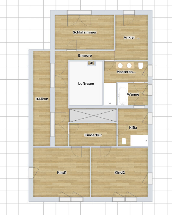

Noch ein paar Anregungen, wenn ihr mit eurer Wunschliste zum Architekten geht (gute Idee übrigens, finde euren Grundriss auch nicht gelungen):
Finde ihr habt nicht zu wenige, sondern zu viele Räume. Die 2 Kinder sind bislang nur geplant, wer weiß ob sie wirklich kommen. Ihr könntet demnach 2 Büros und 2 Kinderzimmer planen. Gast und Kinoraum/Spielzimmer brauchts - zumindest oben - nicht noch on top. Gast kann zunächst im Kinderzimmer schlafen oder später in einem der Büros oder in der ETW, wenn die frei ist. Oder er bekommt ein Zimmer im Keller (er schläft da ja nur). Oder ein kleines im Dach. Im Keller ist auch der Kinoraum gut aufgehoben - weil dunkel.
Euer Schlafzimmer kann deutlich kleiner sein, die Ankleide auch, wenn sie denn vernünftig möbliert werden kann. Eure jetzige hat eine ungünstige Form. Dafür würde ich unbedingt ein großes luxuriöses Wellnessbad mit Sauna, freistehender Wanne und Schnickschnack planen und direktem Zugang auf den Balkon. Da unten im dunklen Keller nur mit Lichtschacht und ohne Möglichkeit nach draußen zu gehen nach dem Saunagang, wird der Wellnessbereich garantiert nicht schön. (Ich hatte schon beides und liebe die Sauna oben im großen Bad.) Und eine extra Dusche bräuchtest du dann unten auch. Und immer den Raum geheizt. Fitness wiederum finde ich unten gut, weil immer kühl, allerdings würde ich über einen Lichthof nachdenken.
Luftraum und Fenster über 2 Ebenen finde ich super, wenn man den Platz und das Geld hat.
Was soll der Hauswirtschaftsraum neben der Küche? Entweder Hauswirtschaftsraum oben, wo die Wäsche anfällt, oder gleich in den Keller.
Vorräte sind im Keller auch gut aufgehoben, weil es da immer schön kühl ist. Man muss halt Treppen steigen, aber das hält fit und gesund.
Und noch ein Gedanke: Wenn ihr kleine Kinder habt, wollt ihr sicher nicht im Dach im Büro sitzen sondern nah dran. Also EG oder OG.
Dafür ein maximal flaches Dach, was ich zumindest teilweise öffnen würde. Flachdachanbau wäre auch eine Option.
Ich würde es demnach so aufteilen:
EG: Küche, Essen, Wohnen (Küche schön groß mit Kochinsel), Einliegerwohnung
OG: Schlafzimmer, Ankleide, Bad mit Sauna, Kinderbad, 2 Kinderzimmer, 2 Büros
KG: Fitness, Gast
Garage würde ich auch an die Ostseite setzen, aber vermutlich die Abstandsfläche mitnutzen.
Öffnung der Wohnräume dann nach West. Die grundsätzliche Ausrichtung und Platzierung von Haus und Einliegerwohnung finde ich daher gut.
Den Grundriss von @Sunshine387 kann ich gar nicht nachvollziehen. Warum alles nach Nord-Ost ausrichten? Und die Garage nach Süd-West? Warum der Einliegerwohnung die Schokoseite geben? Warum Büros in den Keller, wenn der TE doch so viel arbeitet? Leider hast du uns deine Gedanken dahinter nicht erklärt.

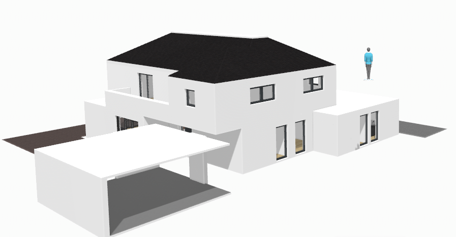

Trotz dem Rat, einen Architekten bei der vorhandenen Bausumme aufzusuchen, habe ich mich mal an das Experiment herangewagt.

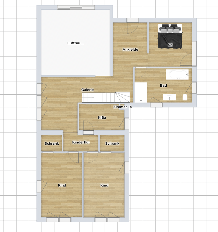

Ein Entwurf habe ich, der zweite klarer und tatsächlich unter 155qm... und sehr viel erklärbarer, will nicht sagen, besser... aber: jetzt gibt es ein Problem mit den EG-Wänden: ... das ist echt frustrierend :( Obergeschoss bleibt übrig...
Grundriss: Schlafzimmer, Bad, Ankleide, Galerie, Zimmer 14, KiBa, Kind-Zimmer, Schränke.

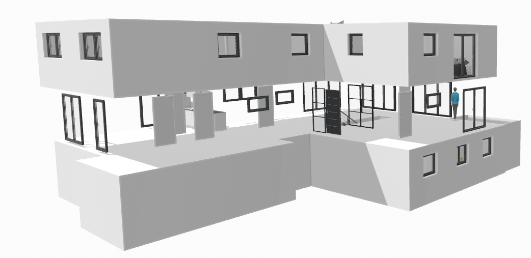

Modulares zweistöckiges Gebäude mit offener Erdgeschossfläche; Person am Eingang.
Grundriss eines offenen Büros: Tische, Stühle, Türen, Küchenbereich links.

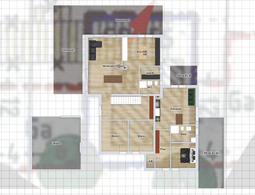

... und hier der Erstentwurf... auch nicht fertig, aber man sieht, wo es langgehen könnte, wenn man Büros in das EG plant.
Grundsätzlich sollte eine Linie verfolgt werden , dass man auch den guten Budgets keine brachliegenden Räume verplant. Ein Büro kann bestimmt als Gästezimmer dienen, bei 2 Besuchern pro Jahr das eigene Bad benutzt werden.

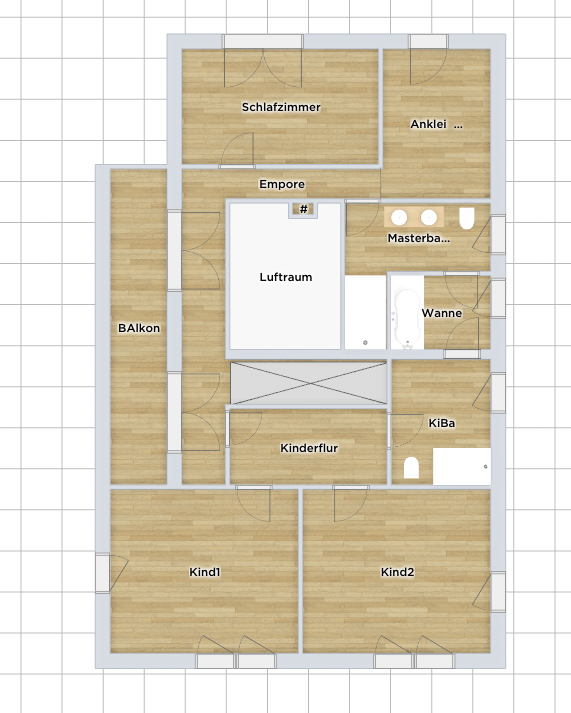

Hier sind es zwar mehr als 155 (ich glaube 175qm), aber dafür hätte man eine barrierearme Lebensführung
Grundriss eines Wohnhauses mit Wohnzimmer, Küche, Büro, Bad, Flur, Terrasse und Carport.
Grundriss eines Hauses: Schlafzimmer, Masterbad, zwei Kinderzimmer, Balkon, Empore, Luftraum.

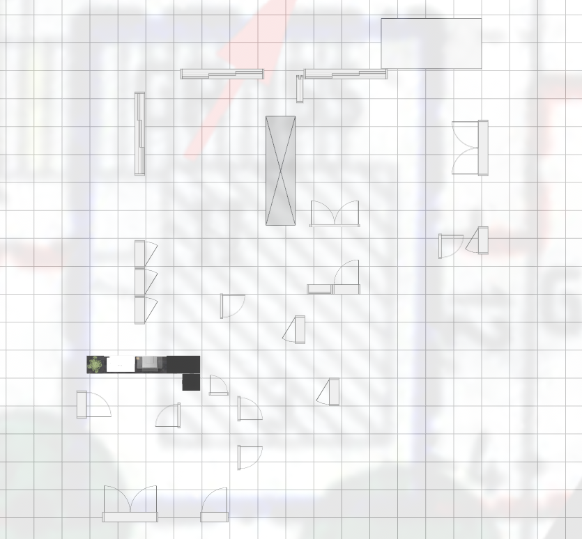

Grundsätzlich geht nichts mit einem Lageplan, wo die Striche einen Meter fett sind.
Worauf bezieht sich der GU? Es muss doch anfangs der Planung ein Lageplan vorhanden sein????
