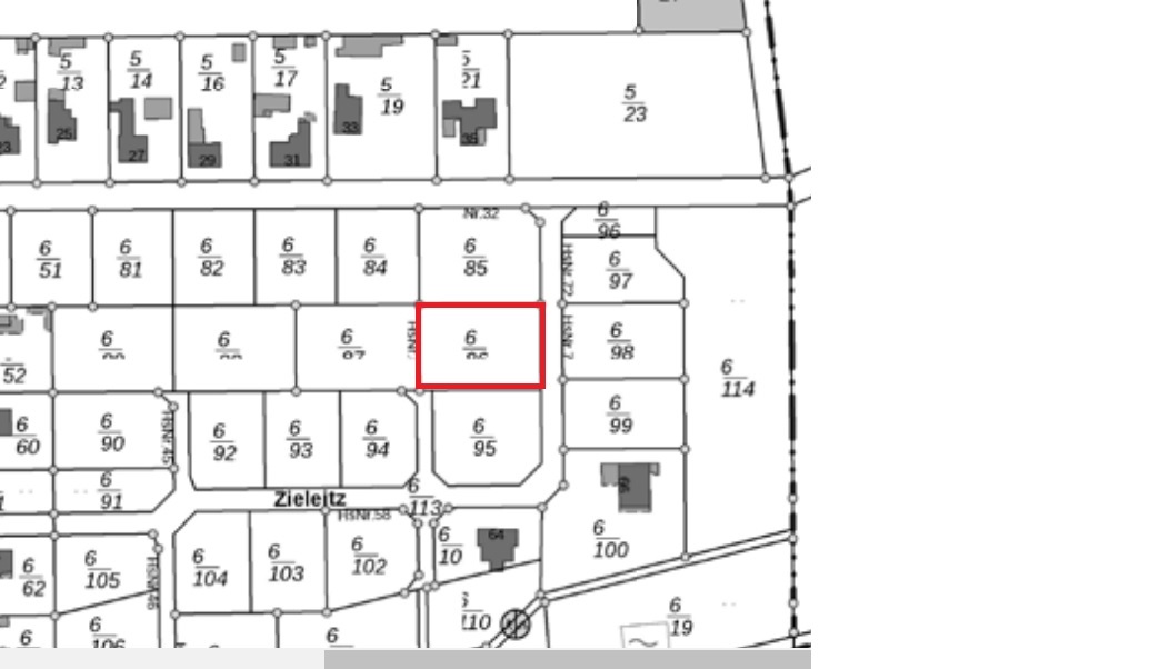

Größe des Grundstücks: 1231qm
Hang: 40cm abfallend nach Süden
Grundflächenzahl: 0,3

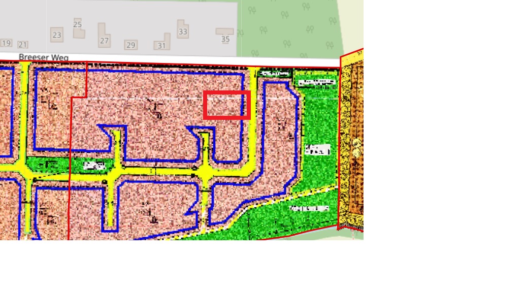

Baufenster, Baulinie und -grenze: siehe Anhang, roter Kasten ungefähr Grundstück
Randbebauung: -

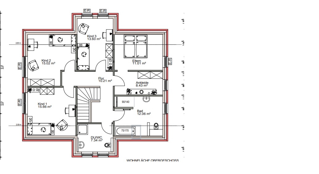

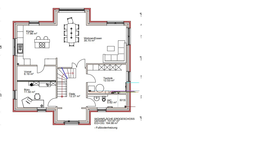

Was gefällt besonders? Warum? Elternbereich im OG (Master-Bedroom), Speisekammer, Gäste-WC mit Dusche
Was gefällt nicht? Warum? keine direkte Anbindung einer Doppelgarage möglich? Nur freistehend?

-könnt Ihr nicht verzichten: 3 Kinderzimmer oben, 2 Bäder oben, Gästezimmer, Gäste-WC mit Dusche
Standardentwurf vom Planer? leicht geänderter Standardentwurf
Was macht ihn in Euren Augen besonders gut oder schlecht? Raumaufteilung oben, Treppe nicht direkt im Eingangsbereich

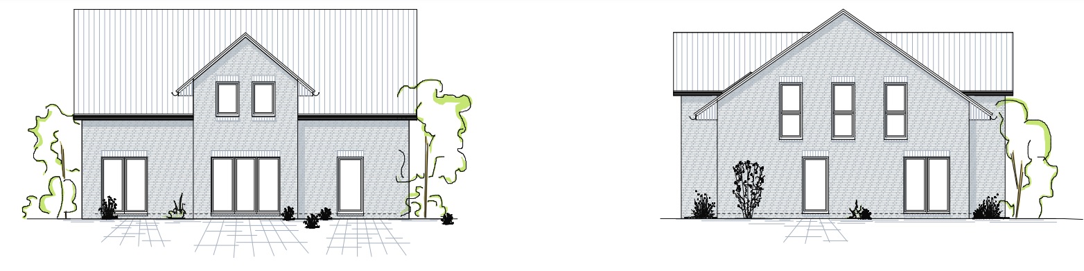

Plan ist ein erster Entwurf. Tür vom Elternbad oben nicht sinnvoll im Flur, sondern begehbar von der Ankleide gewünscht. Gewünscht war eigentlich eine direkt angebundene Doppelgarage am Hauswirtschaftsraum, sodass man direkt von der Garage ins Haus gehen kann. Haustürseite soll nach Norden (auf Lageplan oben) ausgerichtet sein. Doppelgarage sollte ursprünglich mind. 70qm haben (Hobby Autos).
Leider sind wenig bis gar keine Maße zu erkennen, auch nicht, wie das Haus und letztendlich die Garage auf dem Grundstück platziert werden. Grundstücksplan ist genordet?

Finde den Grundriss okay. Ich würde dem Gäste-WC unten etwas mehr Tiefe gönnen und dafür den Technikraum geringfügig schmaler machen. Die Einrichtung der Bäder würde ich auch nochmal unter die Lupe nehmen und mit der Küche solltest Du auch schon mal anfangen, einen Plan zu schmieden.
Die Gretchenfrage ist, wie steht das Haus auf dem Grundstück , wo ist die Zufahrt und wo sind die Stellplätze? Erschließung (Haustür/Einfahrt) im Osten wäre wunderbar. Ansonsten wird's noch interessant.
