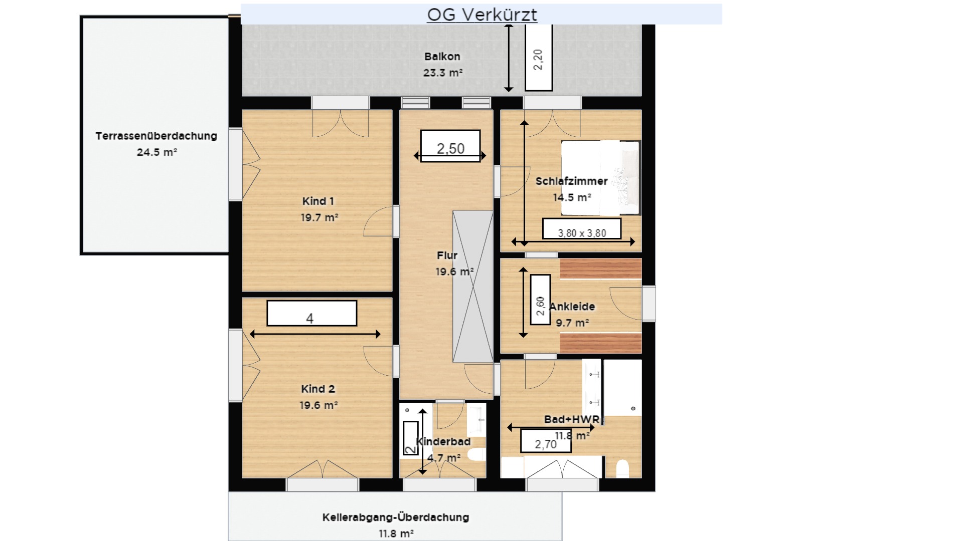

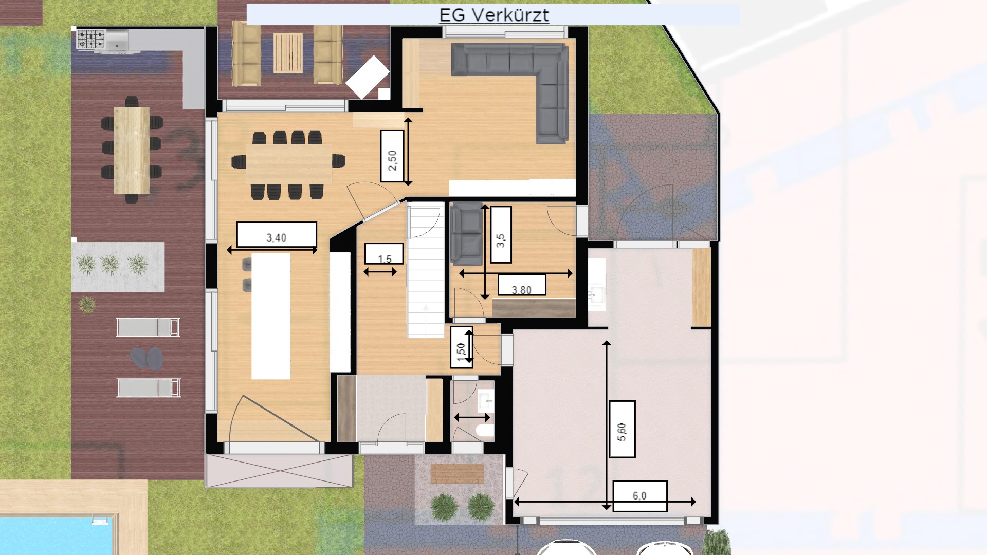

Wir haben nun auf Rat die gesamte Grundfläche reduziert, indem die Außenwände um 70 cm und 50 cm verkleinert wurden. Der Grundriss sollte so trotzdem gut nutzbar sein bzw. es sollten keine Engstellen auftreten!?
Darüber hinaus haben wir eine "schräge" Wand von Flur zum Wohn-/Ess-Bereich gezogen, sodass der Kellerabgang im Flur ist (möglicherweise sogar eine nochmalige Verbesserung zum Vorschlag von @Würfel) :
Grundriss Erdgeschoss: Küche, Essecke, Wohnbereich, Terrasse, Garten und Treppenhaus.
Grundriss Obergeschoss: Flur, Schlafzimmer, 2 Kinderzimmer, Ankleide, Bad, Balkon.
Feedback für weitere Verbesserungen ist wie immer willkommen, was der Threadverlauf und damit der einhergehende "Verbesserungsprozess" widergeben sollte. Wobei wir natürlich, falls der Grundriss dies nun hergibt, zum Ende kommen wollen...
Vielen Dank im Voraus für eure Rückmeldungen.
Hm, mangels Maßen (Außenmaßen etc.) kann man eine Verkleinerung gar nicht beurteilen.

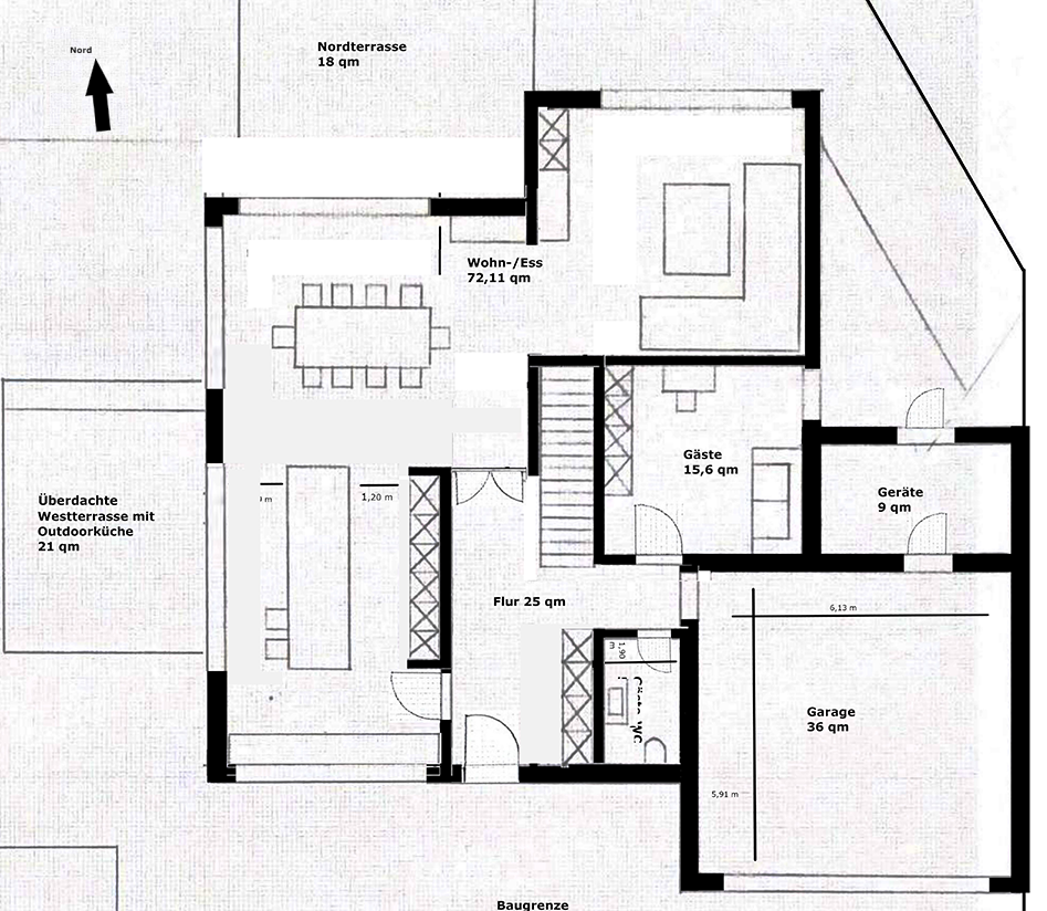

Kellerabgang, da musst du aber eine 1/4 gewendelte Treppe vom Keller einplanen, die wird im EG in der Breite minimal eher 125 cm brauchen. Der Ansatz von @Würfel* in Beitrag 24 wirkt da sowohl für den Dielenbereich als auch für den Eingangsbereich Essen/Wohnen großzügiger

Ich finde den Mittelpunkt des Hauses sehr unaufgeräumt, unpraktisch, optisch störend und in meinen Augen furchtbar. Ich glaube, über diesen Engpass und der schrägen Wand würde ich mich jeden Tag ärgern.
Warum dreht ihr nicht die Treppe, lasst die Schrägwand weg und macht es im Ansatz nach oben über eine Wendelung, also gerade Wand zum WZ stehen lassen. Ihr könntet mit dem Kellerabgang in der Nähe des Einganges viel mehr anfangen.

Danke. Die Tatsache, dass es keine gerade Wand ist stört uns ebenfalls ungemein. Die Idee die Treppe zu drehen und eine Wendeltreppe zu nutzen klingt gut. Ich befürchte jedoch, dass man dadurch nicht in der Länge soviel Platz gewinnt, um die Wand zum WZ und Küche zu begradigen? Die neue Treppe müsste um 80-100 cm kürzer sein oder ich muss das Gästezimmer massiv verkleinern, was es dann jedoch unmobilierbar macht? Aber vielleicht habe ich deinen Lösungsvorschlag doch nicht ganz verstanden.
@Hausprojekt35 ... deine Zeichnung leiden zunächst mal unter dem Mangel, dass sie nicht ordentlich vermaßt sind. Und ohne Maße sind Empfehlungen immer schlecht.
Und, dein Konzept unterscheidet sich von dem Konzept von @Würfel* ... allerdings hat Würfel* seinen Plan ja in die Ursprungszeichnung gezeichnet. Auch da fehlen leider Außenvermaßung, so dass man die beiden Entwürfe jetzt auch nicht vergleichen kann.

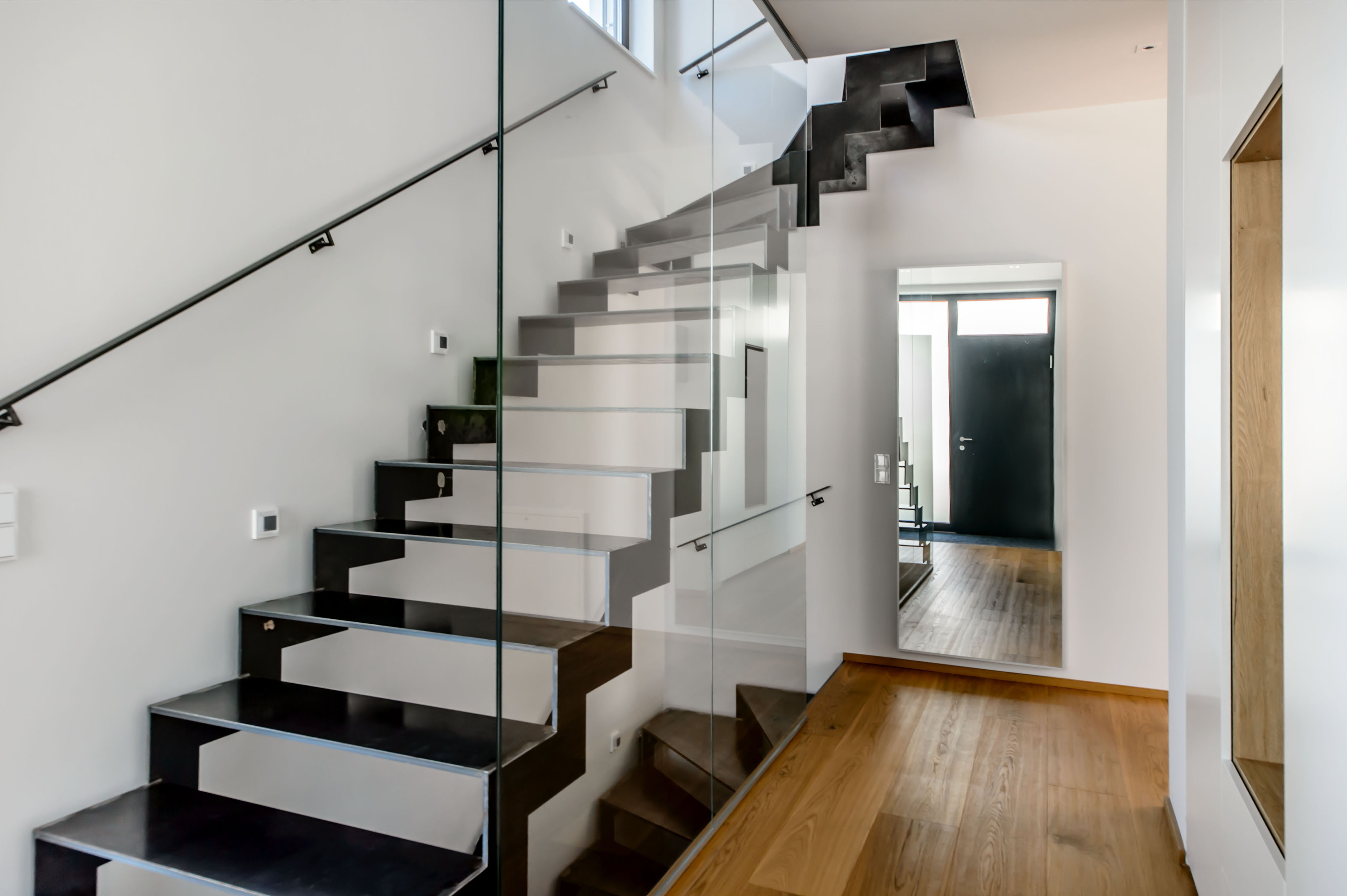

Ich denke, dass die Verkleinerung gut funktioniert. Die schräge Wand mag ich aber gar nicht, würde da bei meiner Lösung bleiben. Treppe in den Keller kann man entweder gerade vom WZ aus oder mit einer Viertelwendelung vom Esszimmer aus gehen lassen. @kbt09: Wir haben genau so eine viertel Wendelung auf unserer 1 m breiten Kellertreppe und das funktioniert astrein und ist bequem zu gehen. Man braucht da keine Stufen rausziehen.
Moderne Treppe mit Glasgeländer und offener Raum; helles Interieur, Holzboden.
Was mir bei deinem Haus auch nicht gefällt, ist dieser Rahmen auf der Nordfassade. Der sperrt die Westsonne auf dem Balkon und auf der Nordterrasse aus. Das ist schade. Aber ansonsten mag ich den Grundriss!
