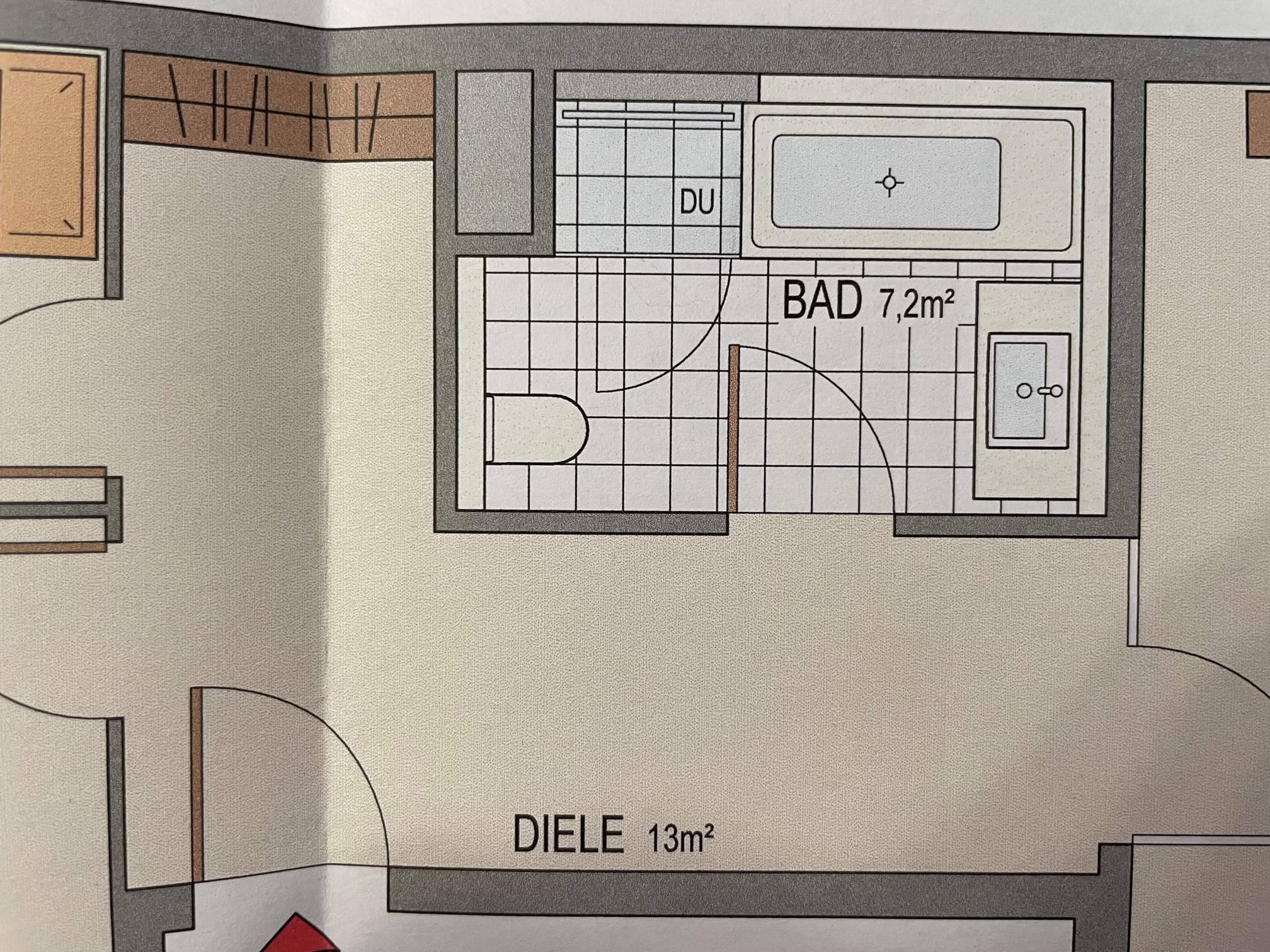

für unsere im Bau befindliche Eigentumswohnung suchen wir noch nach alternativen Grundrissideen für unser Badezimmer. Enthalten sein sollten neben WC, Waschtisch und Dusche auch möglichst eine Badewanne. Der ursprüngliche Vorschlag des Architekten sieht wie folgt aus:
2D-Badgrundriss mit Dusche, Toilette und Waschbecken neben Diele im Grundriss
Wir fragen uns, ob ihre eine bessere Idee zur Anordnung habt, denn wir finden die bisherige Variante etwas langweilig und auch den Fakt, dass die Dusche direkt an die Badewanne grenzt, nicht ganz so ideal. Schön wäre eine Variante, in der die Dusche evtl. auch ohne Glasabtrennung auskommt, also z.B. mit einer zusätzlichen Wand.

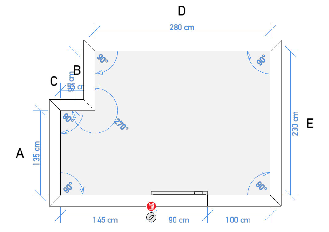

Die Raummaße haben wir in folgender Nachbildung (Vorwände sind herausgenommen) abgebildet. Fix darin sind B, C und D, während A bzw. E zur Not noch etwas (max. 30 cm) nach unten gezogen werden könnte, indem die Diele schmaler wird, falls sich dadurch eine deutliche bessere Lösung ergeben würde. Auch die Tür könnte verschoben werden.
Grundriss eines rechteckigen Raums mit linkem Innenausschnitt; Tür unten, Maße 280×230 cm.
A = 135, B = 55, C = 95, D = 280, E = 230, F = 339

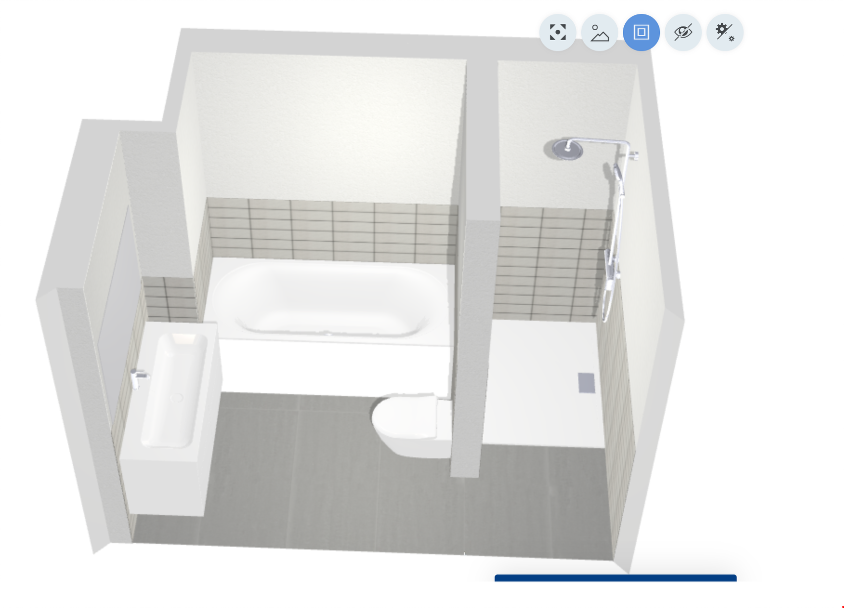

Eine Idee war folgende Aufteilung (der Duschkopf ist in der Darstellung allerdings an der falschen Wand dargestellt), mit der wir aber nicht so zufrieden warem, bzw. die uns zu gedrängt gewirkt hat.
Draufsicht Badezimmer: Badewanne links, Waschbecken links, Toilette in Mitte, Dusche rechts.

In einem Bad wirkt es immer gedrängt, wenn man fantasievoll herumwürfet. Ich halte die langweilige Option, wie oben zu sehen, schon recht gut. Langweilig ist in einem kleinen Bad meist die elegantere Antwort.
driver55
Bei Deinem Vorschlag bekommst die Türe vermutlich nicht mal richtig geöffnet —> WC.
Die zusätzliche Wand lässt das Bad noch kleiner wirken und du musst quasi immer hinter die Türe.
Der Vorschlag vom Architekt passt schon. Ich würde aber eine schmälere Türe (70er) verbauen lassen.
Rumbi441
die badewanne raus nehmen.
wenn man so den Plan sieht mit der großen dusche, wird die Wanne 1.60 lang sein?!
barfly666
Bitte nicht die Türen verkleinern, was man hat das hat man (wenn man mal mit einem Rolli rein muss).
Badewanne an die E Seite, Waschbecken kommt dann an die D Seite mittig, WC links neben der Türe. Dusche ebenerdig Ecke DB mit Glasrennwand hin zum Waschbecken.
Ergebnis wäre, beim Eintritt schaut man nicht gleich aufs Klo und der Blick zur ne Regendusche oder die Badewanne ist schön einladend.
