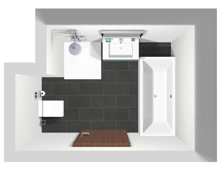

Bitte nicht die Türen verkleinern, was man hat das hat man (wenn man mal mit einem Rolli rein muss).
Badewanne an die E Seite, Waschbecken kommt dann an die D Seite mittig, WC links neben der Türe. Dusche ebenerdig Ecke DB mit Glasrennwand hin zum Waschbecken.
Ergebnis wäre, beim Eintritt schaut man nicht gleich aufs Klo und der Blick zur ne Regendusche oder die Badewanne ist schön einladend.
Danke für den Vorschlag! Meinst du in etwa so?
Draufsicht eines modernen Badezimmers: Toilette links, Waschbecken Mitte, Badewanne rechts.

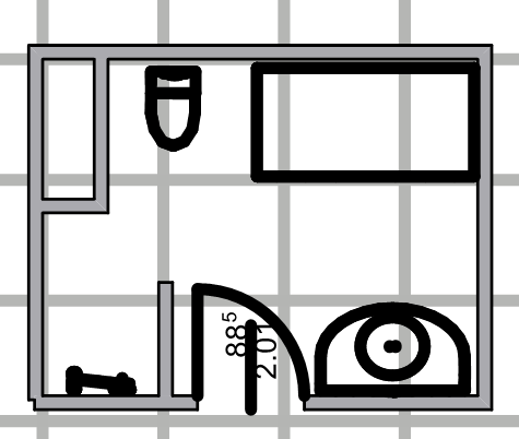

Ibdk14
Ibdk14
Nicht cm-genau, nur als Skizze. So hab ich mir das in meinem ersten Beitrag gedacht. Sieht ähnlich aus wie Nice-Nofrets Vorschlag klingt :)
Grundriss eines Badezimmers mit Badewanne, Waschbecken und Tür.
