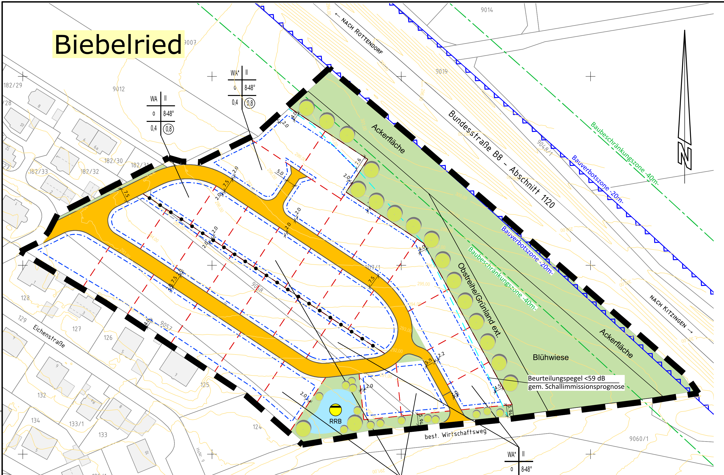

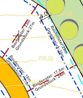

wir haben nach langer Zeit ein Grundstück bekommen und müssen und jetzt überlegen wie wir am dümmsten das Haus dort platzieren können.
Das Grundstück ist ca. 650 m² groß, die Abmessungen habe nur aus dem Bauplan extrapoliert da die Vermessung noch nicht erfolgt ist, sollten aber hoffentlich stimmen und so ähnlich bleiben.
Norden ist auf den Bildern oben.
Wir haben noch keinen Grundriss vom Haus und möchten wenn möglich zusätzlich zum Haus eine Doppelgarage (mit Stell-Platz davor und Abstellraum hinten) bauen wenn Platz dafür ist.
Wir brauchen keinen Südgarten, aber etwas Garten im Westen sollte schon sein, damit man die Abendsonne genießen kann und evtl. ein kleiner Platz im Süden falls man doch mal in der Sonne sitzen will.
Das Haus wird max. 160qm (2 Stockwerke) haben, also nicht größer als ca. 10x10 Meter.
Wenn ich was vergessen habe bitte Fragen, ansonsten bin ich für alle Vorschläge und Ideen dankbar.

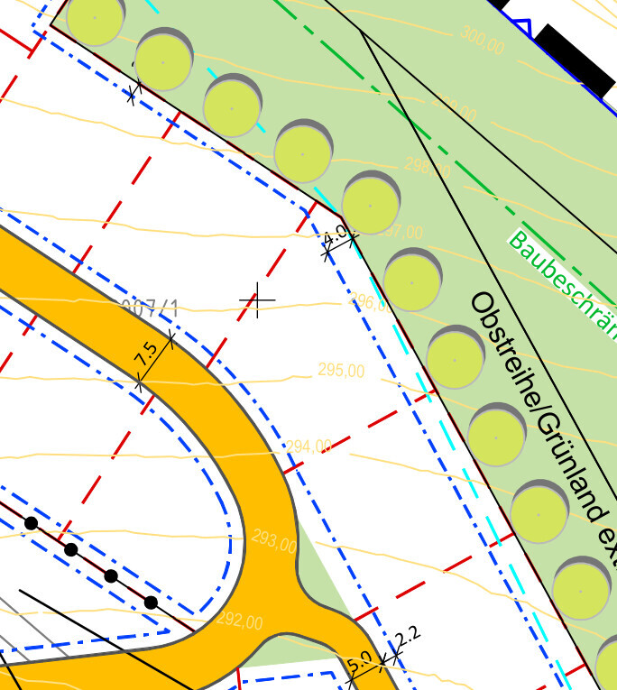

Den Hang hast Du bei der Planung mit drin? Ich sehe bei einem Hang so quasi alles, nur keine 10 x 10 im Quadrat als Stadtvilla.
insofern geht’s gar nicht mal nur um Lage, sondern wie welches Haus.
Garage würde ich wohl hinten im Osten auf 294… Haus dann auf 295.
Wenn Du im Westen den Schwerpunkt des Allraum haben möchtest, könnten die Schlafzimmer ins Untergeschoss…

100 qm Grundfläche sollten da gut hin zu bekommen sein, aber vom Quadrat würde ich da weggehen. Gibt es eine Firstrichtungsvorgabe ?

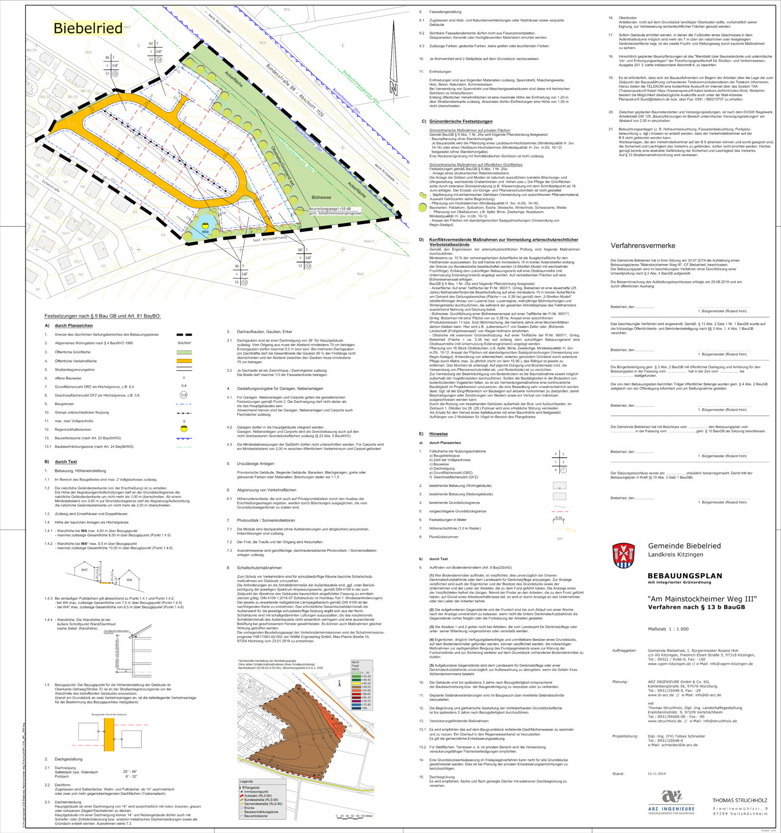

Im Bebauungsplan ist keine Firstrichtung vorgegeben wenn ich es nicht überlesen habe, allerdings sollte irgendwie sinnvoll Photovoltaik aufs Dach.

Den Hang hab ich noch nicht beachtet. ich kann Ihn mir ehrlicherweise auch schlecht vorstellen.
Splitlevel mag funktionieren, aber da sind mir eigentlich zu viele Treppen drin die im Alltag gelaufen werden müssen.
Budget fürs Haus liegt bei 500.000, Außenanlagen haben noch kein Budget, ich hoffe dass da nicht mehr als 80.000 anfallen.

Hinter dem Grundstück ist Grünfläche, die ich zur optischen Vergrößerung meines Lebensraumes vereinnehmen kann. Das bedeutet für mich konkret, dass ich das Haus so hoch wie möglich an den Hang bauen würde und dahinter eine schwer einsehbare private Terrasse mit einem optisch zurückhaltenden Übergang zur Grünfläche, der eine Großzügigkeit bietet, obwohl auf dem Grundstück selbst nur noch wenige Meter Eigentum sind. Ein Garten nach vorne ist zwar öffentlicher, nutzt aber Hanglage und sonnige Himmelsrichtung in idealer Form. Toll auch für Kinder, denen das rein und raus viel leichter fällt. Autos kommen so nah wie möglich an die Straße - wer will schon alles zupflastern - ein paar Meter mit Einkäufen zu laufen oder mal einen Regenschirm auszupacken wäre für mich weniger wichtig.
Wie ich es auch drehe und wende, für mich sind Tageslicht und eine Anbindung von Innen nach Außen sehr wichtig, daher käme für mich ein quadratischer Grundriss nicht in Frage. Andere mögen lieber die Atmosphäre einer Schutzhöhle und eine größere Abschottung, da ist das Minimieren der Außenwandmeter natürlich ein probates Mittel.
Als Hausform schwebt mir auf Deinem Grundstück ein Split-Level vor, der die Bereiche "Zusammenleben", "Hauswirtschaft und -technik", "Rückzug / Privatgemächer" und ggfs. "Job" gut strukturiert.
Das ist eine Frage der Intlligenz in der Anordnung. Man kann durchaus gleichzetig mehrere Treppen haben aber in sich schlüssige Alltagsrennwege ohne Stufen. Mach Dich mal frei von der Form.
