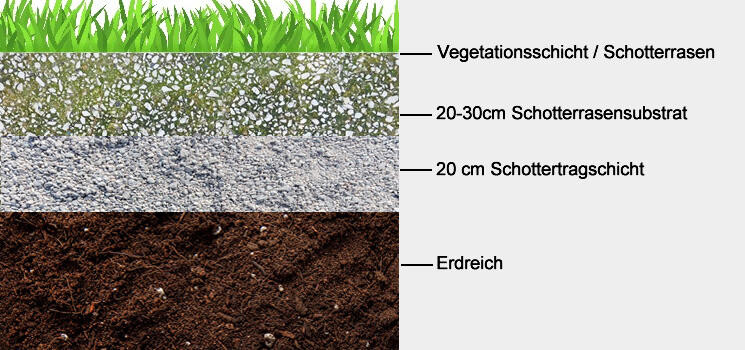

Aaa, danke, Ich verstehe jetztWir wollen einen Teil unserer Hofeinfahrt evlt. als Schotterrasen anlegen. Nicht die Einfahrt zur Garage, nur die 1,5 m links und rechts, wo ab und an mal ein Auto parkt.
Kurze Zwischenfrage: Fliesst der Schotterrasen in die Grundflächenzahl mit ein?Wir wollen einen Teil unserer Hofeinfahrt evlt. als Schotterrasen anlegen. Nicht die Einfahrt zur Garage, nur die 1,5 m links und rechts, wo ab und an mal ein Auto parkt.
