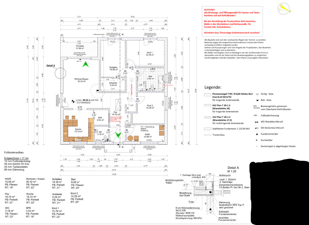

Jetzt zum Haus. Es wird ein 144 qm Bungalow + 12qm überdachte Terrasse mit folgenden Zusätzen:
- Deckenhöhe 3,00m
- Elektrische Rollläden (inkl. Smarthome-Anbindung)
- Zweiseitig beklebte Fenster (Holzfarben; RC3)
- Sole-Wasser-Wärmepumpe mit Flächenkollektoren da Wasserschutzgebiet (Bosch Compress 7800i LW).
- Hydraulischer Abgleich der Fußbodenheizung
- Kontrollierte-Wohnraumlüftung mit Wärmerückgewinnung (Bosch)
- Bewegungsmelder von einem Sicherheitsunternehmen
- Photovoltaik-Anlage 13kwp, inkl. Vorbereitung Batterie
- 10m3 Zisterne für Nutzung des Regenwassers
- Klingel inkl. Videofunktion
- Wallbox-Vorbereitung
- Außenbeleuchtung
Grundriss im Anhang.

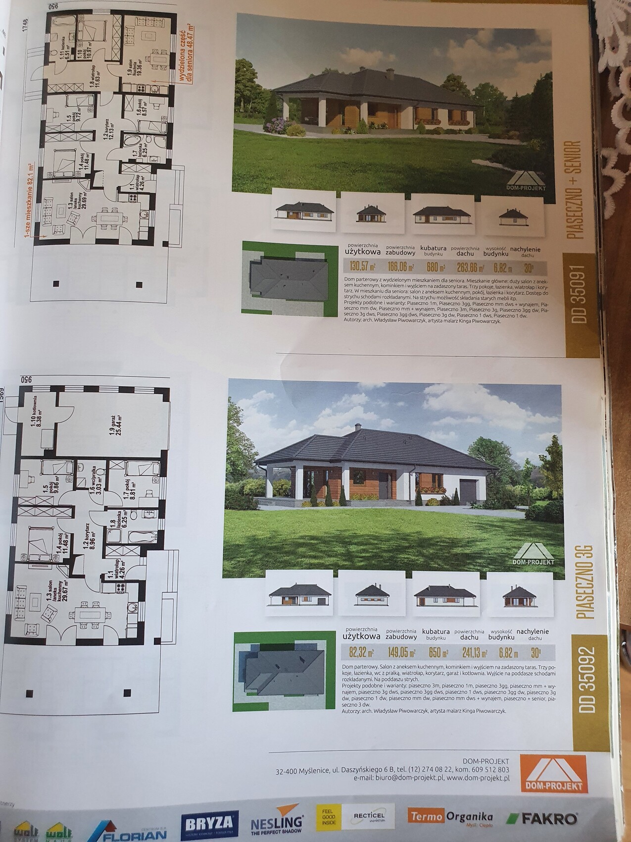

Was uns unheimlich geholfen hat, auch wenn es nicht jeder Sache ist, waren polnische Hauskataloge.

Es gibt Hausprojekte die in Katalogen zusammengefasst sind. Hier ein Beispiel (siehe Bild). In dem Katalog sind 326 Projekte unterschiedlichster Häuser aufgeführt. Kosten 9,90 zl = 2,25€ ca. Daraus haben wir uns erstmal ein Projekt ausgesucht als Ausgangslage und das weiter verbessert/ verbessern lassen.
