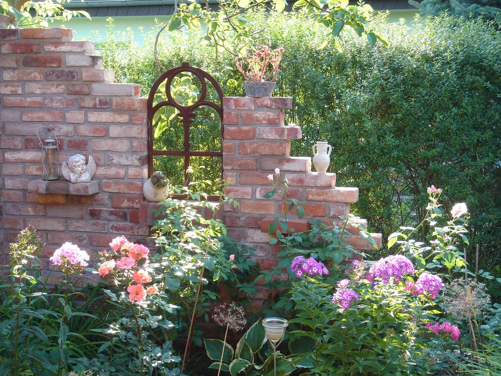

Meine neueste Kopf-Spinnerei: Ich würde gerne eine Art Mauerruine bauen. Ich habe einen tierischen Drang was zu mauern. Problem an der Sache: Ich habe in meinem Leben noch nie was gemauert.
Ich habe mal ein Beispielbild angehangen. (ignoriert das Fenster, ich glaube das würde ich sein lassen).
Was denkt ihr wie schwer sowas wird? Kann ich mir dafür einfach ein paar Quadratmeder Verblender von Röben und Mörtel kaufen und drauf los mauern? Gibt's dafür bessere / billigere Steine? Vom Look gerne so rustikal wie möglich. eBay Kleinanzeigen gibt leider gerade nichts her - ich bin auch kein großer Abholer, müsste dafür immer einen Wagen mieten weil ich in meinen A1 nichts reinkriege.
Wie würde man das in den Boden verankern? Kann ich da einfach eine Weile graben (20cm?) und dann den ersten Stein in den Boden setzen und dann darauf mauern?
Oder muss da Beton drunter?
Ist sowas sturmfest? Wie weit muss ich sowas auf mein Grundstück ziehen (Grenzabstand) damit das nicht als Einfriedung gilt? Wenn es unter 180cm in der Höhe bleibt sollte das doch nicht der Genehmigung bedürfen? (sorry falls das wieder Bundesland-spezifische Fragen sind, dann ignoriert das einfach)

Prinzipiell: ja da muss Beton darunter und es sollte eine Frostfreie Gründung erfolgen. Wir wollen bei uns eine Stützmauer mit (nachgeahmten Natursteinen) Steinen bauen. Da gibt es viele Produkte, z.B. EHL CITYANTIK-MAUER. Du solltest dann Angaben des Herstellers beachten. Z.B. gibt EHL bei einer frei stehenden Mauer eine maximale Höhe von 0,98 m bei Windzone 1 an.
Falls es höher werden soll wäre das problemlos mit einer Gabionenwand möglich.

Danke dir. Frostfreie Gründung muss ich erst mal googlen. Muss das wirklich so penibel sein? Die Mauer soll nichts tragen, an der soll nur bisschen Efeu hochwachsen.
Vom Look möchte ich auch nichts cleanes erzielen, es soll auf jeden Fall rustikal werden, die Mauer soll auch nicht gerade sein oder auf einer Eben enden, den Ruinen-Look des Fotos ist optisch schon gewünscht. Es soll davor üppig grün bepflanzt werden und darf dann im country-stil zuwachsen.
Deswegen kommen Gabionen auch nicht in Frage, das passt vom Stil nicht zu unserem Wunsch des Cottage Garten.
Frostfrei bedeutet 80cm tiefe Ausgrabung, dann Betonsockel (in Kies bei einer höheren Mauer)
So penibel wie google erzählt nicht unbedingt. Das Problem ist, dass nach mehreren Winter die Mauer schlichtweg einstürzen könnte, da der Boden feucht wird und bei Frost entsprechend Schäden anrichten könnte. Wir haben für unsere Mauer, die ca 10m lang ist, ein Wochenende mit 3 Leuten dafür gebraucht. Betonmischer vom Nachbarn besorgt und Zement kam zusammen mit den Steinen. Dann noch zwei kleine Anhängerladungen Kies und los gehts.
Es gibt Sets. Google beispielsweise mal "EHL Antikmur Ruine".
Bei uns den Baumärkten gibt es auch sehr oft einzelne rustikale Steine, welche preislich noch im Rahmen sind. Beispielsweise "iBrixx" wäre die Hausmarke von Hornbach.
