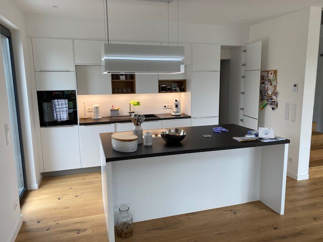

eine 4m lange Küchenzeile + Insel ist dir zu wenig Küche?
Jepp! Zieh mal von den 4 Metern 180 für Ofen und Kühlschrank Hochschränke) ab, verbleiben 2,20. 1 Meter für Messer und Kaffeevollautomat, irgendwas hat da ja jeder Haushalt, bist Du bei 1,20 plus 2 Meter Insel. Da haben wir im 2 Personenhaushalt mehr, und es ist knapp.
Alessandro
ist bei uns auch so, nur dass bei uns noch ein Hochschrank wegfällt (Tür). In der Kücheninsel ist aber massiv Stauraum und natürlich in der großen Speisekammer.
Würd mir da bezügl. Stauraum keine Sorgen machen.
Moderne weiße Küche mit Insel, dunkler Arbeitsplatte, Backofen und Holzboden
Ist auch überhaupt nicht mein Fall... Küche selbst mag ich leiden, aber wenn man an der Wand (wo es nicht auffallen würde) zu wenig Ablagefläche plant, muss die Insel herhalten. Da muss man auch nicht mit geräumiger Speis kommen, denn das ist ein anderer Raum - und Ablage braucht man nun mal dort, wo man kocht, lebt und zubereitet.
Das ist meine Meinung!
Wenn man wie hier ü200qm Wohnfläche plant, finde ich die in die Ecke versteckte Küche etwas „untergeordnet“. Ich habe letztens eine Küche beim perfekten Dinner gesehen mit gefühlter 3 Meter-Insel... recht unpraktisch, aber auch wieder praktisch die genutzte Ablagefläche beim Zubereiten an sich. Aber die Unmöglichkeit war eigentlich in meinen Augen: der Kühlschrank war in der Speis - und das hatte zur Folge, dass die Tür zur Speis ständig offen war und man das regal-Abstell-Disaster gesehen hatte. Es war mit der Festtagsbeleuchtung wild und bunt im Regal, was die tolle Küche völlig runtergezogen hat. Das zum Thema Outsourcing von Sachen, die man ständig braucht.
