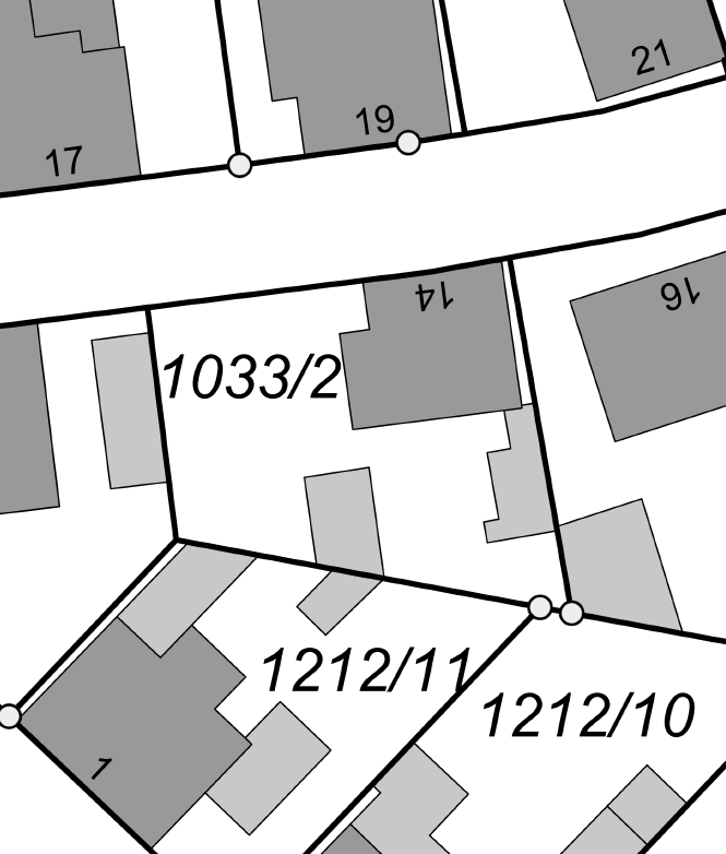

Wir haben ein Grundstück im Einzugsgebiet von Frankfurt a.M. geerbt (ca. 420 qm, siehe Katasterauszug). Das Grundstück ist derzeit noch bebaut. Baujahr ca. 1929 und nicht zu renovieren, voll unterkellert.
Unser Plan:
Abriss des alten Hauses und Neubau. Das alte Haus steht fast auf der grenze zum Nachbarn und direkt am Gehweg. Das neue haus darf nicht mehr an der Grenze zum Nachbarn stehen, sondern muss eingerückt werden. Ein Bau am Gehweg wäre möglich, wird von uns aus Kostengründen (Gehwegabstützung) und der Grundrissplanung aktuell nicht gewollt. Das Haus wird deshalb 3-4 m nach Westen und 1-2 m nach Süden eingerückt.

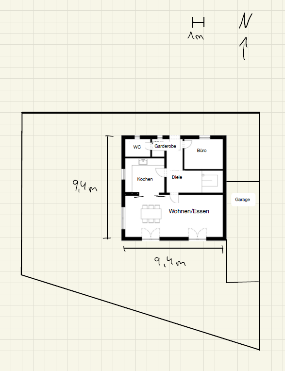

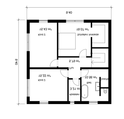

Der Grundriss ist mit den wenigen Maßen schwer zu beurteilen. Zeichne mal deine gewünschte Möblierung ein. Warum habt ihr im OG eine höhere Decken als im EG. Normalerweise ist das gerade anders herum.
Auf den ersten Blick würde mich die kleine Garderobe, die einflüglige Tür zum WZ, den für mich unpraktischen Schnitt der Küche, die kleinen Terrassentüren im Wohn/Essbereich, nur eine Dusche im Haus und die gefangene Ankleide stören. Ist aber teilweise mit mehr Maßen besser zu beurteilen. Das obere Bad könnte mit T auch etwas eng werden (kommt aber wiederum auf die Maße an).
Insgesamt erscheint mir das noch ein sehr "roher" Entwicklungsstand zu sein.
Weiß ich ehrlich gesagt nicht :D
