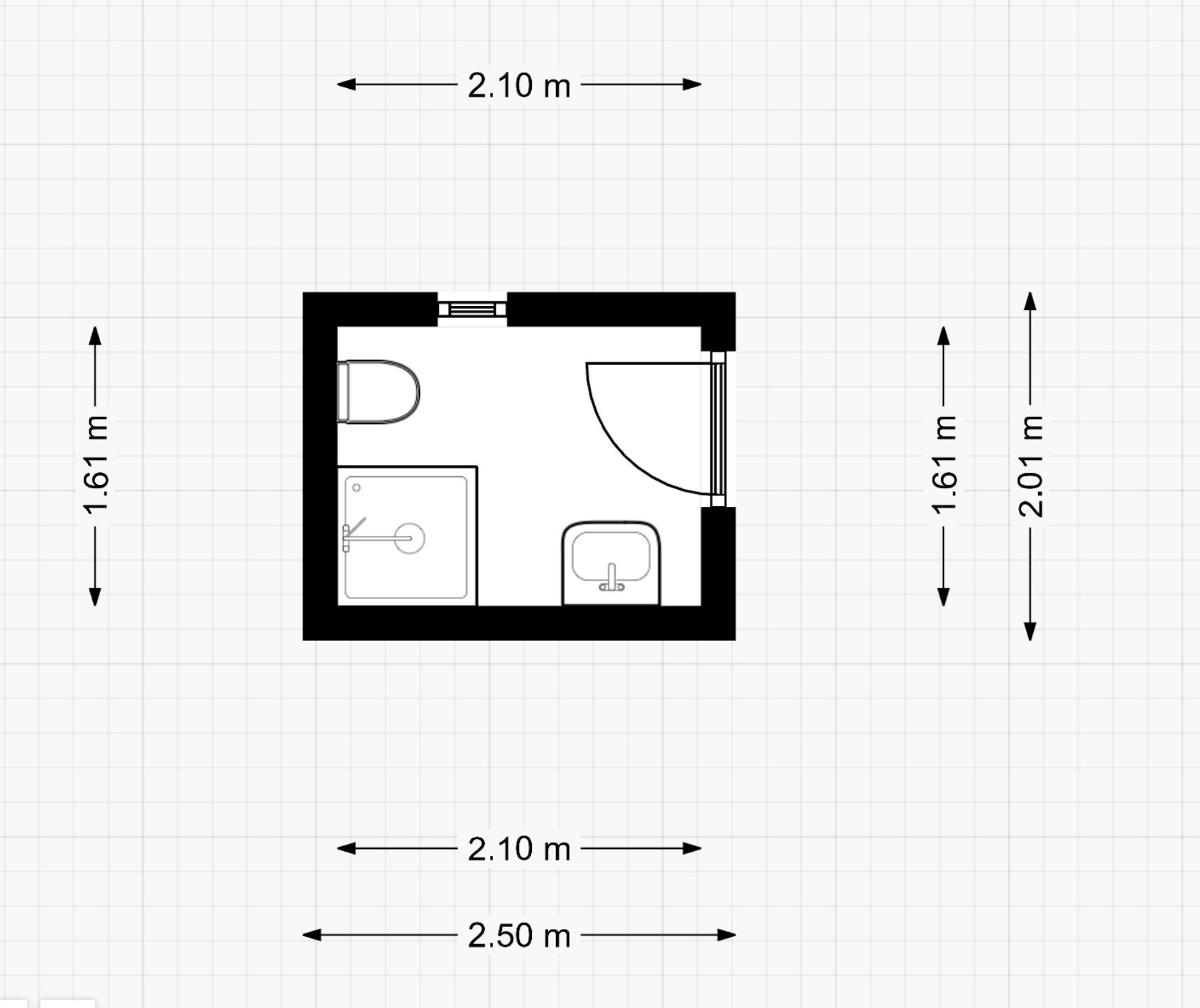

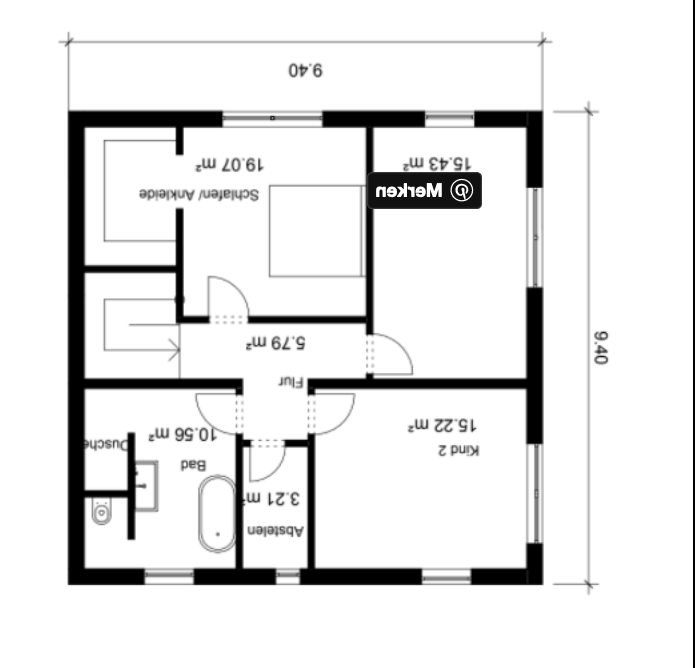

meine Frau (29) und ich (28) planen nächstes Jahr unser Eigenheim zu bauen. Deshalb möchte ich an dieser Stelle gerne unser Bauvorhaben schildern und euer Expertenwissen zu unseren Vorstellungen, Plänen und einem vorliegenden Angebot einholen.
Ist-Zustand:
Wir haben ein Grundstück im Einzugsgebiet von Frankfurt a.M. geerbt (ca. 420 qm, siehe Katasterauszug). Das Grundstück ist derzeit noch bebaut. Baujahr ca. 1929 und nicht zu renovieren, voll unterkellert.
Unser Plan:
Abriss des alten Hauses und Neubau. Das alte Haus steht fast auf der grenze zum Nachbarn und direkt am Gehweg. Das neue haus darf nicht mehr an der Grenze zum Nachbarn stehen, sondern muss eingerückt werden. Ein Bau am Gehweg wäre möglich, wird von uns aus Kostengründen (Gehwegabstützung) und der Grundrissplanung aktuell nicht gewollt. Das Haus wird deshalb 3-4 m nach Westen und 1-2 m nach Süden eingerückt.

Raumbedarf im EG, OG – ca. 140 qm

konservativ oder moderne Bauweise – modern
offene Küche, Kochinsel – abgetrennte Küche mit großer Schiebetür zum Essbereich

Was gefällt besonders? Warum? – Entwurf fast komplett nach unseren Vorstellungen, vereint alle unsere Vorgaben, besonders gut gefällt uns die Anordnung im Bad
Was gefällt nicht? Warum? – Küche muss noch geschlossen werden – Abstand im Wohnbereich zwischen Südwand (zum Garten) und Innenwand (zur Treppe) ist ggfs. etwas zu klein (ca. 4 m), um dort ein Sofa und eine Wohnwand zu stellen. Müssen Wir uns noch mal in einem Musterhaus oder ähnlichem anschauen, ob uns der Abstand ausreicht – Büro ggfs. um 50 cm verkleinern, um Platz für einen Einbauschrank zu schaffen (Schuhe, Jacken etc.) – Abstand Badewanne - Waschbecken ggfs. zu klein. Müssen wir uns ebenfalls in natura anschauen.

Weitere Überlegungen:
- die KFW Option nehmen, da der Förderbetrag die Mehrkosten auffängt. ist allerdings abhängig von den Darlehenskonditionen unserer Bank, ob sich das lohnt, da die KFW nur eine Zinsbindung von 10 Jahren hat
- Gesamtkosten machbar, allerdings kein zusätzlicher Puffer. Puffer bereits großzügig im Abriss und den Baunebenkosten enthalten. Wir müssen noch einen Kostenvoranschlag für den Abriss einholen, um das genauer bewerten zu können
Wir sind auf eure Meinungen und Vorschläge gespannt!
- Was würdet ihr am Grundriss ändern
- Ist die Kostenschätzung eurer Erfahrung nach realistisch?
- Was für Punkte fehlen noch?
- habe ich wichtige Kostenpunkte vergessen?
- was ist euch sonst noch aufgefallen?

Der Grundriss ist mit den wenigen Maßen schwer zu beurteilen. Zeichne mal deine gewünschte Möblierung ein. Warum habt ihr im OG eine höhere Decken als im EG. Normalerweise ist das gerade anders herum.
Auf den ersten Blick würde mich die kleine Garderobe, die einflüglige Tür zum WZ, den für mich unpraktischen Schnitt der Küche, die kleinen Terrassentüren im Wohn/Essbereich, nur eine Dusche im Haus und die gefangene Ankleide stören. Ist aber teilweise mit mehr Maßen besser zu beurteilen. Das obere Bad könnte mit T auch etwas eng werden (kommt aber wiederum auf die Maße an).
