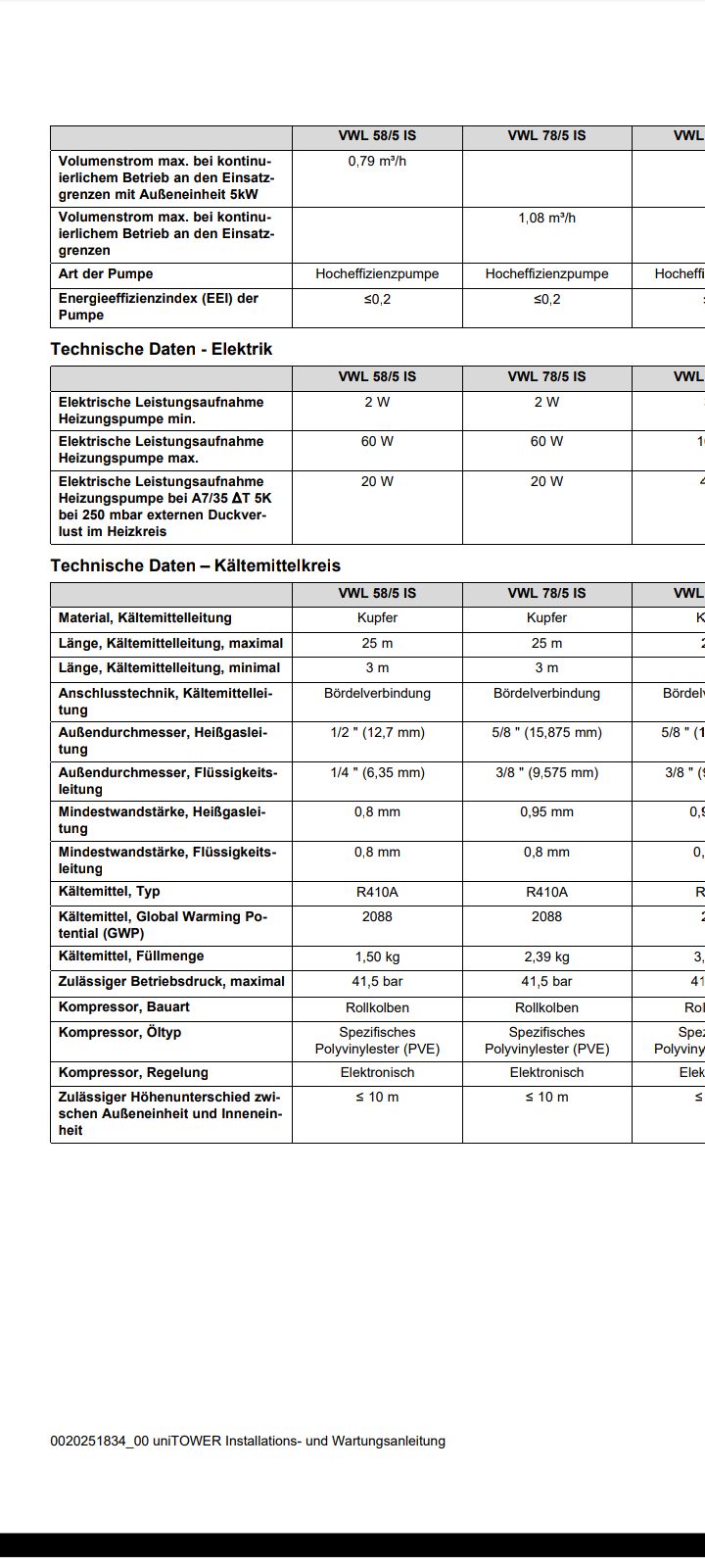

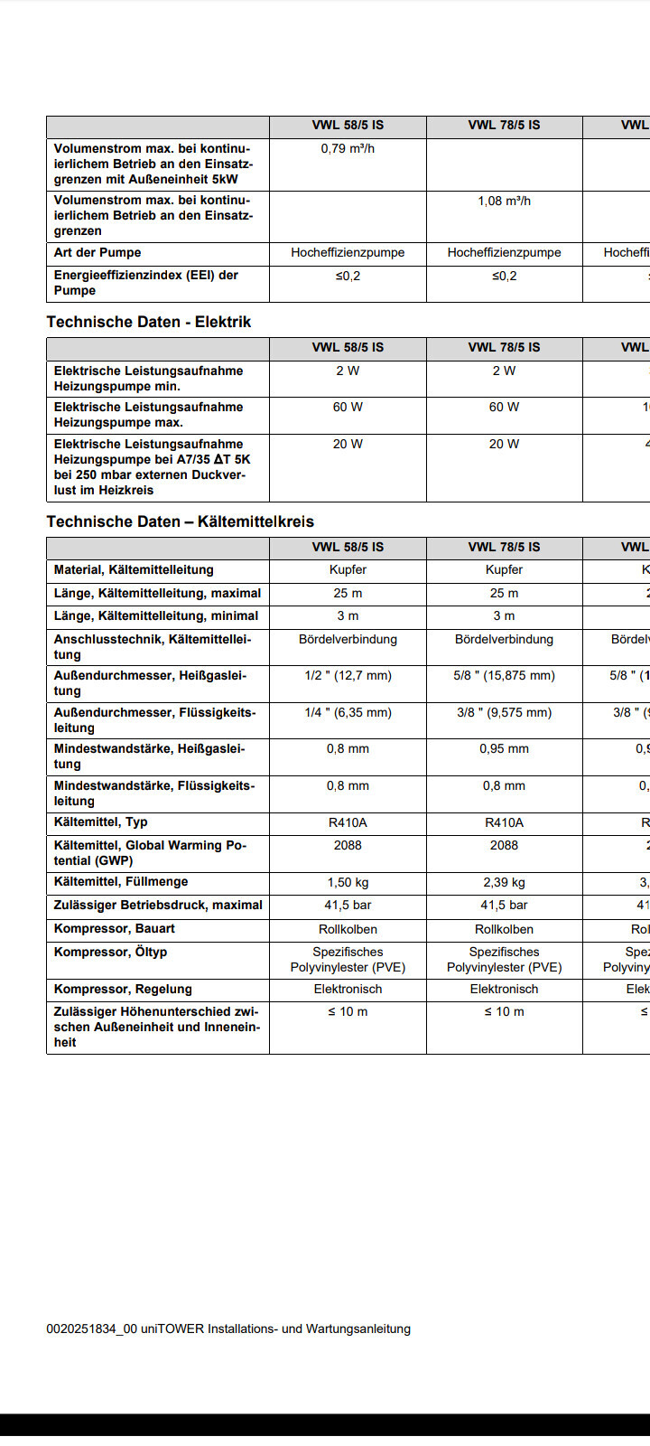

1. Umwälzpumpe : in diversen Guides, Anleitungen,Foren Beiträgen wird dazu geraten die Umwälzpumpe für die Fußbodenheizung auf einen Konstanten Volumenstrom einzustellen.

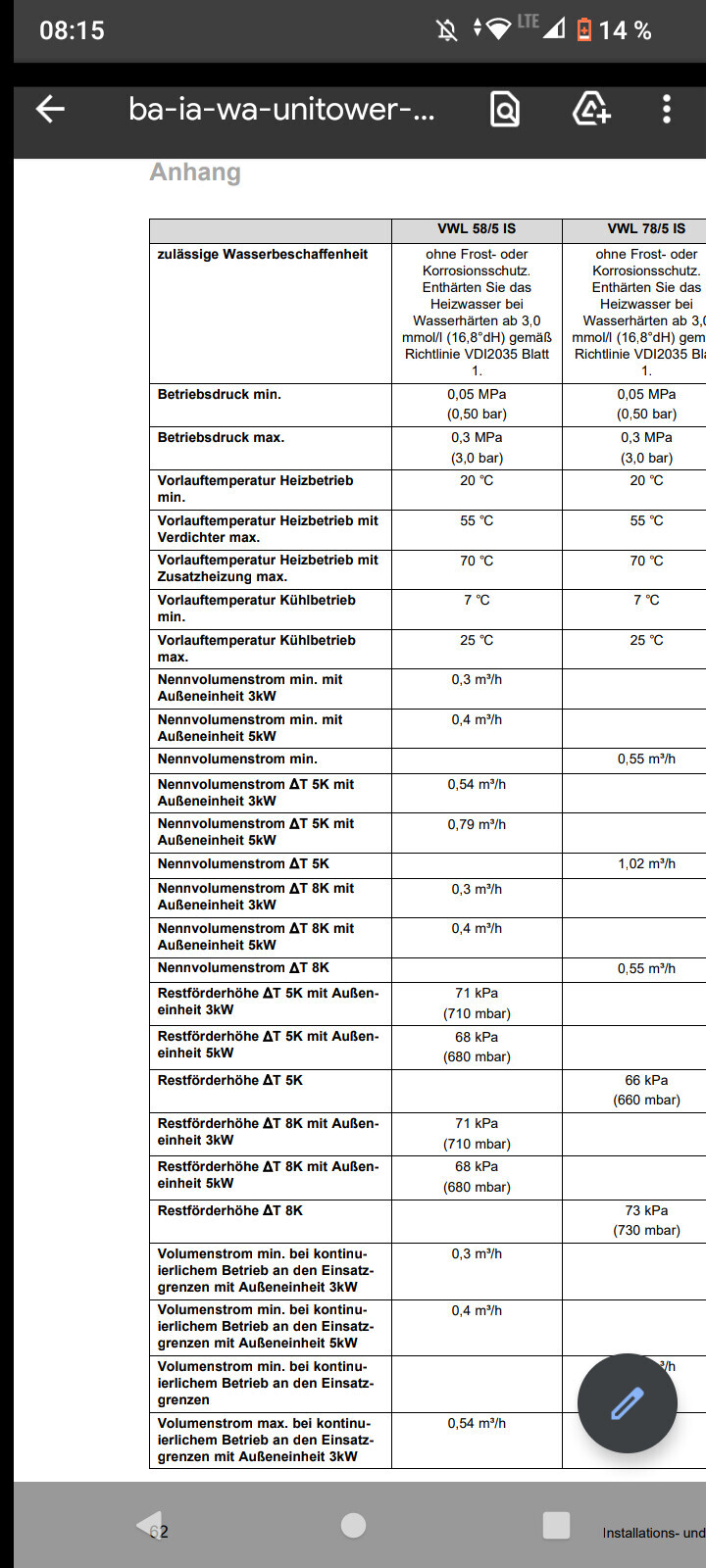

Fazit meine Umwälzpumpe ist eine Hocheffiziente-Pumpe die mit variablen Volumenströme arbeitet, somit kann ich am Verteiler L/Min. (Auf Basis der Berechnung des GU, Heizungsbauer) einstellen wie ich will der Volumenstrom pendelt sich immer wieder bei ca. 600-630 L/h ein... Die einzigen nennenswerten Änderungen der Volumenströme bekomme ich aktuell nur hin wenn ich die Stellantriebe und Raumthermostate in Funktion versetze und diese die Stellantriebe auf-oder zu fahren. Die einzige Einstellmöglichkeit/Parameter für die Umwälzpumpe ist die Restförderung mehr gibt's nicht. Aber die Funktion verstehe ich nicht zu 100%

Laut Datenblatt ist der Nenn-Volumenstrom der Wärmepumpe bei der Sie optimal läuft 540 L/bei 5k Spreizung...
540l/h*5,0k*1,163 = 3132 Watt
620l/h*3,5k*1,163 = 2527 Watt
840l/h*4,4k*1,163 = 4287 Watt
Berechnete Heizlast bei -12°C = 3176 Watt (und die Heizlast ist noch übertrieben, weil keine Kontrollierte-Wohnraumlüftung bei der Lüftung berücksichtigt wurde, geschweige den daß ich in 4 Räumen eher 15-18°C erreichen will statt der berechneten 20°C und die mittlere Außentemperaturen für die Wärmepumpe in unsere Ecke eher um die -10°C liegen statt -12°C da steckt also noch Reserve drinnen.

Es ist die kleinste ne Arotherm-Split von Vaillant mit 3,x kW Heizleistung
Die Durchflüsse kann ich am Heizkreisverteiler entweder am Rücklauf begrenzen oder in dem ich am Vorlauf den Tacosetter/Flowmeter einstelle.
In Sachen Pumpe kann ich lediglich die Restförderhöhe von 200 mbar bis 900 mbar verstellen, wobei Vaillant sagt 900 mbar wurden100% Pumpenleistung entsprechen.
Hab sogar schon ins Gerät bei die Pumpe geguckt ob man da per Stellschraube die Stufen oder so verstellen kann aber da ist nichts.
