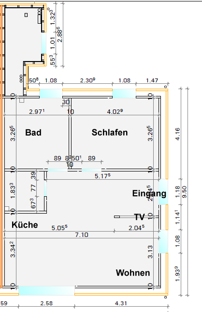

gerne würde ich meine bisherigen Planungen für die Wohnküche, Badezimmer sowie Schlafzimmer nochmals überdenken und dafür die Schwarmintelligenz des Forums nutzen.
Im Laufe der letzten Monate / des Baus haben sich bei mir die Prioritäten „leicht“ verschoben (lieber jetzt doch sofort etwas höherwertig einrichten, keine vorhandenen möbel mitnehmen), so dass ich (so war es auch vorher bereits geplant) professionelle Hilfe gerade bei der Küchen/Esseckenplanung benötige. Vor-Ort Termine in Küchenstudios werden wohl sobald wieder möglich folgen. Aber eventuell bekomme ich ja hier bereits die passenden Inspirationen.

Mir ist bewusst dass die reine Wohnfläche (gesamte Wohnung aber ohne Terrasse) nur 59m² beträgt. Sind meine Wünsche da überhaupt ansatzweise realisierbar?
Ich kann sicherlich nicht erwarten Platz für Gesellschaften mit 20 Leuten zu haben. Mein Gedanke wäre den Wohnbereich dann zusammenzuschieben und einen weiteren Tisch an die vorhandene Essecke zu stellen um deutlich zu erweitern.

Grundriss eines Apartments mit Bad, Küche, Schlafen, Wohnen, Eingang, TV.

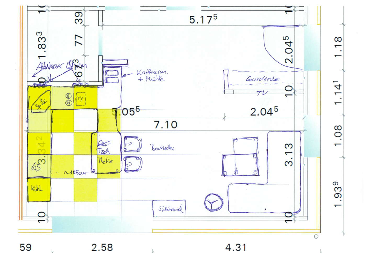

Ist das Kämmerchen neben der Küche der Hauswirtschaftsraum oder ist das eine Art Speisekammer? Wenn man den Raum oder einen Teil davon der Küche zuschlagen könnte, wäre das praktisch.
Wenn du möchtest dass die Küche nicht zu viel Raum einnimmt, dann kannst du ja einfach die ganze planlinke Wand als Küche gestalten. Das ist dann ein bisschen quetsch und eng, aber ginge. Schöner ist es mit einer kleinen vorgelagerten Insel. Tisch dann quasi Richtung Eingang/Diele und Sofa in die Wohnzimmerecke. Ich würde lieber ein kleineres Sofa nehmen als eine kleinere Küche. Das Sofa nutzt man ja nicht so häufig und man hat keinen Komfortverlust bei einem kleineren Nicht-L-Sofa.
Teppanyaki ist überschätzt. Steht häufig nur im Schrank rum. Bei einer kleinen Küche würde ich so Extras mobil halten und im Schrank verstauen. Ein Muldenlüfter nimmt Platz im Unterschrank ein und ist sicher keine gute Idee bei einer kleineren Küche mit begrenztem Stauraum.
Wo sind denn der Wasser- und Stromanschluss.?
Ich überlege auch noch wie man den toten Raum vor den Zimmertüren etwas besser nutzen könnte. Ich würde wohl eine (halbhohe) Trockenmauer dahin sezten wo der linke Türpfosten vom Hauswirtschaftsraum ist, so dass das kleine Stücken Fläche dem Allraum zugerechnet wird.

wenn @ypg sich irgendwann berechtigterweise ausgelacht hat :cool: würde ich gerne meine bisher noch nicht eingestellt Planung (wie erwähnt: kreativ bin ich nicht) einstellen und auf konstruktive Vorschläge von @Bertram100 antworten bzw. weiterhin warten.
Der Kleine Raum ist der HAR/Hauswirtschaftsraum, da kommt u.a. die Smarthome Technik, die UV und der Waschtrockner rein. Der Abwasseranschluss ist in dem Hauswirtschaftsraum unten links als kleines Quadrat zu erkennen. Strom kann ich hinlegen wo ich möchte (machen wir ja selber). Aktuell sind 2x 3 Steckdosen in der Trennwand zum Hauswirtschaftsraum geplant. Die Kommunwand selber darf nicht eingeschlitzt werden, hier plane ich Strom innerhalb der Geräte bzw. unter der Arbeitsplatte zu führen und dann entsprechende Aufputz bzw. Einbausteckdosen. Ich rechne damit Abwasser des Geschirrspüler auch vor der Wand führen zu können. Ich würde mir z.B. die Theke mit nur 2 filigranen Stützen wünschen, zur Küchenseite hin mit entsprechenden Abstandhaltern (Thekenstützen?) befestigt.
In meiner aktuellen Wohnung habe ich gar keine Abzugshaube. Eine "normale" Wandhaube kommt auch nicht in Frage. Da wir eine Kontrollierte-Wohnraumlüftung haben kommt auch nur Umluft in Frage. Ein Kopffreihaube / Schräghaube an der Hauswirtschaftsraum Wand könnte ich mir (notfalls) vorstellen. Aber lieber doch einen Muldenlüfter auch wenn der in den Unterschränken Platz kostet. Ich benötige ja für überwiegend mich alleine kein 12-teiliges Gedeck und auch nicht 7 Töpfe und Pfannen ... Deswegen nur begrenzter Stauraum notwendig.

Grundriss eines Wohnraums mit Küche, Esstisch, Sofa, TV und gelb markierten Bereichen.
Skizzenhafter Grundriss eines offenen Wohn- und Küchenbereichs mit gelb markierten Küchengrundrissfeldern.

Ich würde die Theke rausschmeißen und stattdessen einen Esstisch aufstellen. Das bietet mehr Platz als für 2 Leute und man muss nicht immer um die Theke herum laufen.
Die Idee mit der Kaffeemaschine ist nett, aber in der Praxis bestimmt total nervig, wenn man auch dafür erst um die Theke rumlaufen muss.
Bin für Tisch, die Theke weglassen
Der Weg Kaffee - Wasser ist umständlich
kleineres Sofa und oder andere Sitzmöbel
