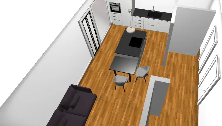

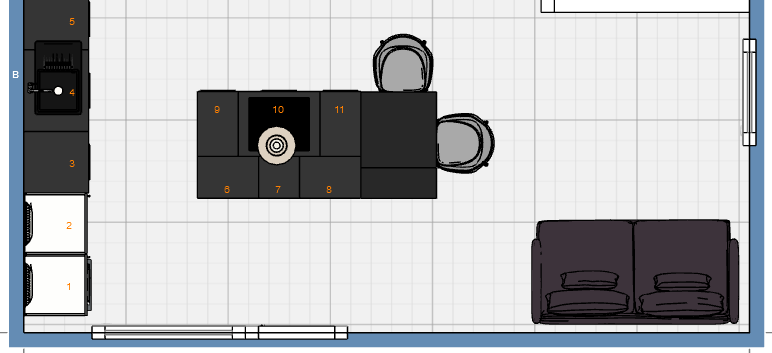

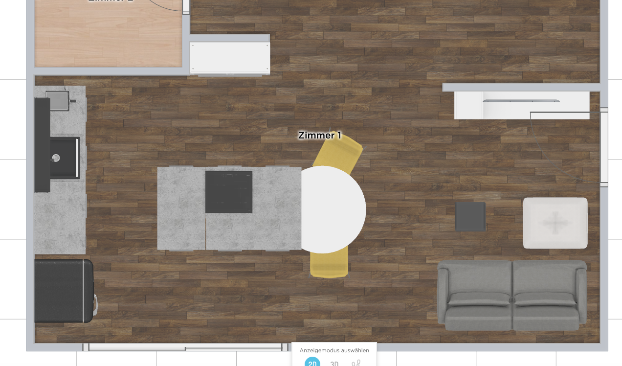

Also hier die aktuelle Planung wie ich sie mir wirklich vorstellen könnte. Aber reichen die Durchgänge zwischen Insel und Küchenzeile und Insel und Hauswirtschaftsraum Wand aus?
Mit diesen Vorstellungen würde ich auf jeden Fall mal in ein Küchenstudio gehen und das ausarbeiten lassen. Kann jemand abschätzen was so eine Küche ungefähr kosten würde?
Fronten hochglanz Lack hellgrau, Stangengriffe. Inkl. Geräten: Standard Geschirrspüler, Backofen mit Pyrolyse aber sonst keinen Extras, etwas "bessere" Kühl/Gefrierkombi, Kochfeld mit Muldenlüfter (Berbel?). Spüle aus Kunststein. Arbeitsplatte ebenso. Habe ich was Wichtiges vergessen?

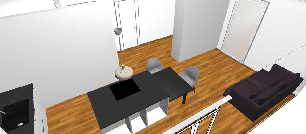

Draufsicht auf offenen Wohn- und Küchenbereich: Esstisch mit Stühlen, Kücheninsel, Couch.
Kann die Stühle leider virtuell nicht unter den Tisch schieben :confused:
Offene Küche mit Insel, Esstisch und Stühlen, Sofa auf Holzfußboden.
Und halbrunde Tische gibt es in dem Programm (Ikea) leider auch nicht.
Bin sowieso der Meinung das eine fest angebrachte (evtl. halbrunde) Tischplatte an der Insel "filigraner" aussehen würde.

Mein wow ist blankes Entsetzen... da kannst Du noch so viel schreiben, ... ich denke mal, wenn sie passen würde, dann würdest Du sie in die engere Wahl nehmen. Aber egal...
Zur Küche: ein Küchenstudio hab ich Dir schon empfohlen, die machen auch Preise. 1,20 auf jeder Seite reichen, zur Not musst Du Dich eben auch mal auf diversen Seiten einlesen :)

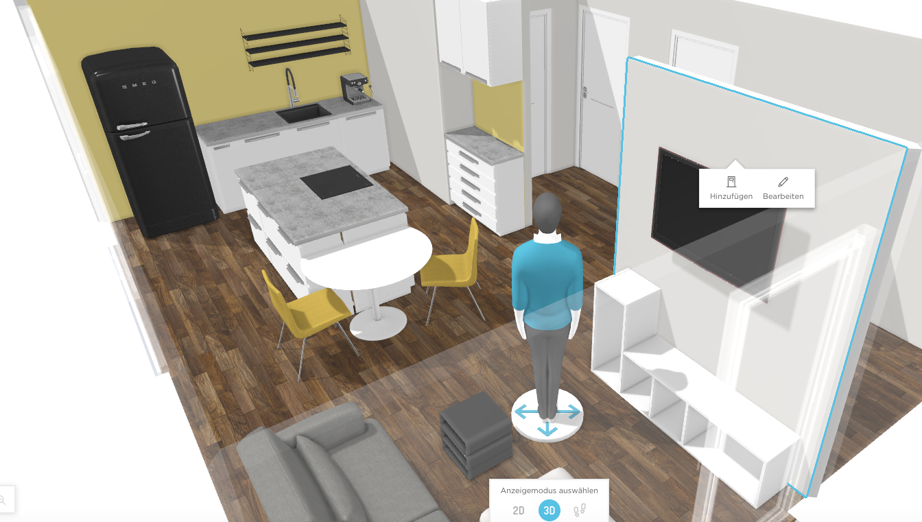

Wenn ich wieder am Rechner bin, dann setze ich die aktuelle Fassung nochmal ein.
Top-Ansicht: Offener Wohn-/Küchenbereich mit Insel, runder Tisch, gelber Stuhl, Sofa, Zimmer 1
3D-Ansicht: offene Küche mit Insel, Esstisch, Kühlschrank und TV; Person in Blau steht im Raum.
Wie versprochen: Hier ist das Ergebnis von heute Nachmittag (vor Deinen Beitrag)

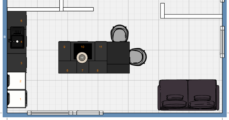

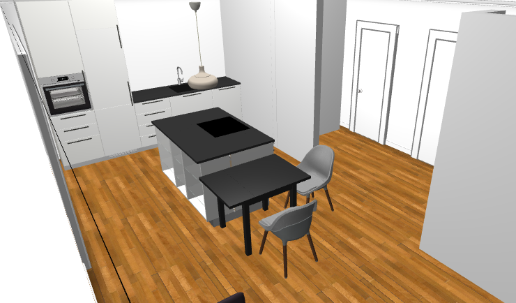

Wenn Du tatsächlich 64 an der Kante hast, dann nehme 2 Hochschränke für Kühlschrank und Ofen... das Sofa ist 1,88 und ist ein Schlafsofa.
Ich habe die Zwischenwand noch etwas zurück gesetzt, so dass ein 40cm tiefer Schrank hinpasst. Dann fällt das Ungewicht zw der Hauswirtschaftsraum-Wand und der Garderobenwand nicht so auf. Die liegen ja nicht auf einer Linie.
