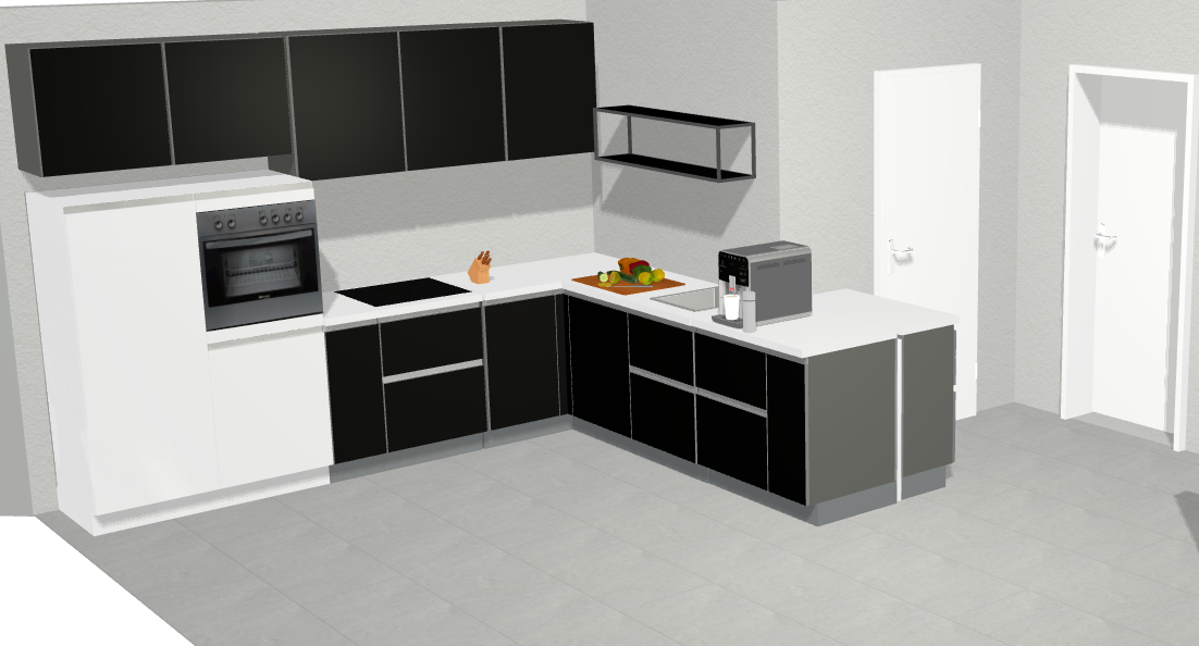

Hier also eine praktikale Planung mit einem Küchendesigner. Dazu muss man sagen, dass die Programme recht bescheiden sind. Abgeschmiert ist mir das Flächendesign... auch eine freie Anordnung ist leider nicht immer möglich gewesen,,, hier würde ein kleiner esstisch im Raum Platz finden.

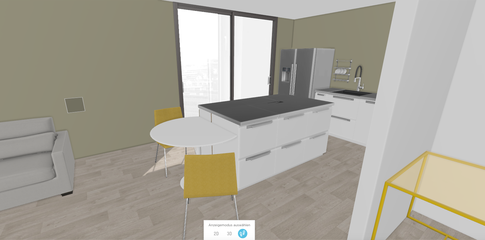

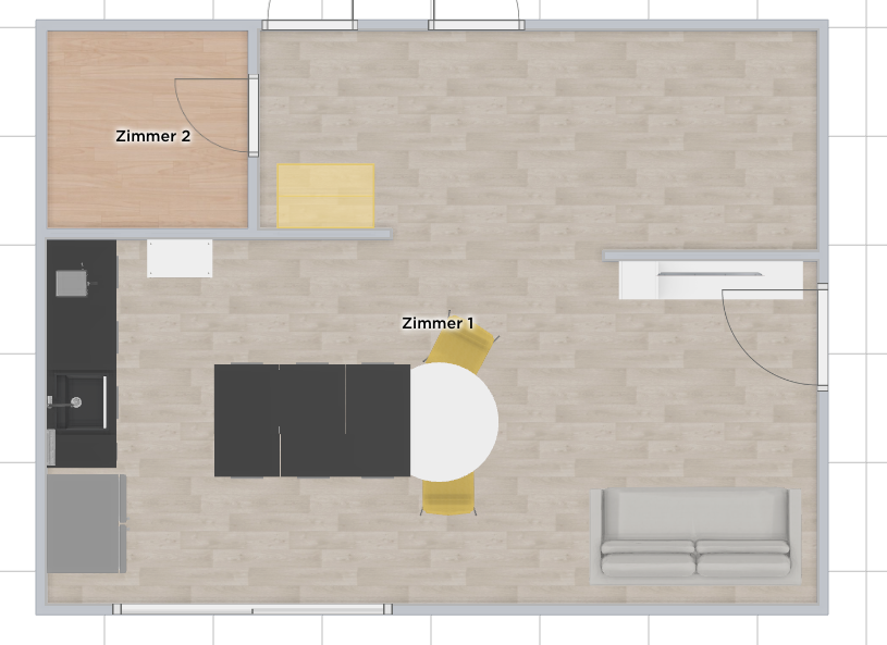

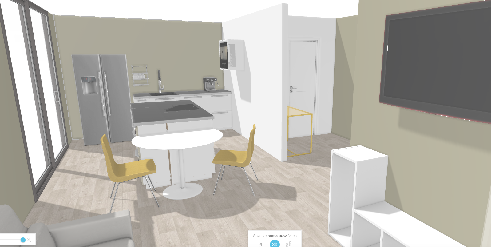

...und hier eine Kücheninsel, mit homebyme der ganze Raum erstellt. Das Projekt lasse ich mal ein paar Tage noch offen, falls Du etwas noch ausprobiert haben möchtest. Der Ofen könnte auch unter den Herd... Theke habe ich nicht berücksichtigt, weil man eher ungern auf einem Barhocker sitzt und so etwas zu unflexibel bei mehr Personen ist. Tisch könnte man ausziehbar oder -klappbar gestalten.

Das eine Kücheninsel passt hätte ich nicht erwartet. Die erste Lösung kommt meiner urspünglichen (praktischen) sehr nahe. Hatte nur die hohen Schränke links noch höher geplant damit ich keine Oberschränke benötige die ich nicht wirklich mag.
Wie du sagts, der Backofen in der Hauswirtschaftsraum Wand wirkt "verloren". Das alleine als "Designelement" macht tatsächlich keinen Sinn. Der Rest gefällt mir bereits sehr gut. So könnte ich den Backofen in die Insel "einarbeiten" und voraussichtlich passt dann trotzdem ein Muldenlüfter rein. Habe mir das Induktionsfeld mit Muldenlüfter von Berbel bei meiner Tochter letzte Tage nochmals im Detail angesehen, das müsste passen. Eine Lüftung muss wohl sein, sonst richt es trotz Kontrollierte-Wohnraumlüftung zu lange im Wohnzimmer.
Die Sitzposition am an der Insel angedockten Tisch gefällt mir auch.
Arbeiten an der Spüle ermöglichen auch einen Blick nach Süden genau wie am Kochfeld. Echt gut umgesetzt. Der "WoW-Effekt" mit wenig Raum durch Möbel/Elemente ist ja kaum möglich bei der Wunschliste. Aber eventuell dann mit den passenden Materialien / Farben.

Du hast eine Wand an den Hauswirtschaftsraum drangeplant, dahinter steht ein Tisch etwas verloren. Wofür ist der gedacht?
Uups... die Wand musste ich im Nolteplaner ziehen, damit sich die Hochschränke dort andocken (ich hatte noch eine Version mit Hochsvhränke dort, wo diese Wand ist... dann hab ich sie wohl einfach ins andere Programm übernommen und vergessen zu löschen... den Tisch hatte ich statt des runden ausprobiert und erstmal zwischengeparkt :D ... da hatte ich dann wohl schon das Gläschen Sekt zum Feiertag ... :cool:

Ich lösch die Mauer und den flying oven und wechsel den Kühlschrank aus.
Du kannst Dir noch eine Farbe der Schränke aussuchen. Und der Wand/Wände.

Ach so, jetzt weiß ich, warum ich die Wand stehenlassen habe: wegen der Badtür und der Toilette... ist ja nun mal etwas unappetitlich, vom Herd auf die Toi zu schauen :rolleyes:
