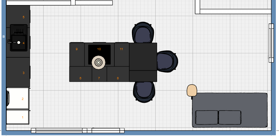

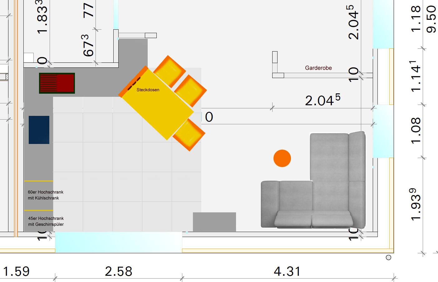

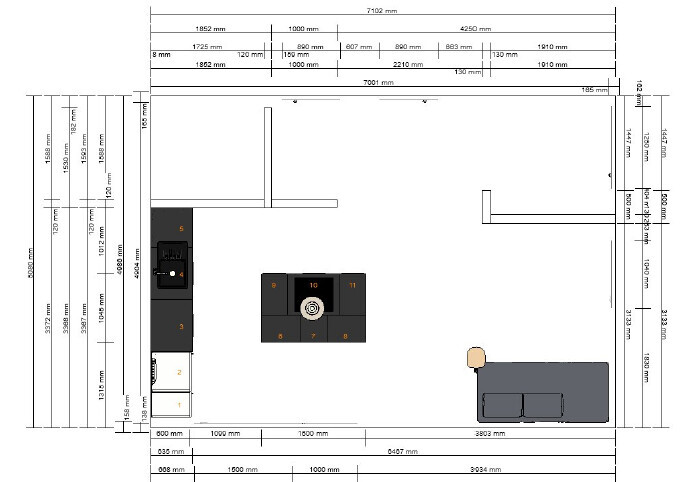

knalltüte 21.12.2020 13:03
wenn sich irgendwann berechtigterweise ausgelacht hat 😎 würde ich gerne meine bisher noch nicht eingestellt Planung (wie erwähnt: kreativ bin ich nicht) einstellen und auf konstruktive Vorschläge von antworten bzw. weiterhin warten.
Der Kleine Raum ist der HAR/Hauswirtschaftsraum, da kommt u.a. die Smarthome Technik, die UV und der Waschtrockner rein. Der Abwasseranschluss ist in dem Hauswirtschaftsraum unten links als kleines Quadrat zu erkennen. Strom kann ich hinlegen wo ich möchte (machen wir ja selber). Aktuell sind 2x 3 Steckdosen in der Trennwand zum Hauswirtschaftsraum geplant. Die Kommunwand selber darf nicht eingeschlitzt werden, hier plane ich Strom innerhalb der Geräte bzw. unter der Arbeitsplatte zu führen und dann entsprechende Aufputz bzw. Einbausteckdosen. Ich rechne damit Abwasser des Geschirrspüler auch vor der Wand führen zu können. Ich würde mir z.B. die Theke mit nur 2 filigranen Stützen wünschen, zur Küchenseite hin mit entsprechenden Abstandhaltern (Thekenstützen?) befestigt.
In meiner aktuellen Wohnung habe ich gar keine Abzugshaube. Eine "normale" Wandhaube kommt auch nicht in Frage. Da wir eine Kontrollierte-Wohnraumlüftung haben kommt auch nur Umluft in Frage. Ein Kopffreihaube / Schräghaube an der Hauswirtschaftsraum Wand könnte ich mir (notfalls) vorstellen. Aber lieber doch einen Muldenlüfter auch wenn der in den Unterschränken Platz kostet. Ich benötige ja für überwiegend mich alleine kein 12-teiliges Gedeck und auch nicht 7 Töpfe und Pfannen ... Deswegen nur begrenzter Stauraum notwendig.
Mag ungewöhnlich sein, eine ganze Doppelhaushälfte zu bauen und dann nur so einen kleiner Teil selber nutzen zu wollen, aber ich glaube es gibt genügend kleine(re) Single Wohnungen / Haushalte die dennoch eine "stylische" Küche hinbekommen haben (ich meine sogar teils unter schlechteren Voraussetzungen).
Ich versuche also "nur" das Optimum aus den nun gegebenen Rahmenbedingungen herauszuholen und wäre für Unterstützung dankbar. Gerne auch von deren oft kreativen Beiträge ich durchaus schätze 😉

Tassimat 21.12.2020 13:54
Ich würde die Theke rausschmeißen und stattdessen einen Esstisch aufstellen. Das bietet mehr Platz als für 2 Leute und man muss nicht immer um die Theke herum laufen.
Die Idee mit der Kaffeemaschine ist nett, aber in der Praxis bestimmt total nervig, wenn man auch dafür erst um die Theke rumlaufen muss.
haydee 21.12.2020 14:01
Bin für Tisch, die Theke weglassen
Der Weg Kaffee - Wasser ist umständlich
kleineres Sofa und oder andere Sitzmöbel
