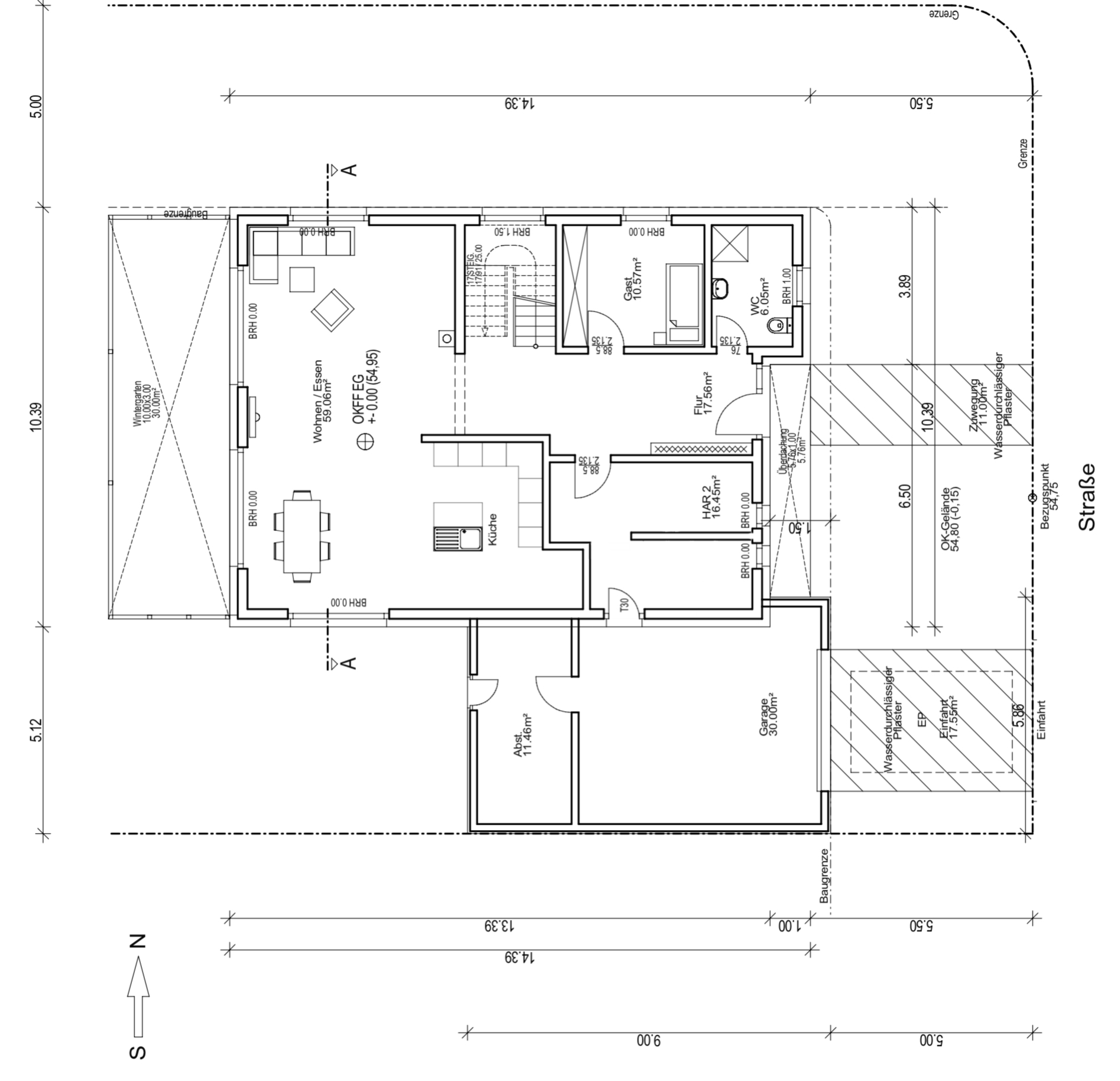

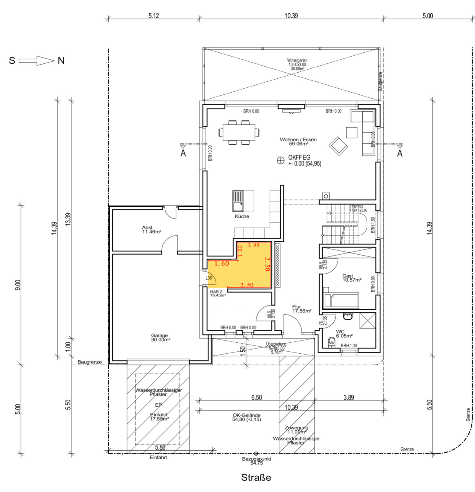

Ich hab den Hauswirtschaftsraum/HAR Jetzt nochmal angepasst.
Technik soll jetzt in den markierten Bereich kommen.
Wären jetzt so ca. 7,3 m².
Was meint ihr nun zur Fläche. Kann man damit planen ?

Für die Anschlüsse ist aber nur der markierte Bereich gedacht.
Nein. Das wird kein Heizungsmonteur machen. (Zumindest bei uns nicht) Und Du als Bauherr solltest das nicht so wollen.
Die Verbraucher kommen direkt auf kurzem Wege von der Außenwand ins Haus. Das ist wirklich das vernünftigste. Also an die Garagen- oder Flurwand. Ich würde Dir zur Flurwand raten und die Heizung dann mit einer Garderobennische (60 tief) abschotten.
Ansonsten gefällt mir das Haus. Schön großzügig. Allerdings würde ich mal reell möblieren, das kommt ja mit der TV-Ecke gar nicht hin. Und möbliere mal die recht dunkle Küche.
Tipp: nutze die Außenwand, dort noch ein Fenster, dann eine Tür zum Hauswirtschaftsraum (Speisersatz genau dort, wo Du jetzt die Heizung geplant hast ;)
Ja stimmt. Hab da irgendwie nur halb weiter gedacht :D
also wird die Mauer anders gezogen.
ok danke für den Tipp, bzw. deiner Meinung. Finde es aber nicht so schön wenn man in den Hauswirtschaftsraum/HAR kommt direkt die ganze Technik sieht.
würde dann die GaragenSeite dazu nehmen.

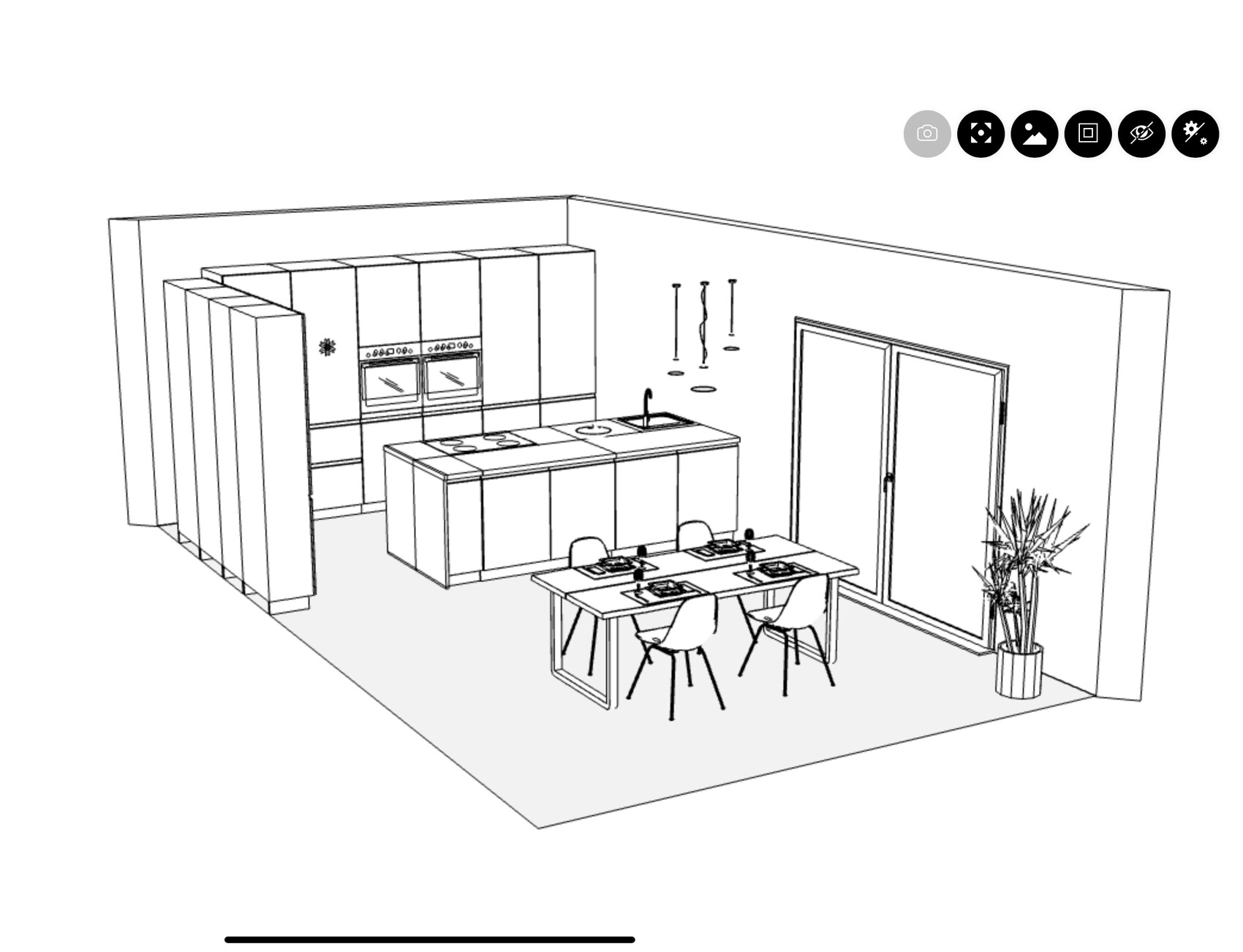

Das mit der Küche und den Fenstern ist bekannt. Aber da wo das Stückchen Wand ist, kommt die Insel dran. Und Mittags Steht die Sonne so das das Licht dann grade in die Küche fällt durchs Esszimmerfenster an der Seite.
Ich stell mal noch paar Bilder in den Anhang.
Erdgeschoss-Grundriss: Wohnzimmer, Küche, Flur, Bad, Garage.
Moderner Wohnraum mit Kamin, Leinwand und Filmprojektor, Posaune, Sofa und Poster.
Isometrische Küche mit Kochinsel, Ofenwand, Esstisch für vier, Spüle und Pflanze.
Glaub mir, die wird duster.
Ich habe ein Ostfenster/Fensterband an der Zeile... und ab Nachmittags muss ich Licht machen. Meine Insel ist auch ca. 3 Meter von einer Terra-Doppeltür entfernt - trotzdem Licht an... :(
