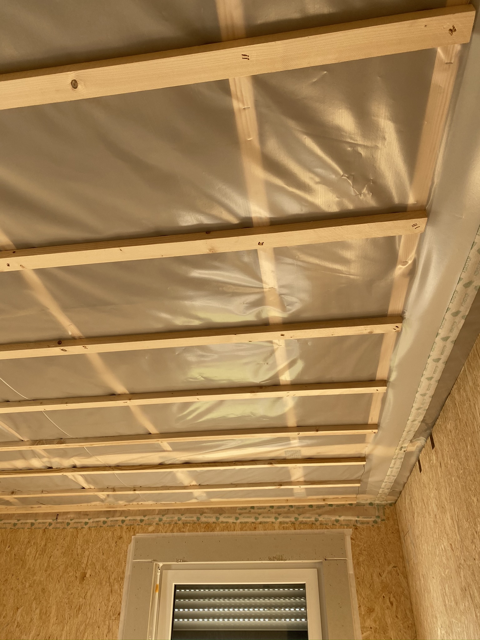

Hallo Zusammen,
wir bekommen aktuell ein Luxhaus (Holzständerbauweise) gebaut und hatten letzte Woche unsere Rohbauabnahme.
Von einem unabhängigen Zimmermanns-meister bin ich darauf aufmerksam gemacht worden, dass die Tackerklammern mit der die Dampfbremse (ich gehe davon aus, dass es sich um eine Dampfbremse und nicht um eine Dampfsperre handelt, da es eine PVC Folie ist) am Übergang zum Dachboden befestigt wurde, wegen der Dichtigkeit besser mit Abdichtklebeband hätten abgeklebt werden müssen. (das sind sie aktuell nicht).
Nebenbei: Der Dachboden des Binderdach befindet sich außerhalb des gedämmten Bereichs.
Bei Luxhaus sieht man das ganz entspannt und man hat uns auf den Blower-Door-Test verwiesen. Sollte es tatsächlich zu Undichtigkeiten gekommen sein, würde dies beim Blower-Door-Test festgestellt. Würde man die Tackernadeln abkleben, wäre man nicht mehr Wettbewerbsfähig.
Nach einiger Recherche zum Blow-Door-Test bin ich zu dem Ergebnis gekommen, dass dieser nicht Zwangsweise eine abschließende Bestätigung ist, dass es keine Undichtigkeiten gibt.
Zum einen, da dieser Test von jedem ohne besonderen Befähigungsnachweis durchgeführt werden kann und zum anderen, das auch das erreichen der KfW Grenzwerte keine Garantie dafür ist, dass aufgrund von Baumängeln keine Undichtigkeiten vorhanden sind.
Wie seht ihr das?

wenn der Blow-Door Test bestanden ist, lass es gut sein. Das Haus hat dann die notwendige Dichtheit. Absolut dicht ist nicht besser sondern schlechter und bedingt eine Kontrollierte-Wohnraumlüftung.
Wenn die Tackerklammern Plan zur Folie sind ist gut, wenn sie zu tief sitzen also die Folie durchschossen ist, ist schlecht und Baumangel

Das ist leider falsch. Ein bestandener Blowerdoortest sagt noch nichts über Leckagen aus. Es kann sein, dass eine einzige Leckage dein Dach zerstört und das bei einem super Blower Door Test Ergebnis. Aber das sehe ich in diesem Fall nicht.

Der BD-Test sagt nur aus, das die Summe aller Leckagen kleiner als ein zulässiger Grenzwert ist.
In dem Fall die Folien nicht durchlöchert sind wie ein Schweizer Käse.
Für unser Haus wurde dieser Test auf Bauherren Wunsch nicht durchgeführt.

Wenn du Zweifel hast und etwas Zeit, wäre es ein Leichtes das mit einer Rolle Sicrall Klebeband selber zu erledigen
