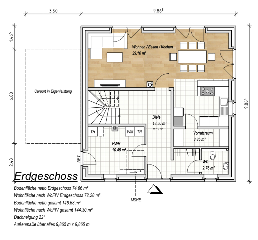

nach gefühlt ewiger Zeit haben wir heute den Grundriss (ohne genaue Maße) von unserem favorisierten GU bekommen. Der Planer hatte beim Termin unsere Wünsche zwar notiert, aber der ein oder andere scheint nicht gepasst zu haben.
Das preisliche Angebot wird erstellt, wenn der Grundriss steht, falls es größer werden sollte..
Ich würde euch also gerne den Grundriss vorstellen und eure Verbesserungsvorschläge entgegennehmen!

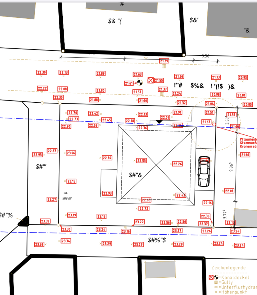

Größe des Grundstücks 389qm
Hang
Grundflächenzahl 0,35
Geschossflächenzahl 0,70
Randbebauung
Anzahl Stellplatz 2
Geschossigkeit 2

Wir wünschen uns eine größere aber halboffene Küche, da ich täglich koche und/oder backe. Ein Vorratsraum find ich super, würde aber auch drauf verzichten, wenn ich dafür mehr Stellfläche in der Küche bekomme.
Möglichst hätte ich gerne einen Hauswirtschaftsraum im OG, da alles was mit Wäsche zu tun hat oben anfällt.

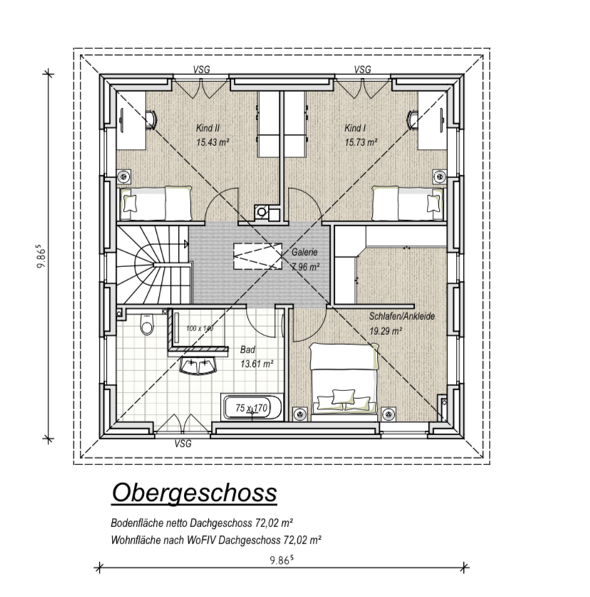

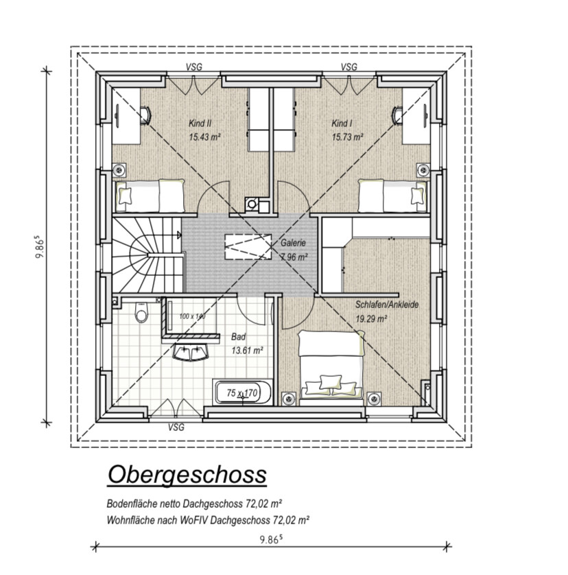

Im OG grenzt das Schlafzimmer nicht direkt an die Kinderzimmer

Küche nur über WZ begehbar, Diele zu viel Platzverschwendung??, Küchenzeile zu klein,

-könnt Ihr nicht verzichten: „größere“ Küche
Der Planer des GU hat unsere Vorstellungen abgefragt und so den Grundriss erstellt. Ein Büro passte offenbar nicht Dazu. Vorgabe war, dass wir ungerne mehr als 150qm haben möchten, gerne eine Küche ab 13qm aufw und wenn möglich, keine gerade Treppe.
Die Diele scheint mir zu viel Platz einzunehmen, ohne wirklichen Nutzen, die Küche wirkt zu klein.
das Ankleidezimmer ist ebenfalls „eingeschlossen“ und müsste über den Flur begehbar sein..
Gefallen tut uns, dass die Kinderzimmer identisch groß sindAktuell ist die weitere Kinderplanung komplett offen
Wie bekommen wir die Küche durch die Diele begehbar und möglichst „halboffen“, ohne dass sie zu klein wird?
Würde eine andere Treppe eine bessere Planung ermöglichen?
Oder sind unsere Wünsche nicht auf 150qm realisierbar?

Obergeschoss Grundriss: Kind I, Kind II, Schlafen/Ankleide, Bad, Galerie.
Lageplan eines Grundstücks: Haus mit Carport, Auto, Messlinien und Maßen.
Der Standardgrundriß sieht ganz okay aus, macht aber trotzdem noch keinen Sinn zu diskutieren: auch wenn das Büro nur ein kleines sein soll - noch fehlt es, und damit sind die Karten ohnehin nocheinmal neu zu mischen. Kind 1 ist bereits 9 Jahre alt, plus neun Monate Lieferzeit ist es mindestens Zehn, bis das Geschwisterchen kommt. Welchen Sinn sollen dann gleichgroße Kinderzimmer haben ?
Ist Wohnbereich und Küche tauschen eine Option? Dann entfällt zwar der Vorratsraum, aber so wie er eingezeichnet ist (mit 2 kleinen Regalen) ist der eh nicht wirklich nützlich.
Oder Küche an der Stelle lassen, aber auch ohne Vorratsraum (das, was man da drin steht hat, bekommt man meistens auch in einen Vorrats-Küchenschrank, dann wäre die Küche größer. So wie im Moment ist sie extrem unpraktisch.

Das Büro im EG ist eine Vorstellung meines Mannes, aber meiner Meinung nach nicht nötig. Wahrscheinlich hat der Planer das in unserem Gespräch auch so rausgehört und deshalb nicht geplant
Gute Frage bzgl. Kinderzimmer, keine Ahnung warum, fühlte sich richtiger an, 2 ähnlich große Zimmer zu haben. Sollte es kein 2. Kind geben, würde es ein Gästezimmer werden.

Die Küche sollte dort bleiben, da sich dort über die breite der Küche + Essbereich die Terrasse befinden soll. Ich finde sie auch eXtrem unpraktisch!
Yaso2.0
Yaso2.0
Dann würde ich die Terrasse aber auch von der Küche aus begehbar machen, sonst hast du da keinen Vorteil von.
Wenn das möglich ist, würden wir es so planen, allerdings geh ich davon aus, dass mir dann erneut Platz in der Küche fehlt. Wäre es zu weit, wenn man das über den Essbereich macht?!
