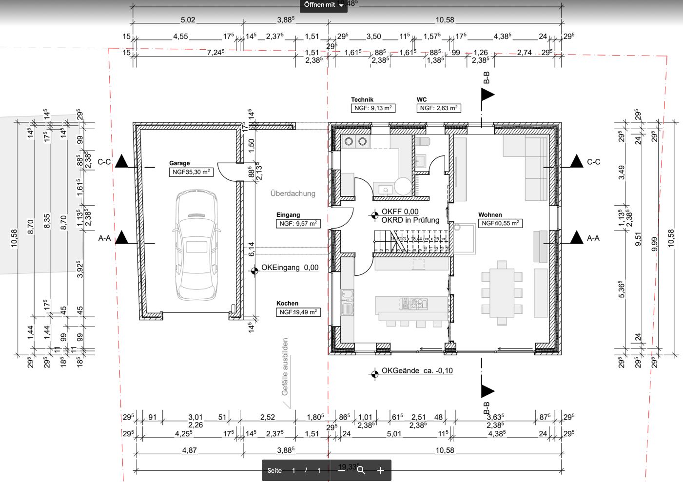

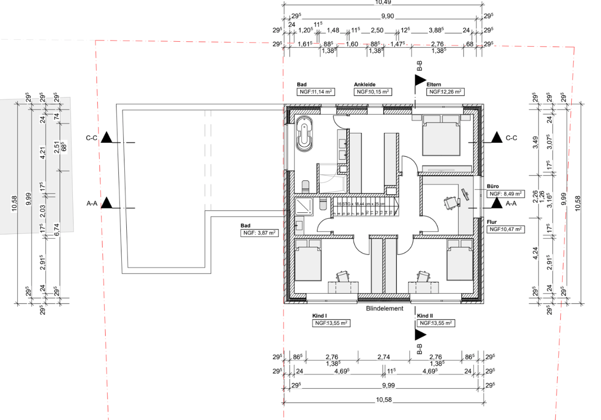

ein kleines Update von mir, nachdem ich auch den Planungsthread aktualisiert habe.
Wir sind nunmehr auf 164qm runter, haben ein WC, eine Dusche und vieles mehr rausgeworfen und uns darauf besonnen, was wir eigentlich brauchen und nicht nur haben wollen.
Anbei findet ihr die Pläne. In der Feinkalkulation tue ich mich jedoch noch schwer. Ich habe bereits erste Angebote, aber bzgl. Posten wie Entwässerung und Co kann ich schlecht was sagen.
164qm
Ofenanschluss ja, Kamin nein, haben uns Angebote für kleine Öfen geben lassen und bzgl. Möglichkeit des nachträglichen Einbaus (6-8k€)
KNX unwahrscheinlich, eher Smarthome (Somfy oÄ) oder Kabel legen lassen
Raffstores nur Küche und Terrasse, Rest Rollladen
Garage kleiner, stattdessen Kombi mit Carport
Architektur clean und easy. Keine Vorsprünge und Co.
Insgesamt sieht meine Rechnung somit wie folgt aus:
164qm x 2000€/qm = 328.000€
+ Garten 20.000€
+ Garage 10.000€
+ Küche 15.000€
+ Reserve 35.000€
+ Baunebenkosten 30.000€
= 438.000€ inkl. Reserve. Somit liegen wir unter der Maximalgrenze von 450k Darlehen.
Erste Angebote rollen rein.. Rohbau/Maurer 100, Elektro 20 ohne KNX, Heizung/Luftanlage 30.
Über weiteren Austausch freue ich mich sehr.
Viel Glück Philip
Grundriss eines Hauses mit Bad, Ankleide, Eltern- und Bürobereich sowie Kindzimmer.
Grundriss eines Hauses: Garage, Küche, Wohnen, Essen, Treppe, Technik/WC.

Garten wird teilweise EL nötig sein. 20k wird nicht ausreichen, aber man muss ja nicht alles fertig machen.
Wird es jetzt eine Garage oder ein Carport?
Küche wird nur im Preis bleiben, wenn ihr Standardfronten nehmt.
Reserve sehr gut. Aber einiges wird beim Hauspreis noch dazu kommen.
Elektro 20k ohne schnick schnack? Finde ich viel zu teuer.
