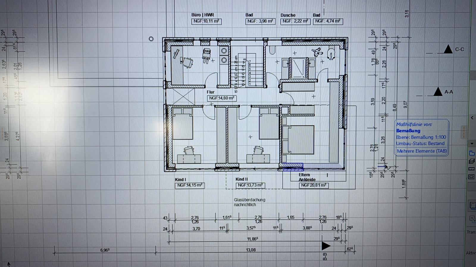

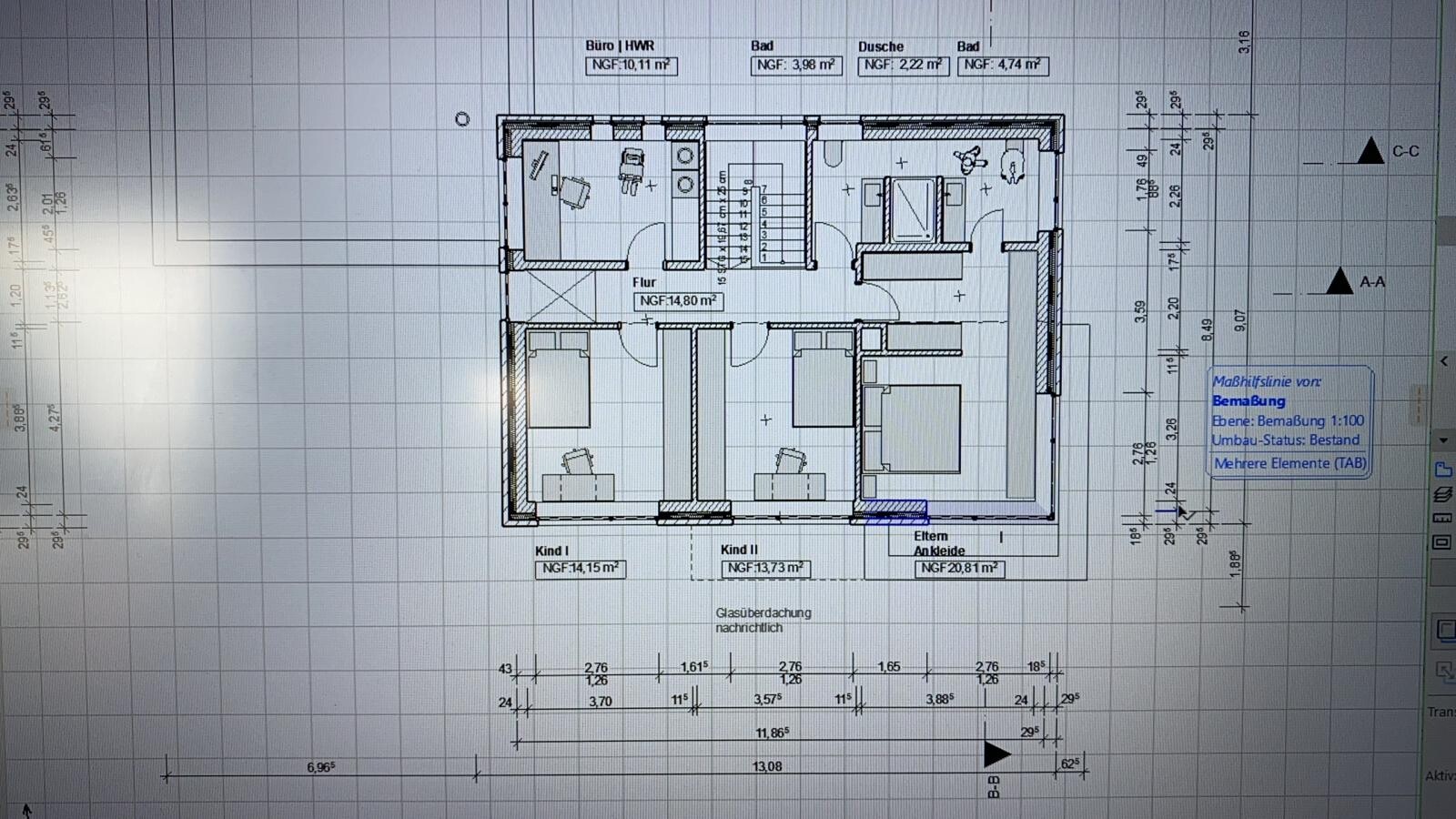

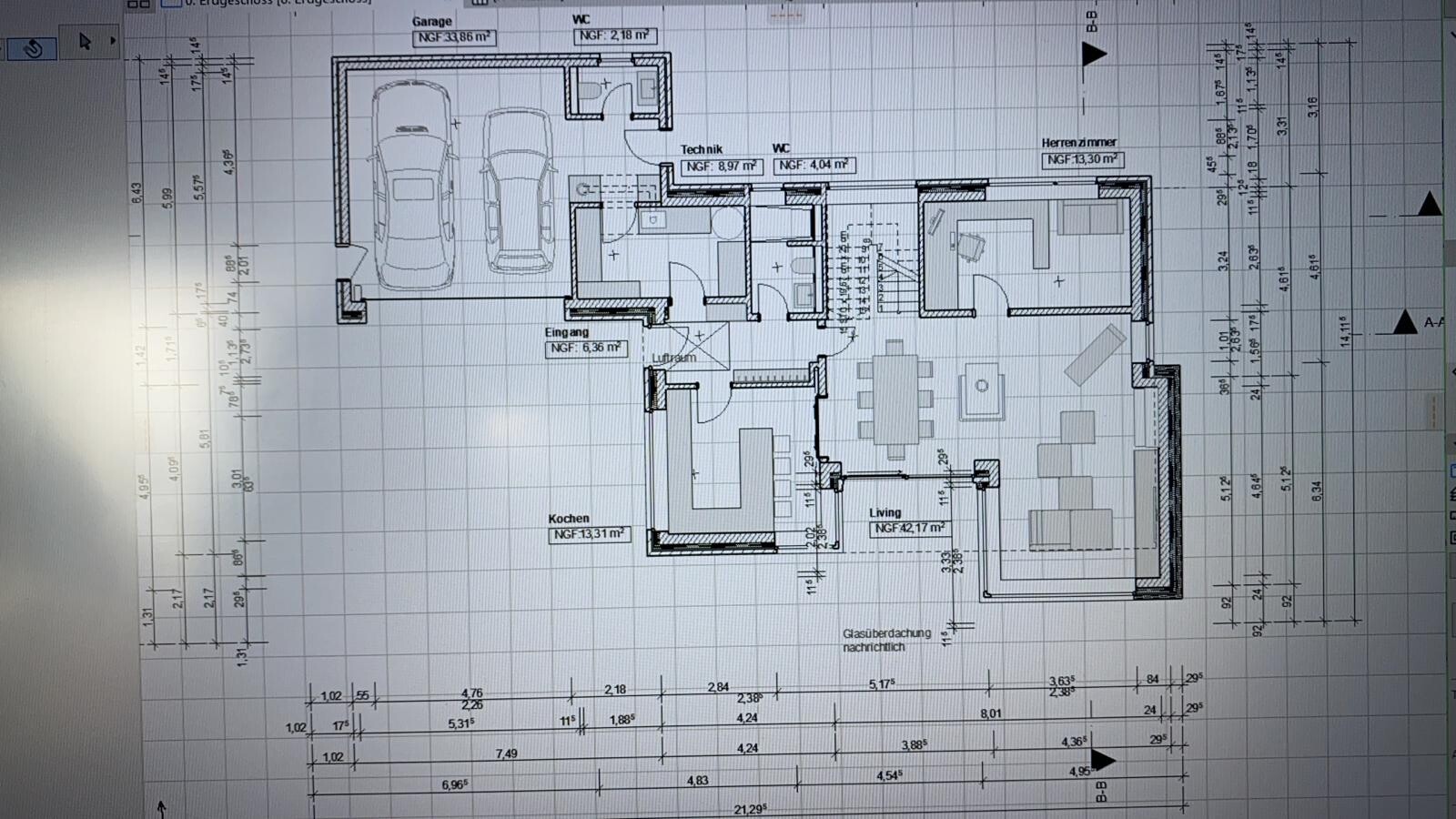

Ich habe mal den letzten Entwurf angehangen. Hierbei muss ich sagen, dass mir der organisatorische und pragmatische Part zukommt und ich weniger Wert auf Design lege.
ich lasse Bilder sprechen.

Grundriss eines Hauses mit Garage, Küche, Wohnzimmer, Essbereich, Flur und Technikraum.
Grundriss eines Wohnhauses mit Flur, Elternzimmer, zwei Kinderzimmer, Büro/HWR, Bad und Dusche.

Niemals klappt das für unter 400k. Würde es dir gönnen, aber glaube ich nicht dran.
Paar Anmerkungen zum Grundriss:
Wo ist eine Badewanne?
Wozu das WC in der Garage?
Garage finde ich mit 5,31m zu schmal
Wie wollt ihr das Wohnzimmer möblieren? Entweder die Couch steht Vollgas vorm Fenster und der TV Planrechts oder der TV steht am der Wand planoben und der Abstand zum TV liegt bei mehr als 6m
Kaum Platz für ne Garderobe
