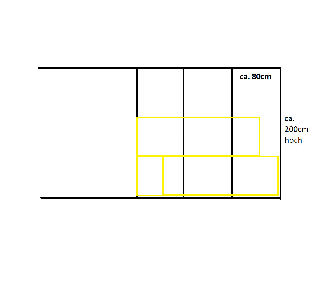

Letzte Frage hoffentlich zum Thema Wandverkleidung:
Mit welcher Variante hätte man eine höhere Steifigkeit der Wände? Wenn ich die OSB-Platten hochkant mache, habe ich nicht viele Verschraubungsmöglichkeiten auf dem Holzständer, siehe Anhang.
netzplan
Ja, die Wände sind im Wasser
Gut, dann hat sich dieser Forumseintrag für mich geklärt. Ich fange an, die Platten Quer zu montieren. Die Gestaltung der Oberschicht ist ein anderes Thema, was ich für mich selbst dann klären muss mit all den Vor- und Nachteilen
