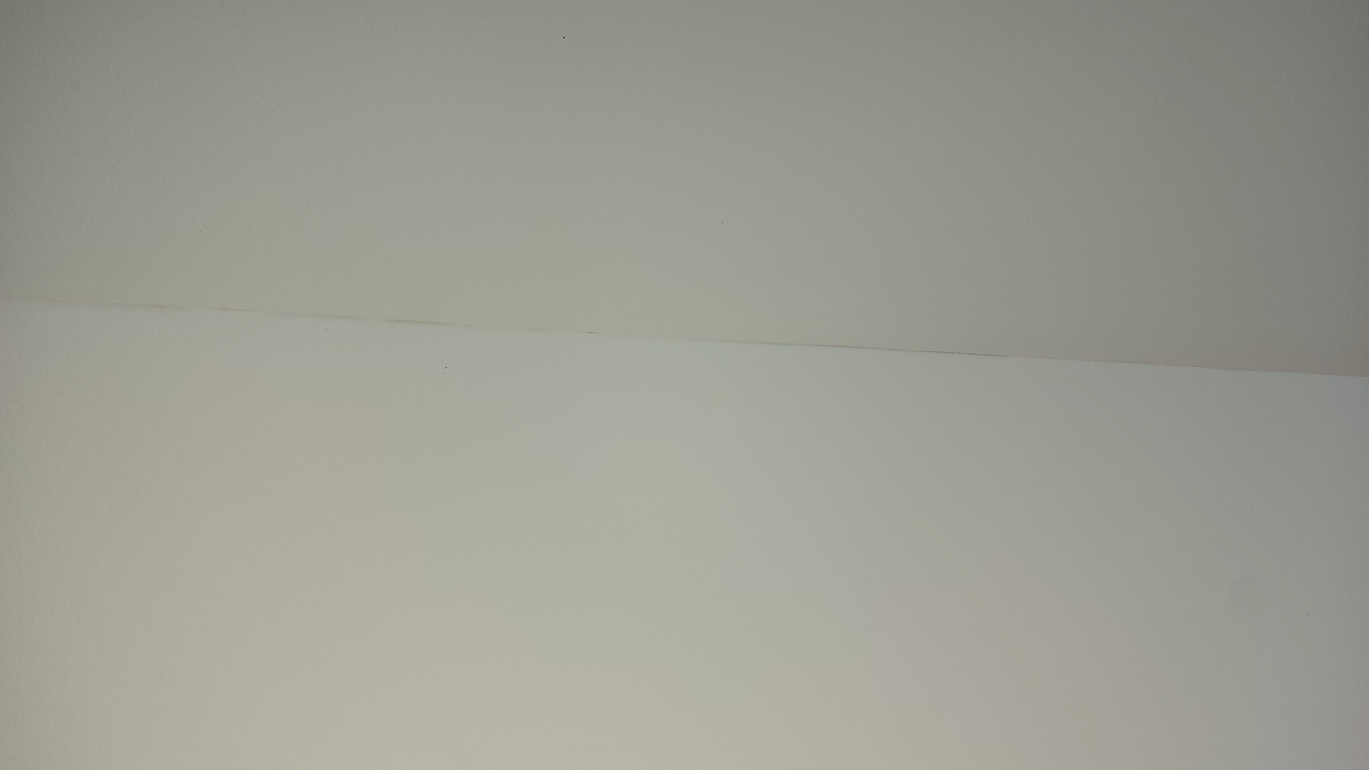

Wir haben auf Massivwänden und Rigipsdecken Malervlies und Farbe drauf.
Keine Risse auf den Flächen,
ABER die Übergänge in den Ecken sind nach 2 Jahren teilweise für Acryl fällig
Leere weiße Wand und Decke mit schmaler diagonaler Trennlinie.

Risse bilden sich an den Stoßkanten zur Massivaußenwand und Wand/Deckenbereich.
Dazu muss man sagen: Rissbildung entsteht nicht durch die Farbe ;) Man sieht es halt eher. Aber es soll ja auch bei Vlies irgendwann zu sehen sein.
Die Risse selbst finde ich gar nicht schlimm. Die kann man dann nach 5 Jahren mal alle mit Acryl abarbeiten (bevor man eh neu streichen will). Was mich definitiv anfangs sehr gestört hat, sind die bei Streiflicht (Fensterlicht) fast latenten (für mich sichtbar) Plattenansätze und hie und da mal eine verspachtelte Schraube.
