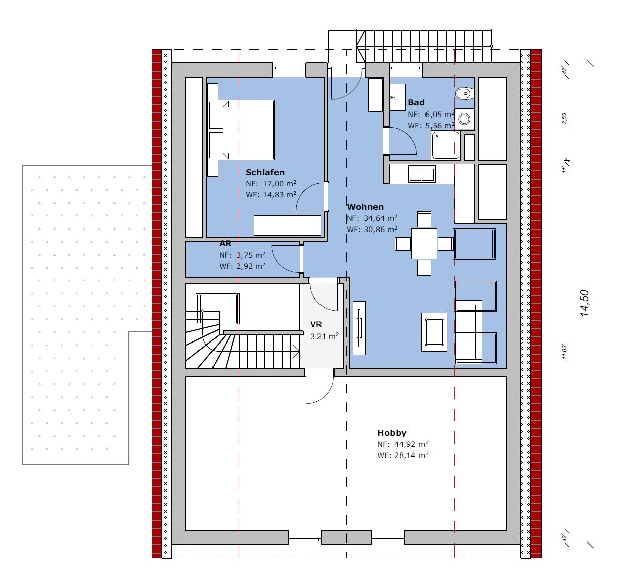

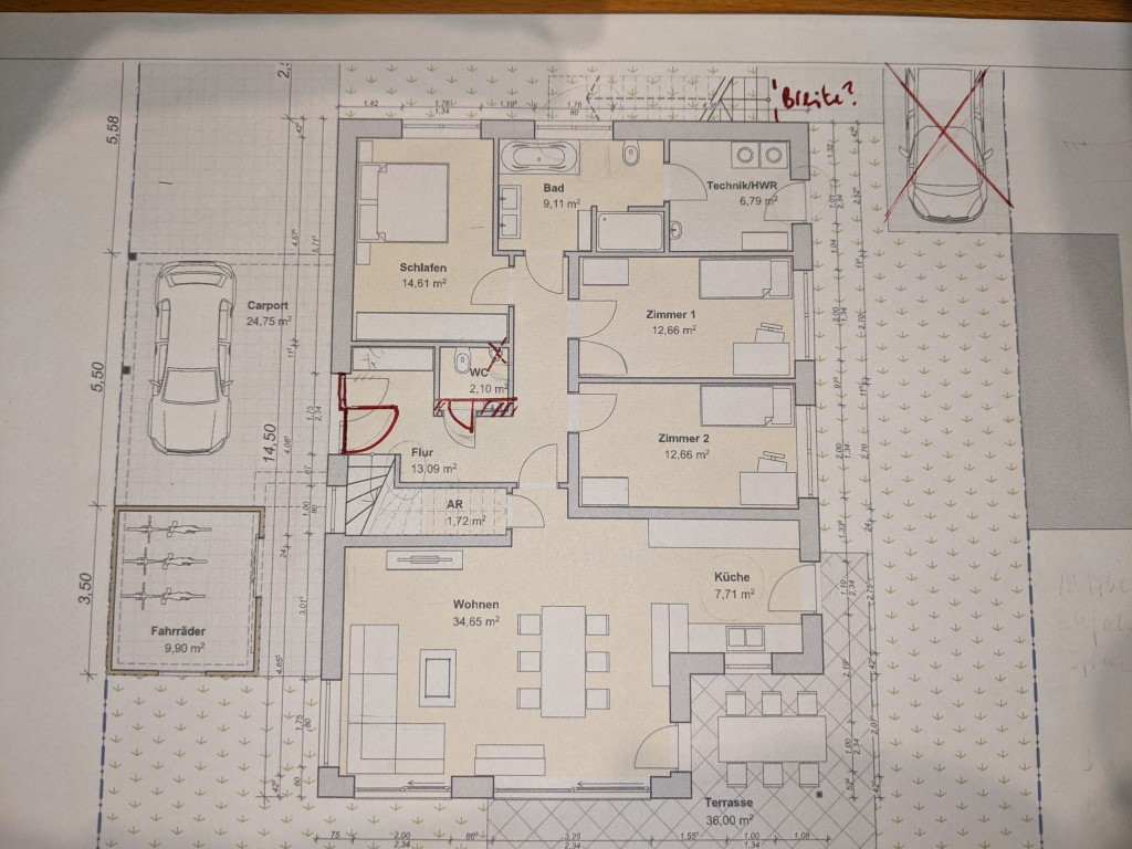

ich würde gerne auch unsere Planung zur Bewertung durch das Forum einstellen.
Im vergangenen Jahr hatte ich zur initialen Ideenfindung schon mal einen Eintrag hier erstellt.
Es wurde jedoch durch viele verschiedene Varianten meinerseits etwas undurchsichtig. Daher hier mal alles von Vorne.
Vielen Dank schon mal vorab.

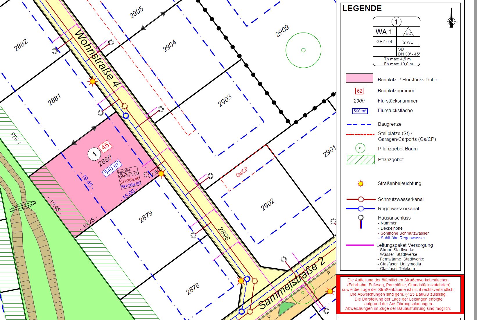

Größe des Grundstücks: 540qm
Hang: eben
Grundflächenzahl: 0,4
Geschossflächenzahl: ...
Baufenster, Baulinie und -grenze: Siehe Screenshot

Maximale Höhen/Begrenzungen: TH: 4,5m FH: 10m
weitere Vorgaben: Giebelrichtung, Fernwärme und Technikraum an Straße

Garage, Carport: Carport als Teil der Hauseingangsüberdachung und Fahrradgarage

  • Wir wollen auf einer Ebene wohnen und schlafen
  • Hobby-, Büroersatz bzw. Lagerraum im DG statt Keller
  • Durch mögliches 2x Abgreifen der KFW-Zuschüsse (=36k) könnte der Dachausbau als Einliegerwohnung in Frage kommen - da die Räume eh da sind. Ist jedoch eine finale Kostenfrage ob sich das lohnt.

Was gefällt besonders? Warum? Kein Treppen im täglichen Leben
Was gefällt nicht? Warum? Eingangsbereich ggf.. bisschen zu klein

-könnt Ihr verzichten: voller Ausbau als Einliegerwohnung, Außentreppe
-könnt Ihr nicht verzichten: Rücksprung, Speisekammer nahe Küche
Standardentwurf vom Planer? Nein - eher aus Gegebenheiten des Grundstücks, Bebauungsplan und aus Wünschen auf einer Ebene zu wohnen
Entsprechende/Welche Wünsche wurden vom Architekten umgesetzt? Er macht was wir wollen
  • Die Ausrichtung gen Garten mit nachfolgendem Grünstreifen finde ich persönlich gut
  • Ein paar Kompromisse gibt es schon
  • Hauswirtschaftsraum/Technikraum soll ein reiner Technikraum sein kein Hauswirtschaftsraum (für Fernwärme, Strom, Waschmaschine, Kontrollierte-Wohnraumlüftung etc.)
  • Möbelgrößen, Möbelausrichtung und Türanschläge passen teilweise noch nicht
