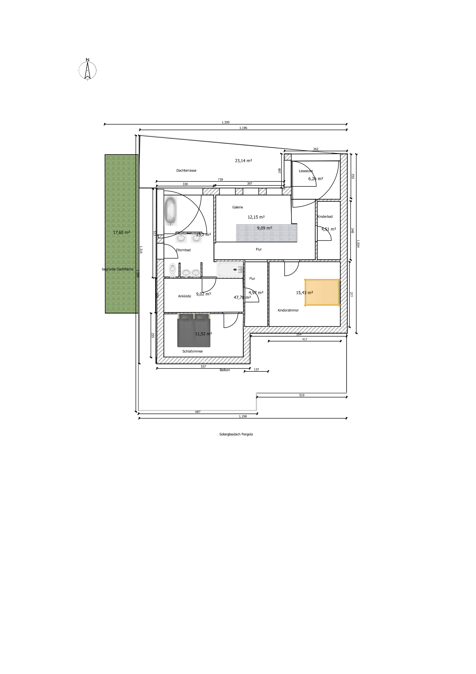

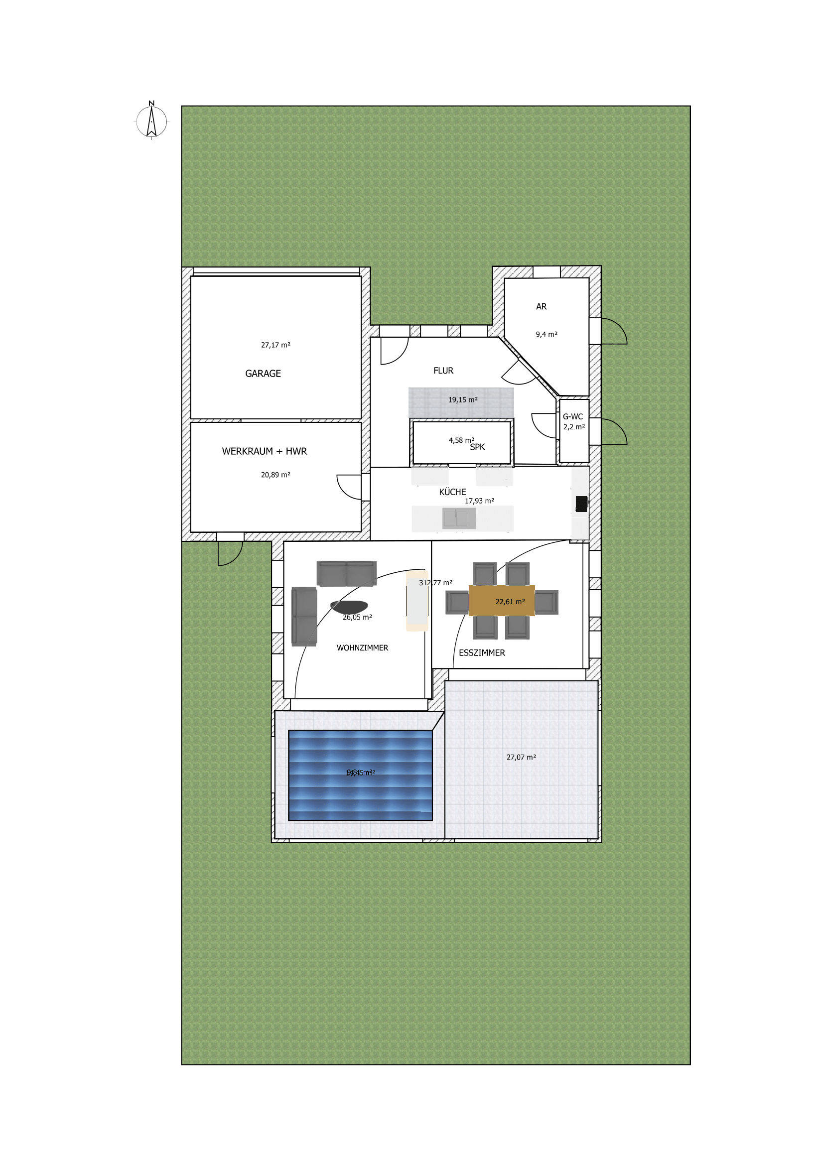

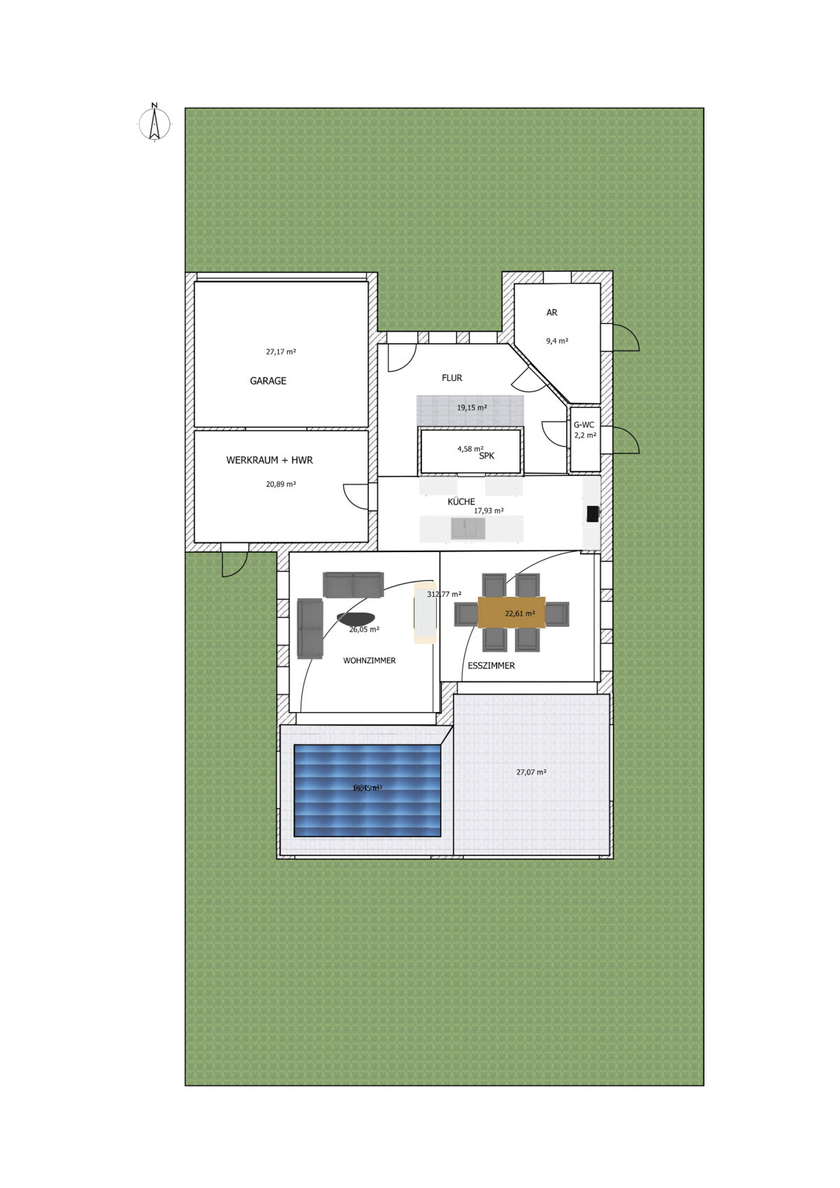

Hallo liebes Forum,
anbei unser erster Entwurf unseres geplantes Einfamilienhaus. Ich wünsche mir von Euch gute Ideen, Kritik, Tipps und Tricks....entschuldigt, dass die Bemassungen oder teilweise noch die Einrichtung fehlen. Es geht mir lediglich um den groben Grundriss.
Zwischen Wohn- und Esszimmer soll sich ein Kamin bzw. eine Attrappe befinden, welche als Raumtrenner dient. In der Pergola, welche mit einem Solarglasdach ausgestattet sein soll, ist ein Pool geplant, sollte es das Budget noch hergeben.
Wir planen mit einem Baumanager bzw. Baubetreuer in Einzelgewerkevergabe in Massivbauweise zu bauen.
Vielen Dank für Eure Meinungen.

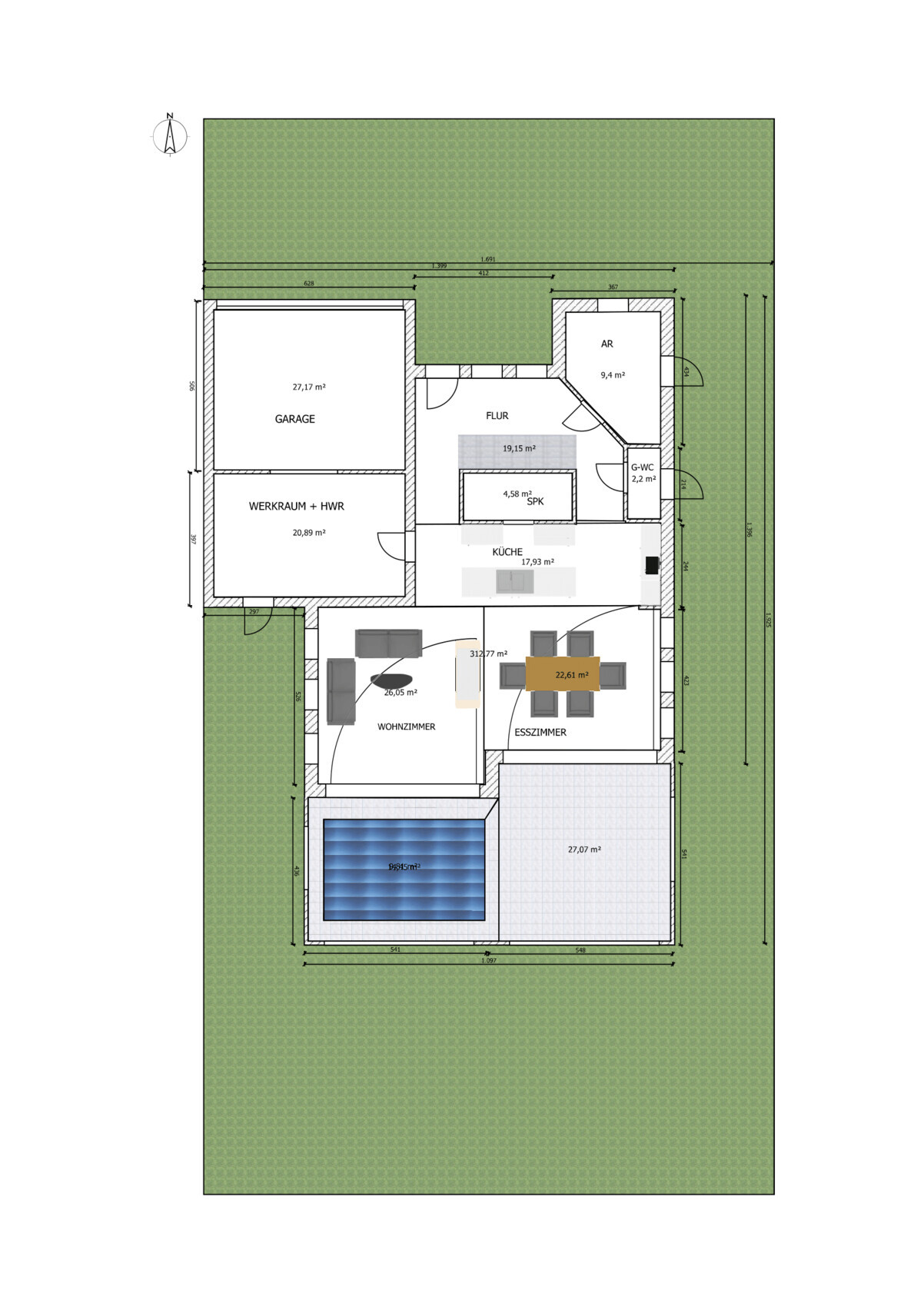

Puh, schwierig. Ich finde das irgendwie viel zu verschachtelt. Wahrscheinlich soll es im EG luftig und offen wirken - aber ich glaube nicht, dass das klappt.
aber ich bleibe erst mal bei den Falten.
Garage ist mit fünf Meter Länge für das Fahrzeug natürlich Humbug - oder wisst ihr jetzt schon, dass ihr niemals einen Kombi oder Limousine fahren werdet?

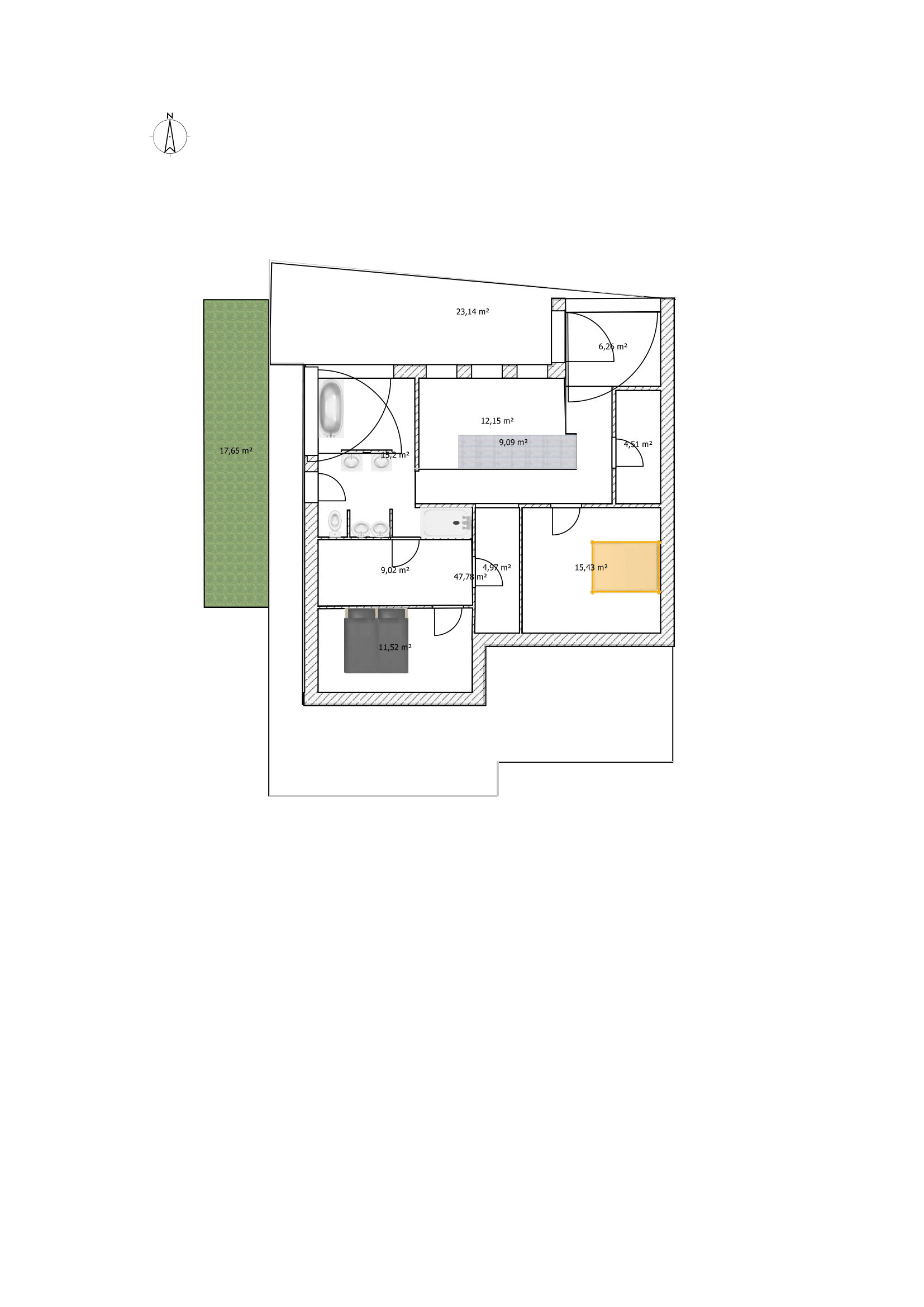

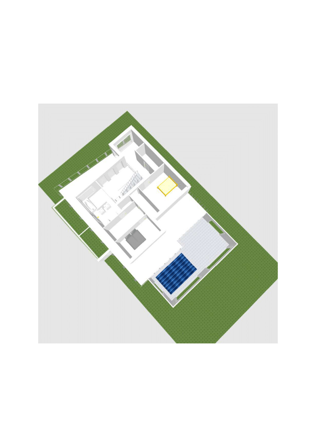

OG funktioniert so nicht. Enger Flur zum Elternbereich. Von der zu engen Umkleide läuft man direkt in die Dusche. Viele Quadratmeter im Bad und trotzdem alles seltsam beengt.
ganz ehrlich - schmeißt Den Grundriss weg und geht zum Architekten. Da müsst ihr eh noch hin.
Also das Haus kann viel kleiner gebaut werden ohne Wohnkomfort zu verlieren. Dazu können noch Räume auf vernünftige Abmesseungen vergrößert werden.
Kurz in die Tonne mit dem Grundriss Fangen wir mal im OG an.
Elternbereich:
Viel zu wenig Platz zwischen Bett und Wand. 2,55 - Bett inkl Rahmen - Putz da muss einer über den anderen Klettern.
Ankleide geht
Elternbad 4 Waschbecken?
Für was den Miniflur (das Gefühl in einer viel zu kleinen Wohnung zu sein wird hier erzeugt, wie an vielen anderen Stellen auch)
Kinderbad. Richter das mal ein, es funktioniert nicht.
Leseecke ist wohl ein Abfallprodukt.
Sehr hell, kaum Platz für Bücher und keine Ruhe
Große Galerie sorgt für Schallübertragung im ganzen Haus
EG
Arbeitszimmer kaum Abstellfläche
Die Schrägewand paßt gar nicht zum Haus.
Gäste-WC erinnert von den Abmessungen ehr an eine öffentliche Pipibox
Wie tief ist die Speisekammer?
Sofa wirkt recht zierlich
Positiv: endlich kein Minitisch
Garderobe fehlt komplett
Ibdk14
Ibdk14
Soll das ernsthaft eine Küche sein in einem Neubau? Zurück auf Los und zwar ganz schnell, da passt vieles nicht!
