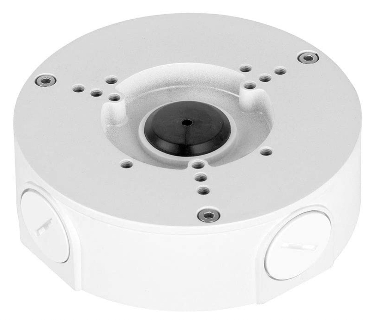

Brauchst doch nur ne Leerdose wo das Lankabel rauskommt. An das Lan-Kabel dann ein Keystone dran, mit nem kurzem Patchkabel mit dem Accesspoint verbinden und den Accesspoint auf der Dose montieren. Sauber, einfach und besser als mit einer Buchse...
Nun, habe ich leider die Leerdose nicht mit eingeplant, so dass aktuell das CAT Kabel lediglich aus der Decke hängt. Im OG wohl kein Problem, da die Decke dort aus Gipskarton besteht (und man diese ja flexibel formen kann ;-) ), im EG ist es aber eine Betondecke. Das wird nun vermutlich ein wenig schwierig, das Verlegekabel zu verstecken, oder?
hanse987
Man könnten einen Abstandsring zwischen Betondecke und Accesspoint "basteln" In diesen Hohlraum kann man ein Stückchen Verlegekabel mit Keystone Modul und ein kurzes Patchkabel verstecken. Der Accesspoint ist halt dann nicht ganz press an der Decke. Irgendjemand hier hat schon mal so eine Lösung präsentiert.
untergasse43
untergasse43
Du wirst wohl entweder ein Loch bohren oder eine Anschlussdose montieren müssen, zB für Kameras gibt es sowas fertig. Schön ist halt anders, aber das ist der Preis fürs nichtdrandenken:
Weiße runde Montagebasis mit zentralem schwarzen Kegel und Lochreihen.
Falls du jemanden mit 3D-Drucker kennst, kann man sich sowas auch etwas hübscher selbst machen. Auf den einschlägigen Portalen gibt es sicherlich jemanden, der das schon mal gebaut hat.
