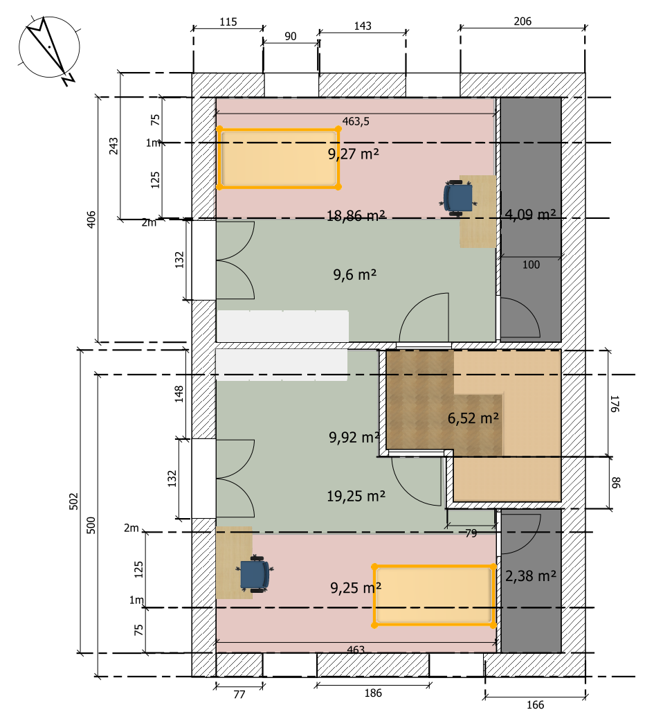

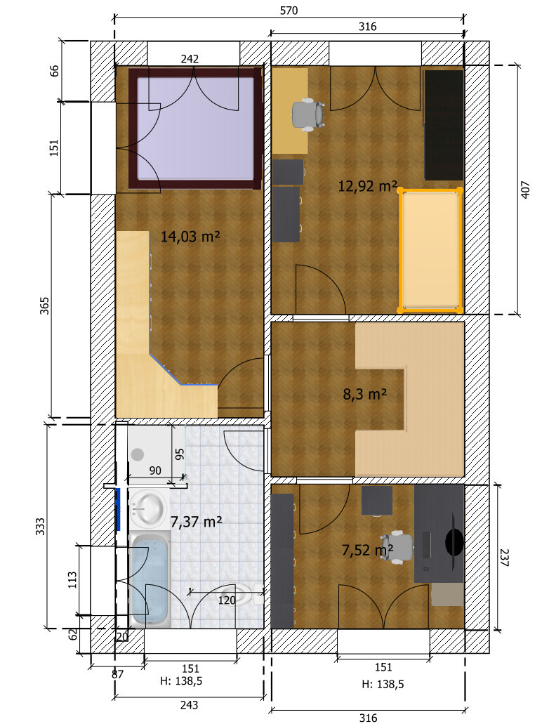

Ist der Grundriss so überhaupt möglich?
Haben wir was vergessen? Kriegt man das irgendwie schöner hin? Die Treppe kann lt. BT kleiner, der Platz muss aber wohl schon dem Hauswirtschaftsraum zugeschlagen werden (lt BT zu klein).
Insbesondere machen uns der mangelnde Stauraum (kein Keller, kein Dachboden) Sorgen.
Wo kriegt man denn dann sein Geraffel unter (ich meine keinen Sperrmüll, sondern so Sachen, die man eben nicht das ganze Jahr über braucht: Schlauchboot und Luftmatratze, Tannenbaum, Winterjacken, etc).
Lageplan kommt nach.

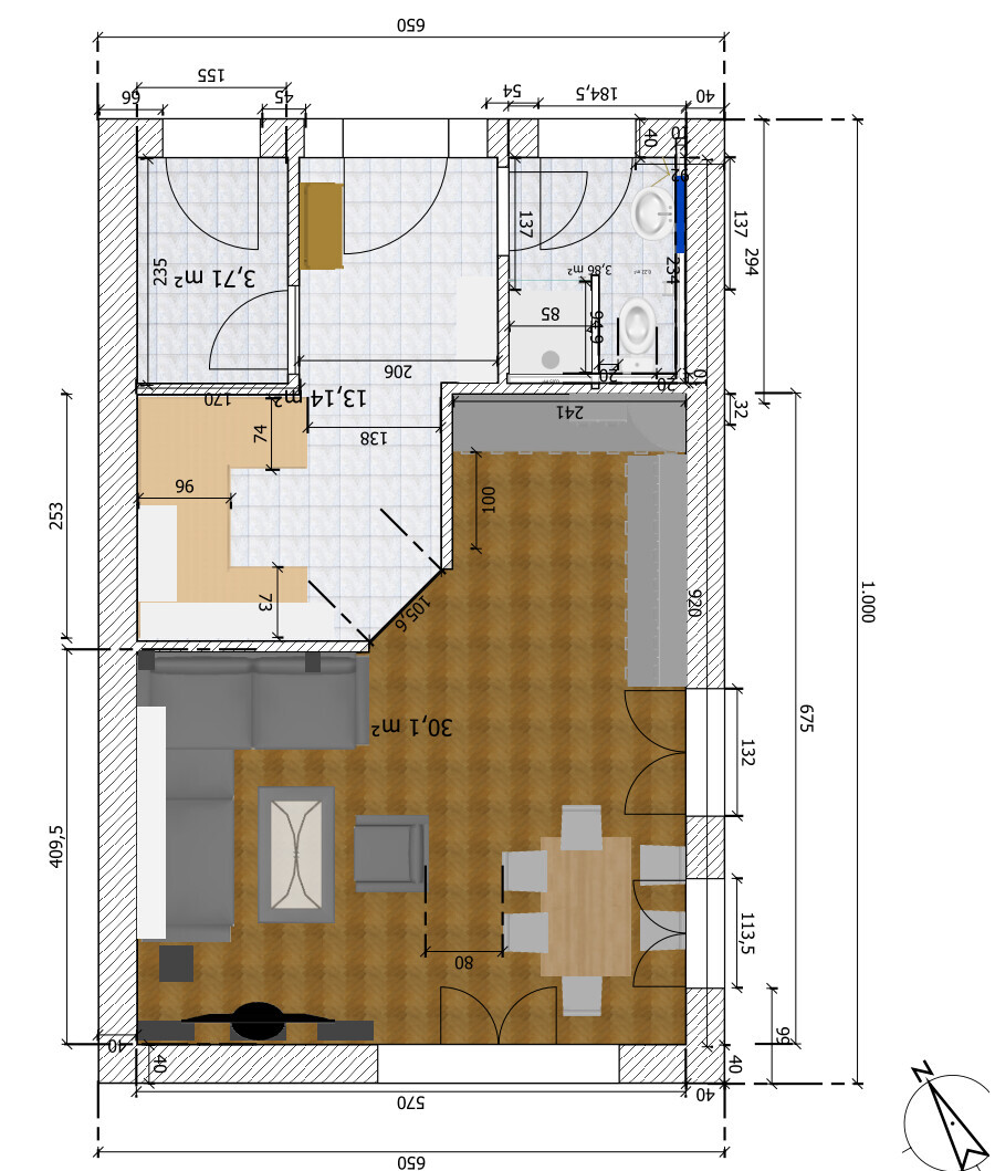

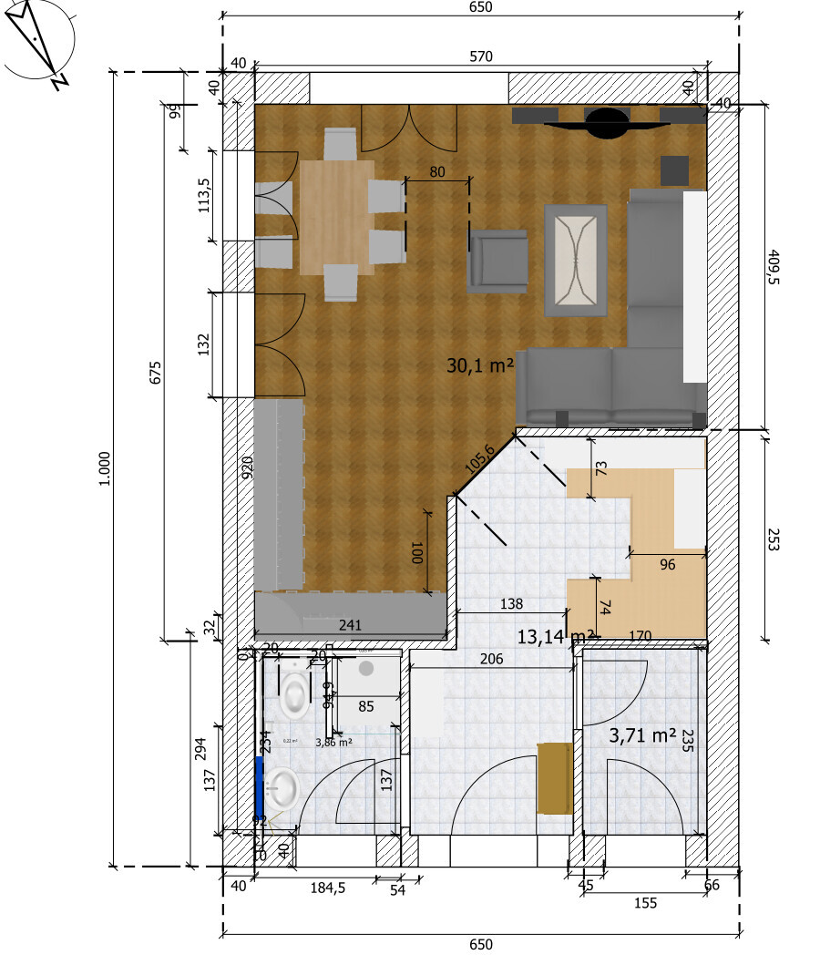

Sorry, das erste Bild (vom EG, steht auf dem Kopf. Ich weiß nicht wieso.
Anbei noch mal normal ausgerichtet
Grundriss einer Wohnung mit Wohnzimmer, Essbereich, Küche, Bad und Flur.
Zeichne immer möbel im Maßstab ein. Bei Tischen den Bewegungsraum mit berücksichtigen.
Dein Wohnbereich funktioniert nicht.
Du brauchst mind. 80cm Wand Tischkante und auf der anderen Seite auch. Somit mind. 2,6 m für den Tisch

Danke schon mal für deine Antwort.
Die Grundrisse habe ich in Sweethome3d gezeichnet insofern kann ich bei den Möbeln genaue Maße eingeben. Ich hoffe doch, dass das Programm dann auch alles im gleichen Maßstab darstellt.
Ich geh mal davon aus, dass du den Esstisch meinst. Der Tisch hat 140*90 ich kann es so hinschieben, dass ich 80 cm nach allen Seiten hab.
Den Town & Country Grundriss habe ich mir mal angeschaut. Ist ja schon sehr ähnlich. Allerdings fehlt die Dusche im Gäste-WC und das Studio muss auch durch zwei.
Mir gefällt das erste OG, dass sieht nicht so gedrängt wie bei mir aus. Das muss ich mal probieren ohne Maßangaben...
Bei 80 cm heißt es immer noch das nur sehr schlanke sich durchquetschen können.
Das sind dann immer noch 2,5 m bei 5, irgendwas m Innenmaß
Probiere es mit Karopapier und Lineal. Du musst nicht Tisch mit 8 Stühlen malen da reicht auch ein Rechteck von 3x2,5 m usw.
