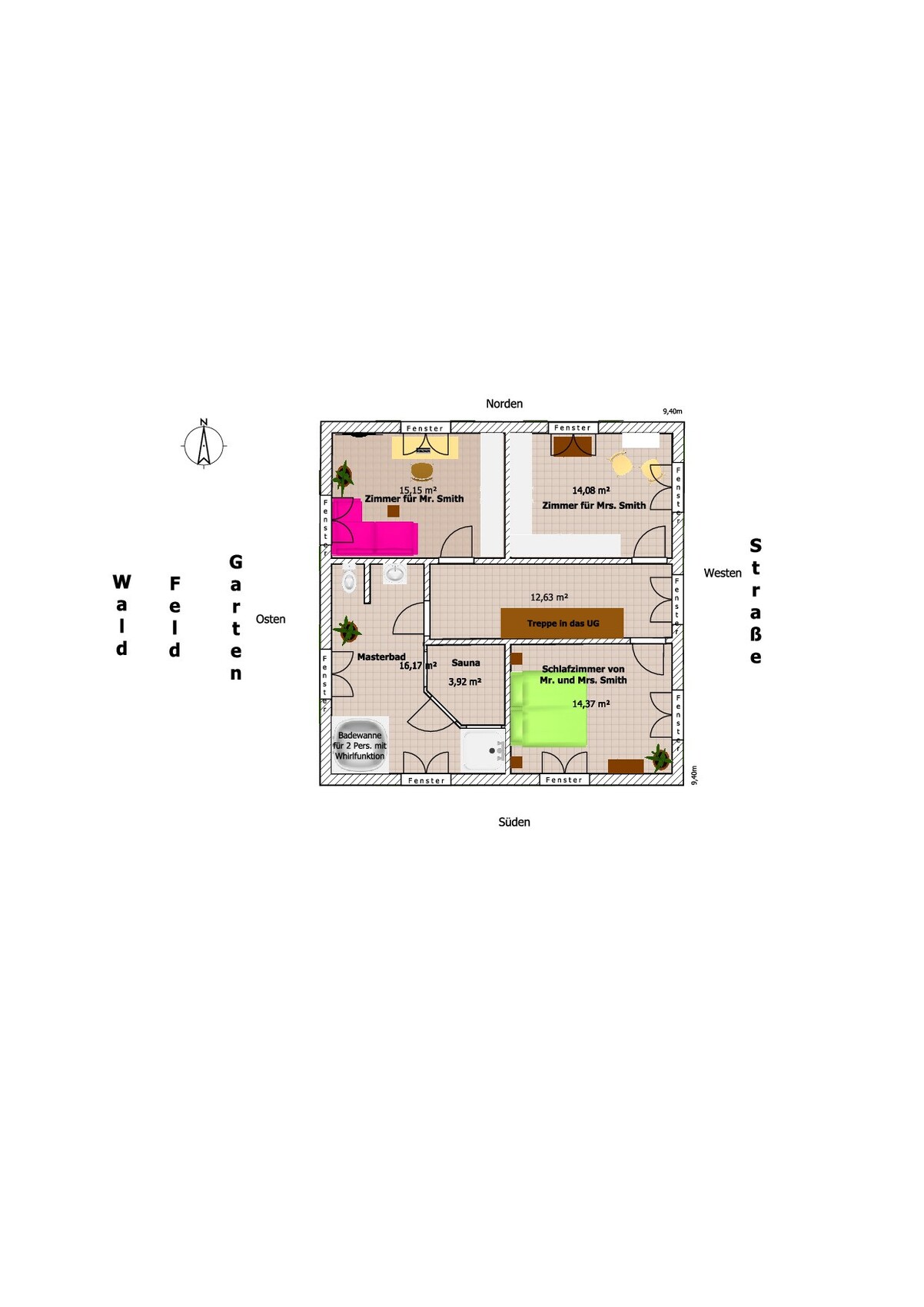

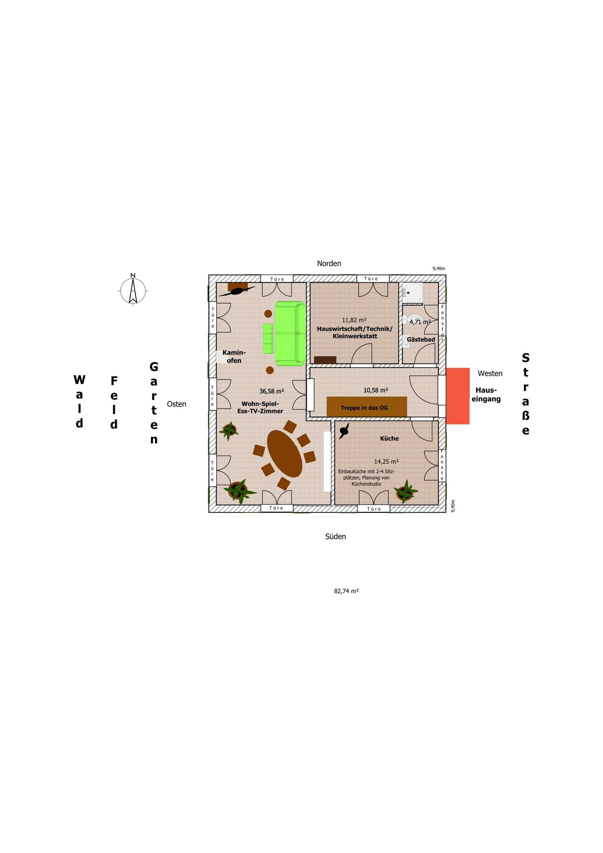

Ich bitte Euch darum, sich den Grundriss unseres zukünftigen Hauses anzusehen und bedanke mich schon einmal im Voraus für Eure Zeit und Aufmerksamkeit. Der Grundriss wurde noch nicht von einem Architekten angesehen.
--> Die Zeichnungen habe ich trotz vieler Bemühungen nicht größer bekommen. Sie sind orignal aus Sweet Home, wurden dann in ein PDF und danach in ein JPEG umgewandelt. Wenn ich das besser machen kann, sagt es mir bitte. Ansonsten hoffe ich, dass es für Euch nicht zu viele Umstände macht, die Grundrisse auf Eurem Rechner größer anzeigen zu lassen. Das geht, aber ich habe sie wie erwähnt nicht in "größer" auf diese Seite bekommen. :-(

Nichts gefällt besonders, der Grundriss ist pragmatisch und auf Grund unserer finanziellen Verhältnisse einfach gehalten. Wert legen wir auf Helligkeit, Luftigkeit, Transparenz in jedem Raum und somit auf möglichst viele Fenster(-Türen) in identischer Form und Größe. Im EG sollen, abgesehen von der Hauseingangsseite, ausschließlich Fenstertüren verbaut werden. Somit können wir von jedem Raum aus nach draußen gehen. Oben im OG sollen überall identisch große Fenster möglichst symmetrisch zum OG verbaut werden. Wir haben im OG auf Grund finanzieller Einschränkungen, praktischen Erwägungen und der zusätzlich zu finanzierenden und putzenden Fenstergitter (statt Kämpfer) auf Fenster-Türen verzichtet.
Was gefällt nicht? Warum?
Alles soweit in Ordnung, entsprechend unseren finanziellen Verhältnissen. Lieber wären uns mehr Fenster-Türen.

Es fand noch kein Architektengespräch statt. Der Grundriss ist ein Gemisch aus Grundriss-Beispielen diverser Fertighausanbieter und eigenen Vorstellungen und Anforderungen. Zwei Besonderheiten für ein so relativ kleines Haus sind aus unserer Sicht der etwas größere Hauswirtschaftsraum (der hobbybedingt annähernd wie eine zweite Küche ausgestattet werden soll) und die Sauna im Masterbad, wofür ein größeres Bad erforderlich wurde, welches wir ohne Sauna nicht benötigen würden.
Gut:
  • wir wohnen nur zu zweit in dem Haus und somit hat jeder von uns ein Kleider- und „Geraffel“-Zimmer
  • das Gäste-WC im EG wird zusätzlich eine Dusche beinhalten
  • wir besitzen nur wenige Möbel bzw. schätzen Bilder und Pflanzen mehr als Möbel, weswegen wir uns viele Fenster und Fenstertüren erlauben können
Schlecht:
  • Die relativ kleinen Flure
  • Vorerst bezieht sich unser Anliegen nur auf den Grundriss des Hauses, noch nicht um die Lage auf dem Grundstück, da uns hierzu noch die Informationen des Vermessungsingenieurs und Architekten fehlen. Wir bitten um Verbesserungs- und Ergänzungsvorschläge, ebenso um Kritik. Wichtig ist uns, dass das Haus auch von außen harmonisch, rund und „gefällig“ aussieht. Mangels Fachwissen, wie Harmonie im Hausbau bzw. in der Fassadengestaltung erreicht werden kann, haben wir uns vorerst einfach nur um Symmetrie in der Außenfassade bemüht. Wir möchten kein Haus, das bereits von außen einen unstrukturierten, chaotischen Eindruck macht. Auch nicht zu viele unterschiedliche Fensterformate und Fenstergrößen. Im EG soll man von jedem Raum aus in den Garten treten können.
Grundriss eines Hauses mit Wohnzimmer, Küche, Gäste-Bad, Hauswirtschaft und Treppe ins OG.
Grundriss eines Hauses mit zwei Schlafzimmern, Bad, Sauna und Treppe ins UG; Norden oben.

Nachtrag:
Bitte entschuldigt, eben vergessen. Wir besitzen ein Bett mit sehr hohem Rückteil, welches an die Wand geschraubt ist. Deswegen benötigen wir eine geschlossene Wand ohne Fenster für das Bett. Somit können wir das Schlafzimmer vermutlich nicht auf die Gartenseite legen. Mehr wissen wir nach dem Gespräch mit der Architektin. Wir werden fast am Ende einer Sackgasse wohnen, so dass wir fast keinen Straßenverkehr haben.
Pinkiponk
Ich habe in den Zeichnungen Osten und Westen verwechselt. Die Bilder werden sofort korrigiert.

Kinderzimmer im Norden und Schlafzimmer/Bad im Süden? ops:
Ist das so gewollt?
(Zumal dann die Wege TK - Bad länger werden bzw. über den Wohnbereich gehen)
