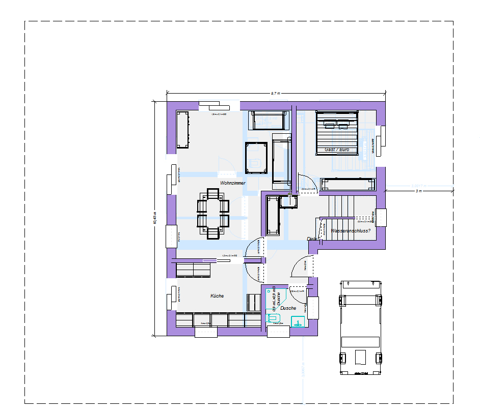

Die 3m rechts sind tabu.
So lange überdacht nur als Stellplatz ist das ja erlaubt...
Ich steh´ auf dem Schlauch (?)

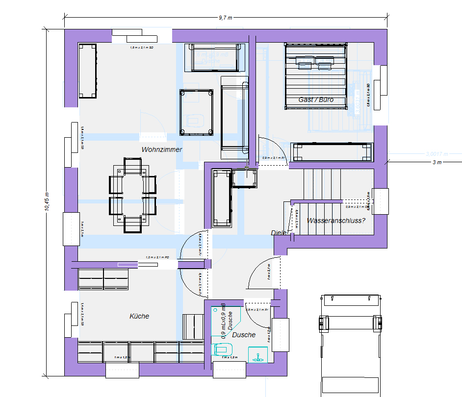

Eine zusätzliche "Ga"-Fläche schätze ich hier als einzuzeichnen vergessen, einen sachlichen Grund dagegen sähe ich nicht. @Escroda: wäre das nicht "ungerecht", wenn ein Stellplatz erlaubt wäre, wo man eine hausangeschlossene Terrasse nicht erlaubte ?
Im 1. OG im Erker oder neben der Treppe wahrscheinlich, oder?
Da habe ich noch keinen Hauswirtschaftsraum entdeckt, und einen HAR erst recht nicht - was sollte letzterer da auch ?
Das Haus hat die Außenmaße 7,0 x 10,5m, d.h. hier gehen ca. 74m² Fläche "weg". Es hat Erdgeschoss, Obergeschoss mit Kniestock ca. 1,30m und Satteldach 45°, d.h. es gibt noch einen Spitzboden als Lagerplatz.
Hast Du das eigentlich schon´mal im Forum vorgestellt ?
Etwas Vorgarten, und ansonsten erst mal Gras.

Mal ein Versuch:
(Treppe wie immer kein Podest - normal 1/2-gewendelt)
Bin mir nicht ganz sicher, ob wir hier noch 2 geschossig sind. Kniestock mit 1,80m geplant. Aber denke schon, oder? Geht das als traufständig durch? Witzig.

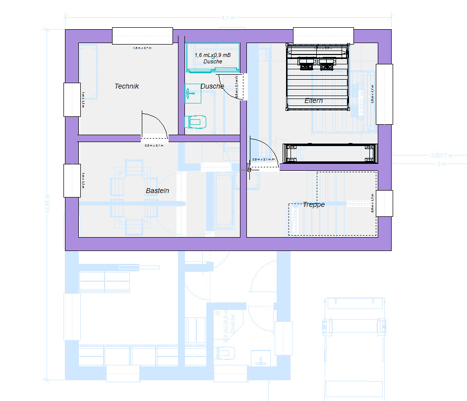

Grundriss eines Dachgeschosses mit Technik, Basteln, Dusche, Elternzimmer und Treppe

UPS, die Tür zum Bastelraum hats zerschmettert - bitte denken.
