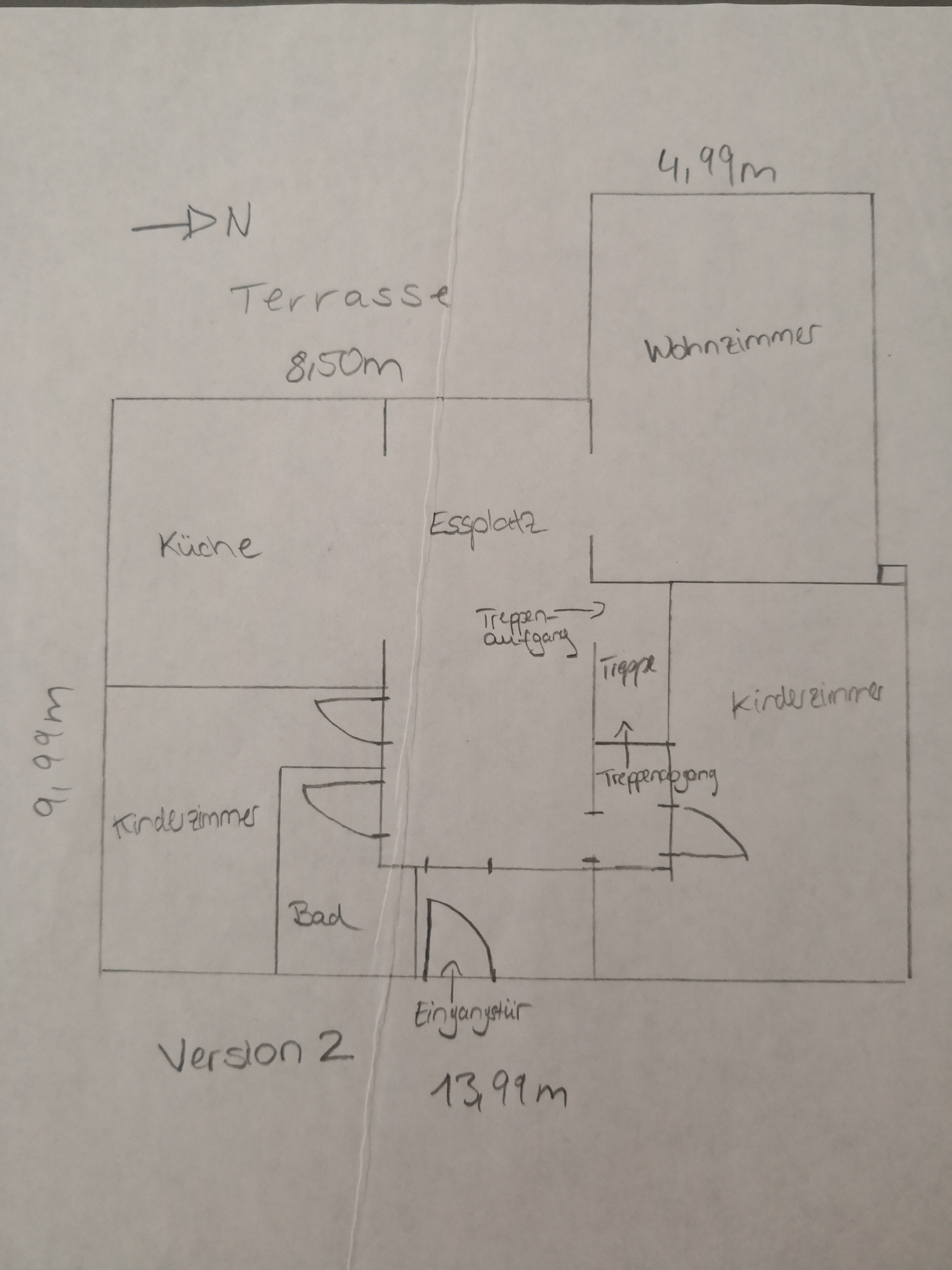

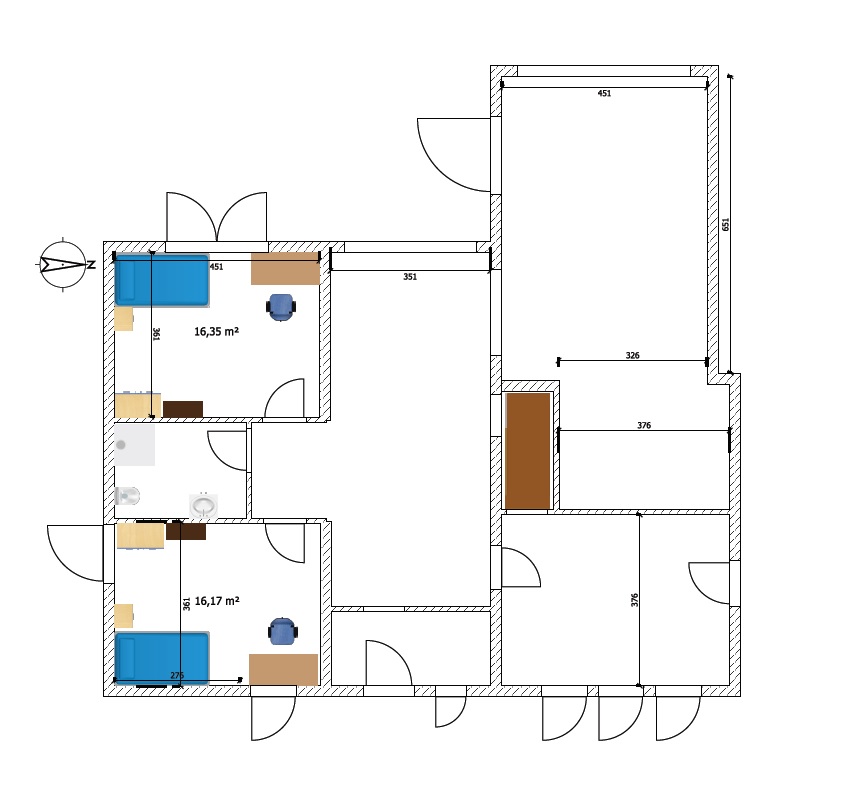

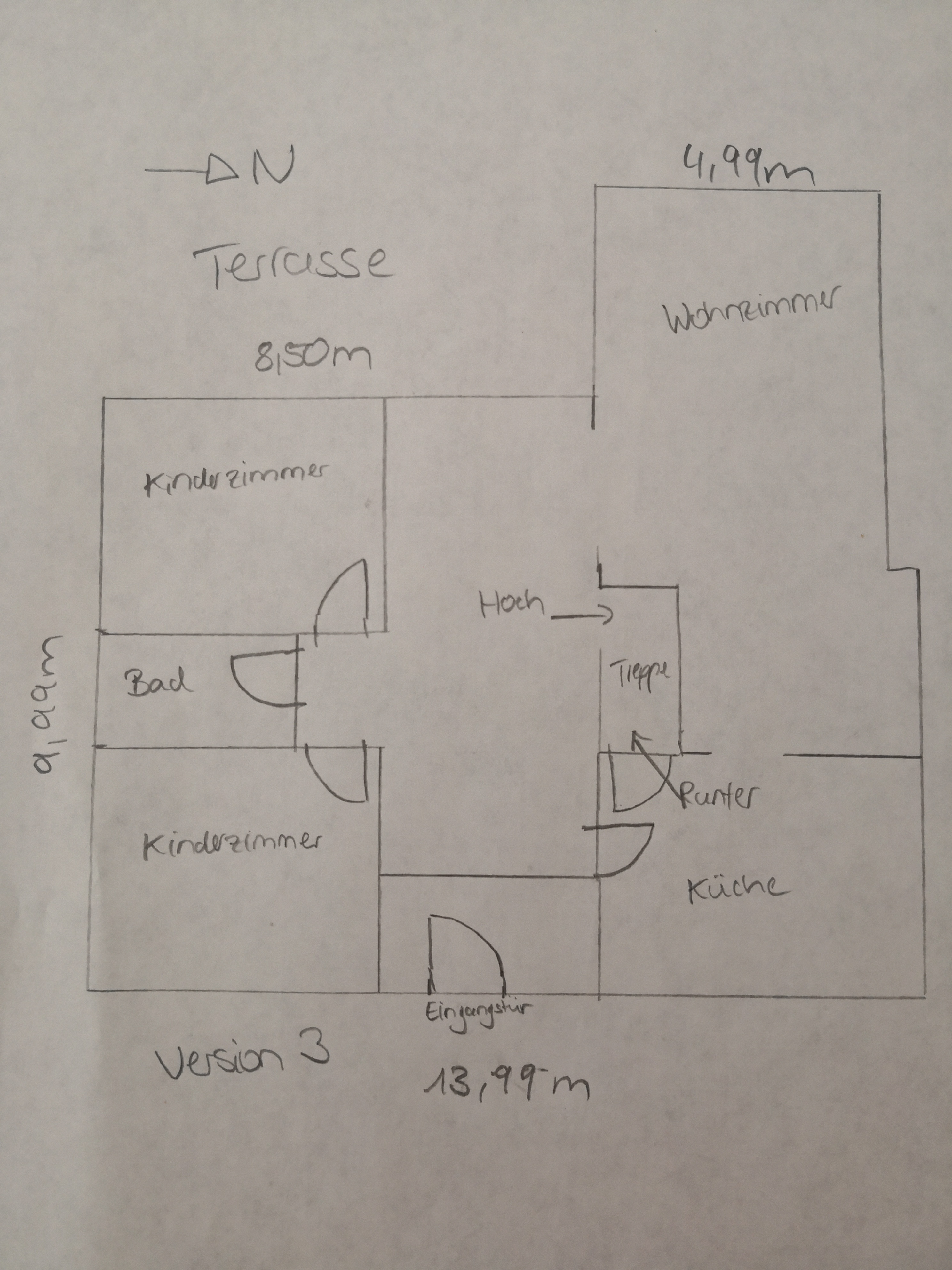

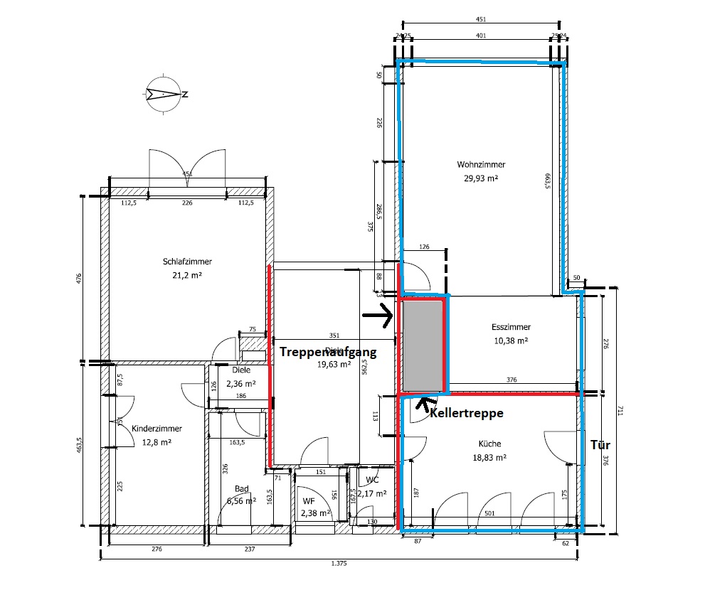

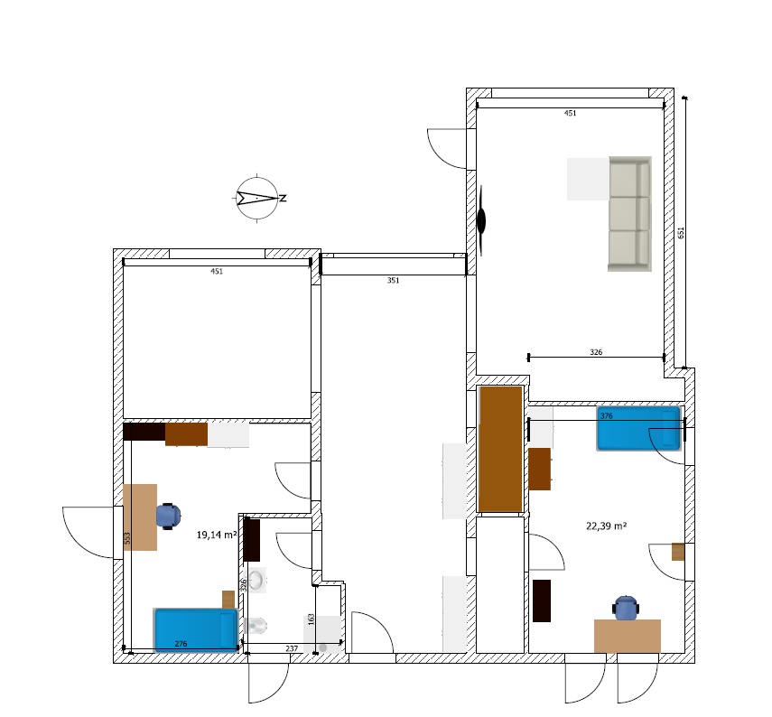

Wir haben uns verschiedene Möglichkeiten für den Grundriss überlegt, sind aber noch nicht 100% zufrieden.
Allgemein: Wir werden die Glasfront in der Diele vorziehen, um die Diele zu vergrößern, sodass sie bündig mit der Außenwand abschließt. Wie schon erwähnt, streichen wir das WC. Der Kaminschacht im Elternzimmer kommt weg. Im Ist-Grundriss habe ich tragende Wände rot markiert (soweit uns bisher bekannt). Der blau markierte Bereich ist nicht unterkellert, dort lassen sich dann wohl keine Wasseranschlüsse usw. hin versetzen. Allerdings muss es einen Anschluss/Abfluss in der Wand zwischen Küche und Essplatz geben, da dort momentan eine Waschmaschine steht. Das ist leider in keinem Plan vermerkt und ich konnte es noch nicht checken. Prinzipiell sind wir offen für Wanddurchbrüche oder neue Fensteröffnungen, sofern möglich und im finanziellen Rahmen.
Version 1 (ohne Bild): Raumaufteilung wie gehabt, nur Kinderzimmer und Elternzimmer durch Wand verschieben in der Größe anpassen. Diele als offizieller Essbereich, eventuell kleiner Tisch am Essplatz. Durchbruch durch Wand zwischen Küche und Essplatz.
Nachteil: Trotz WC-Wegfall kleiner Windfang, Küche schwer zu möblieren.
Version 2: Küche im Elternzimmer, 2 Kinderzimmer Richtung Osten
Vorteil: Mega-Küche mit Kücheninsel möglich, Essplatz direkt davor, direkter Zugang zur Terrasse
Nachteil: Kinderzimmer zur Straße raus (auch wenn sie kaum befahren ist), eins mit Fenster Richtung Norden (und Osten), trotzdem kein schöner Flur/Windfang möglich
Version 3: andere Position fürs Bad
Vorteil: gleiche Kinderzimmer
Nachteil: Küche wieder weg von Terrasse und schwer zu möblieren, kleiner Windfang
Ich hoffe, das war jetzt nicht zu viel Text und dass alle nötigen Infos drin stehen. Habt ihr noch Ideen?
Danke!

Also tut mir ja auch leid. Viele Infos, aber die Zeichnungen kann ich einfach nicht deuten. Vielleicht hätte eine Handskizze hier mehr gebracht. Die Räume sind teils nicht benannt, Treppen sehen merkwürdig klein aus und es ist unklar wo die ankommen, die Außenwände sind verschoben bei einem Bestand ohne erkennbaren Grund, die gewünschten Räume tauchen gar nicht alle auf im Entwurf usw.
Da hat der geneigte Leser wenig Lust, sich rein zu fitzen.

Hm was meinst du mit Außenwände verschoben?
Die Treppe hat die Größe wie eingezeichnet und damit man sie besser deuten kann, hab ich beschriftet, wo es hoch und wo runter geht.
Räume dachte ich sind erkennbar aus der Beschreibung und aus der Möblierung, bzw. sind wir ja noch offen bei der Planung.

Pläne übereinander legen - dann siehst Du doch selbst, dass in der "Mitte" der Abschluss oben unterschiedlich ist.
Ok, sieht halt einfach unglaublich winzig aus.
Tja, ich sag ja nur, was ich denke, warum hier niemand antwortet. Aber vielleicht haben alle nur keine Idee.
Ich würde Dir empfehlen, die Pläne aus dem alten Thread zu nehmen und dort per Hand rein zu zeichnen, was Ihr Euch so vorstellt. Das dann fotografieren und wieder reinstellen.
