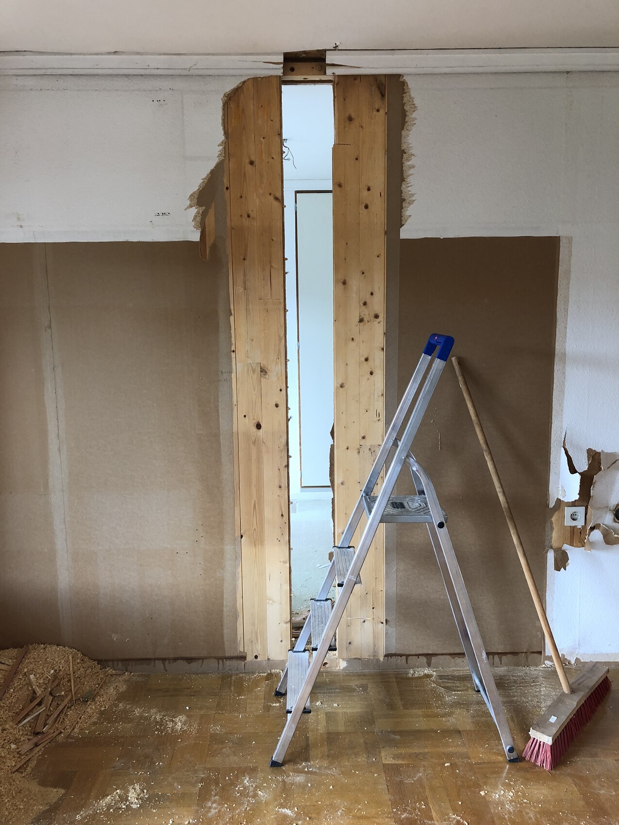

wir haben ein Schwedisches Elementhaus der Firma AB-Elementhus erworben. Es besitzt ein massiv gemauertes EG auf dem dann das Elementhaus steht.
Ursprünglich war der Gedanke das Haus komplett abzutragen und durch eine neue Brettsperrholz Konstruktion gleicher Größe zu ersetzten.
Beim studieren der Bau-Unterlagen und Genehmigungen der AB Elementhus war ich positiv von der Konstruktion überrascht.

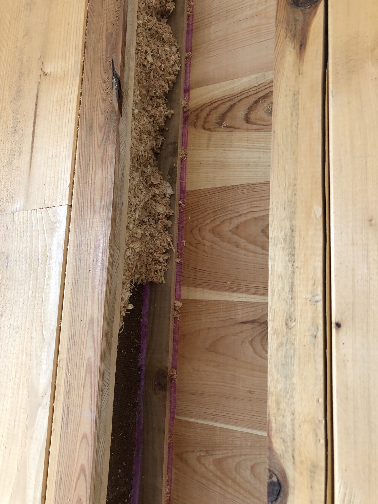

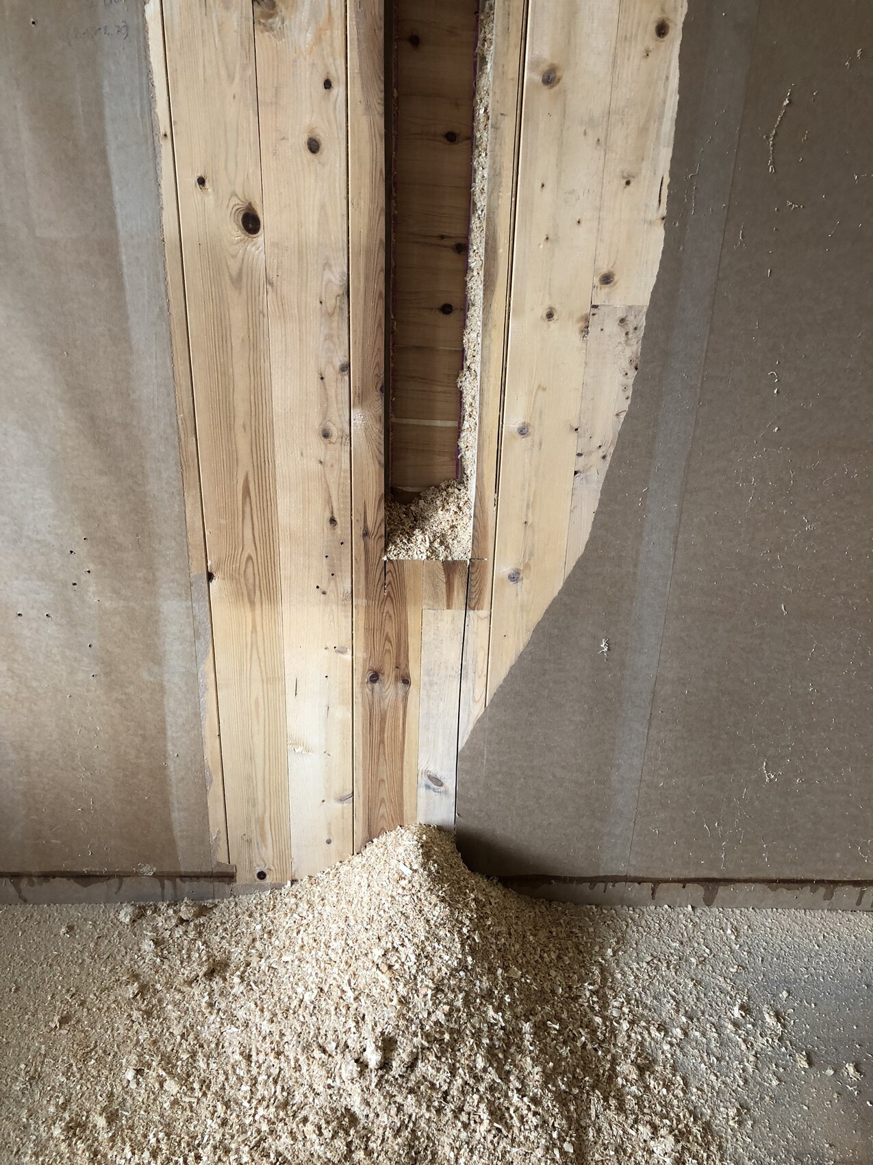

Der Wandaufbau ist (Innen-Außen) Brettsperrholz 2cm, 16cm kompremierte Holzspäne, Brettsperrholz 2 cm, Ofenlakiertes Aluminium 0,2mm.
Der geplante Grundriss des Neubaus würde sich im Bestand umsetzten lassen, daher denke Ich nun darüber nach nicht abzureißen sondern Umzubauen und zu Sanieren (Dämmung, Innen, Fenster, usw.)
Hat jemand Erfahrungen mit diesen Häusern?

Danke, wir werden wohl das Holz mal auf etwaige Belastungen testen lassen, dann sehen wir weiter!
