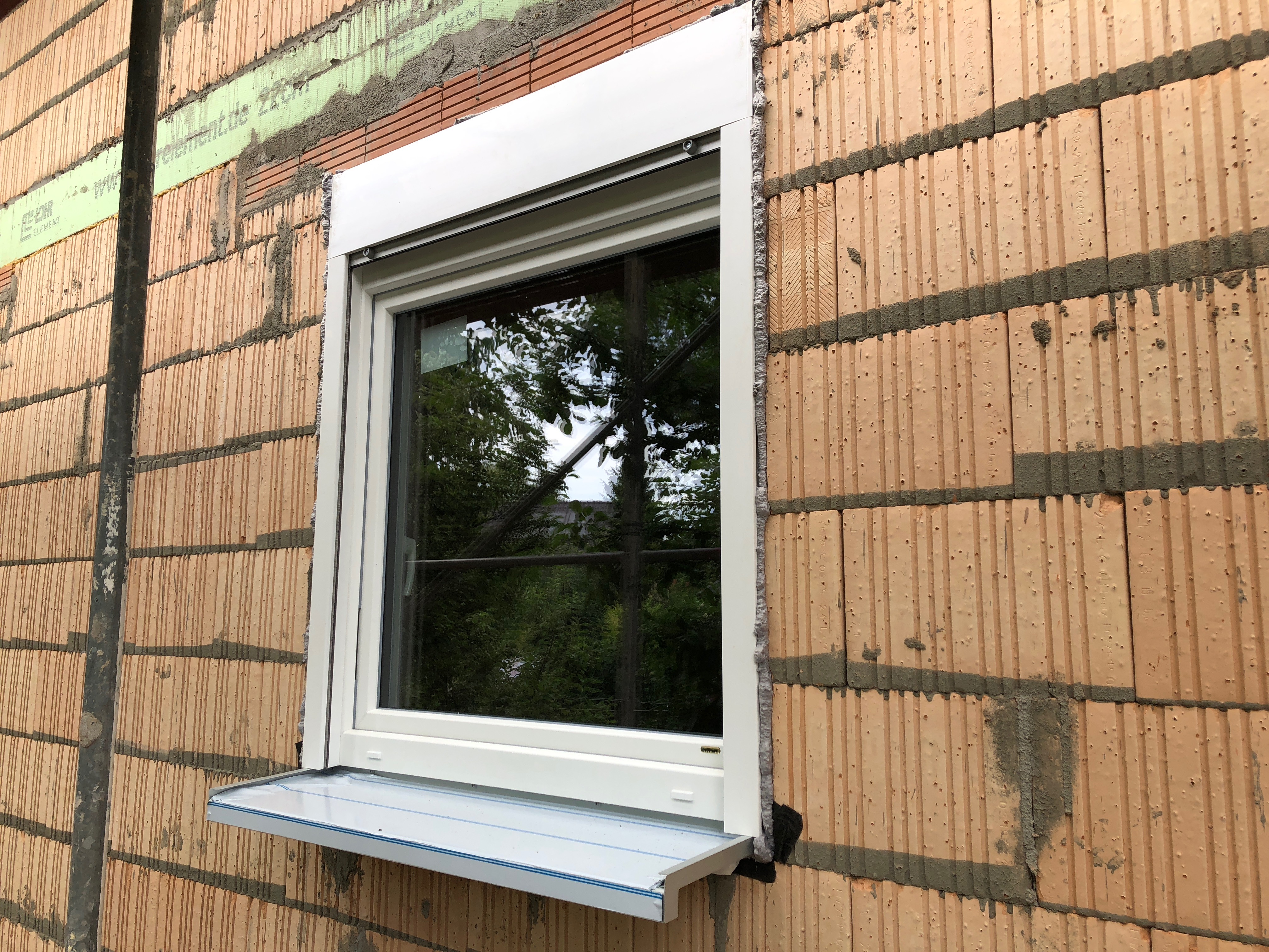

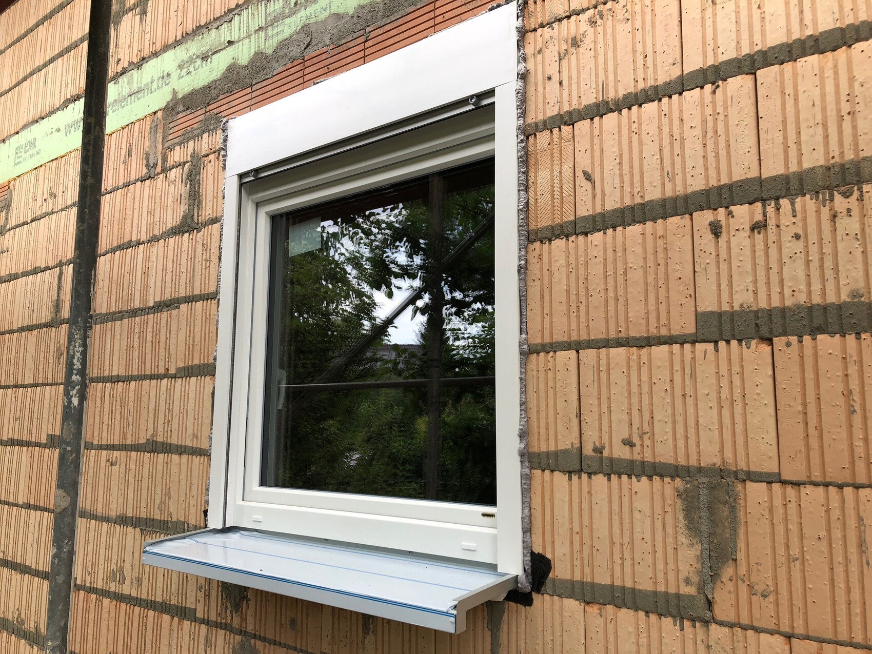

Liebe Forenmitglieder,
bei unserem Neubau wurden kürzlich die Fenster eingebaut.
Wir haben teilweise Aufsatzkästen mit Rollläden, teilweise mit Raffstores.
Was mich etwas gewundert hat, ist die unterschiedliche Tiefe der Blendrahmen in der Außenwand. Die Blendrahmen bei Rollläden sind deutlich weiter außen als die anderen (ca. 7 cm).
Weiterhin finde ich auch die Blendrahmen bei den Raffstores sehr weit innenliegend...es kommt ja auch noch Dämmung und Putz davor (insgesamt 16 cm), und jetzt schon ist der Blendrahmen etwa 12 cm innenliegend. D.h. am Ende liegt er knapp 30 cm tief, der Flügelrahmen dann sogar noch ein paar cm tiefer von außen gesehen.
Innen ist der Blendrahmen fast schon bündig mit der Innenwand, d.h. die Fensterbank innen wird total schmal (vielleicht 8-10 cm).
Innen sind die Aufsatzkästen alle bündig mit der Wand, das passt also. Vielleicht ist es einfach so baulich bedingt?
Ich kann es mir noch nicht so vorstellen, aber irgendwie könnte es am Ende komisch aussehen von außen, wenn dann das Fenster so extrem tief versenkt ist?
Anbei Bilder der 2 Varianten.

Die Raffstoren brauchen mehr Platz als die Rollläden. Damit rückt das Fenster einfach beim Einbau etwas Richtung Innenraum. Liegen diese Fenster an derselben Hausseite, wird das demjenigen, der es weiss, der genau hinsieht oder der vom Fach ist auffallen. Den meisten Menschen eher nicht.

Das verstehe ich natürlich. Ich als Laie hätte jetzt gedacht, warum kann man die Fenster mit den Raffstores beim Einbau nicht einfach weiter herausschieben, es kommt ja außen noch genügend Dämmung ran, so dass die eventuell überstehenden Kästen und auch Führungsschienen verdeckt werden würden.
Aktuell sitzt auch das Fenster mit den Raffstores leider extrem tief.
Mich würde nur noch interessieren, ob die unterschiedliche Fenstertiefe ein Mangel darstellt oder einfach bautechnisch bedingt ist.

Völlig richtig die Bedenken, bei einer starken Außendämmung gehören die Fenster in die Dämmebene.
Das ist aber recht aufwendig und teuer - ist so etwas nicht vertrachlich vereinbar kannst du da nichts machen.
Ein Mangel ist es nicht.

Ich habe mal mit der Hausbaufirma gesprochen, theoretisch wäre es möglich, die Fenster mit den Raffstores weiter nach außen zu schieben, allerdings wären dann nur noch 5 cm Dämmung davor, was wohl laut Planer ein Problem sein könnte wegen Wärmebrücke. Es wird noch mal geklärt, was so im worst case passieren könnte. Etwas mehr heizen würde mich ja nicht stören, aber Schimmel etc. wäre nicht so doll.
Gewährleistung wäre in dem Fall natürlich auch reduziert.
guckuck2
Es gibt oft auch Mindestüberdeckungen der Raffstore/Rollladenkasten vom WDVS her. Beliebig herumschieben ist da nicht, abgesehen von der Wärmebrücke.
Mit Bauschaum geizen die Leute da wohl auch nicht...
