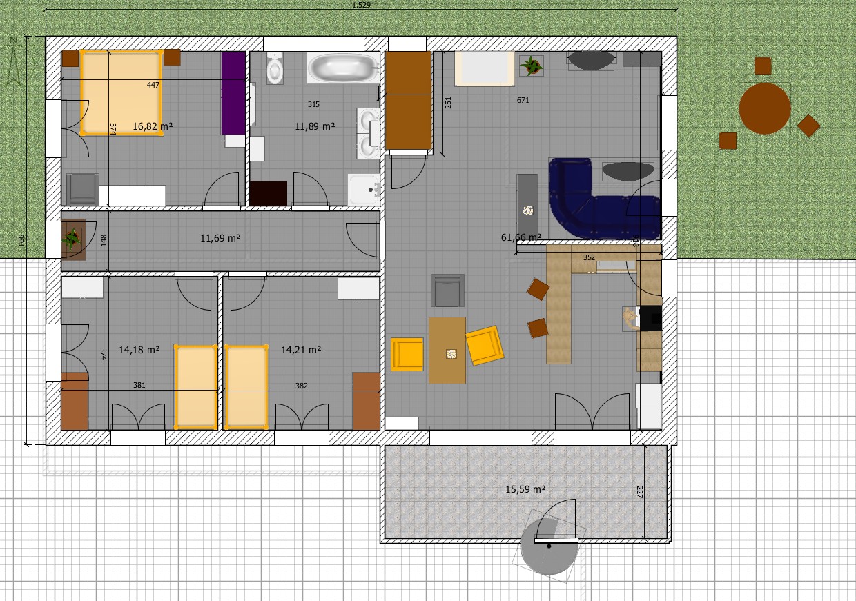

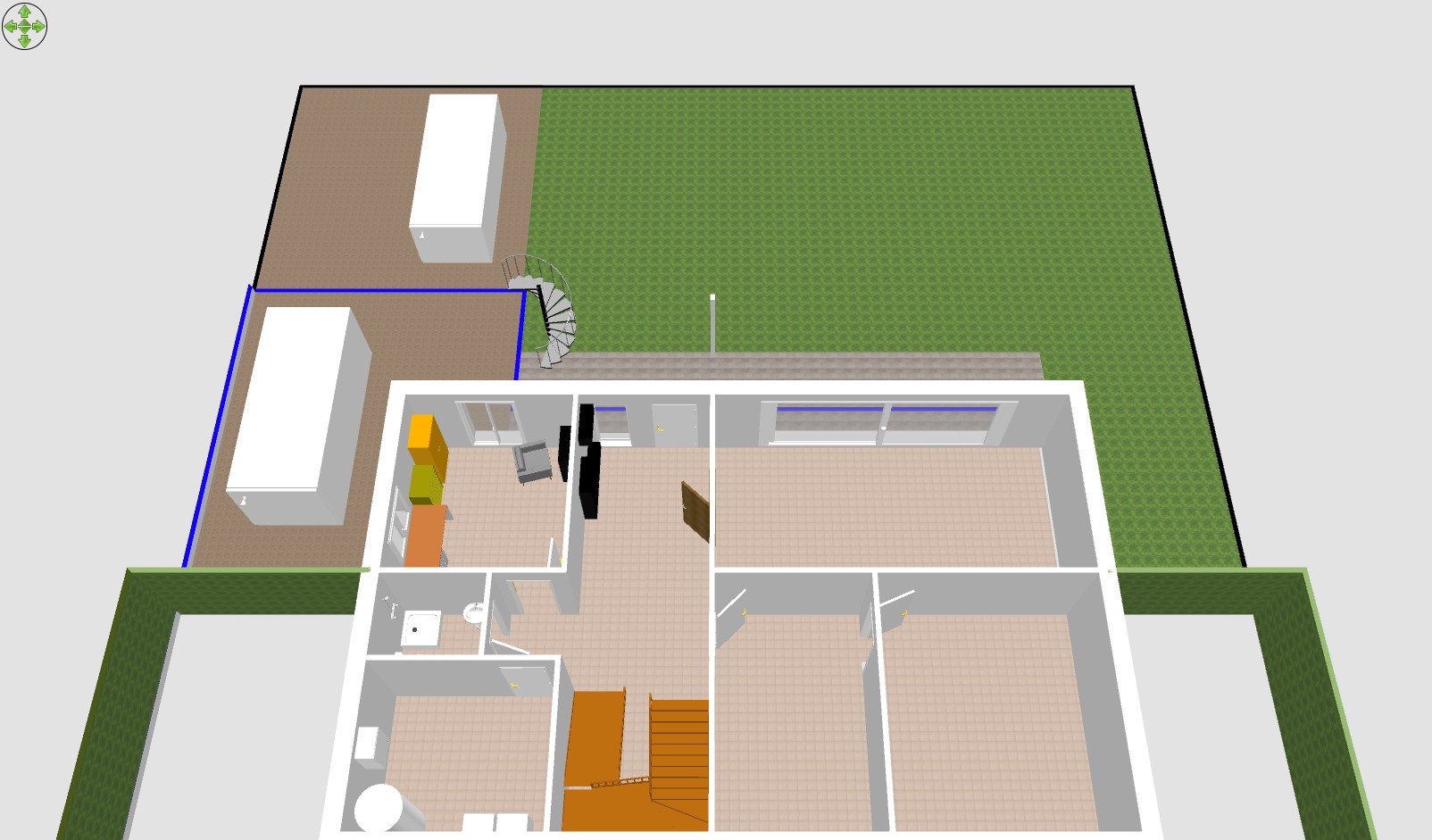

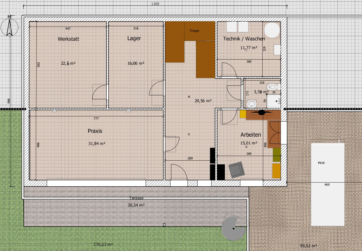

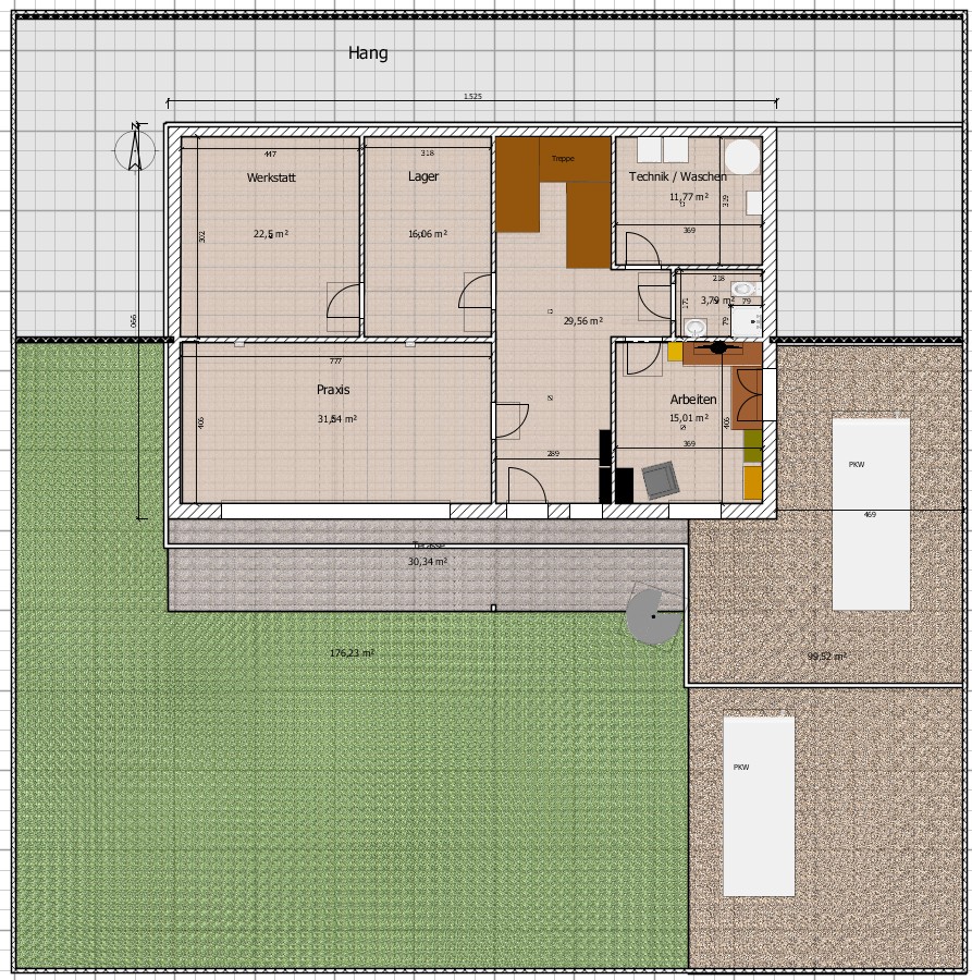

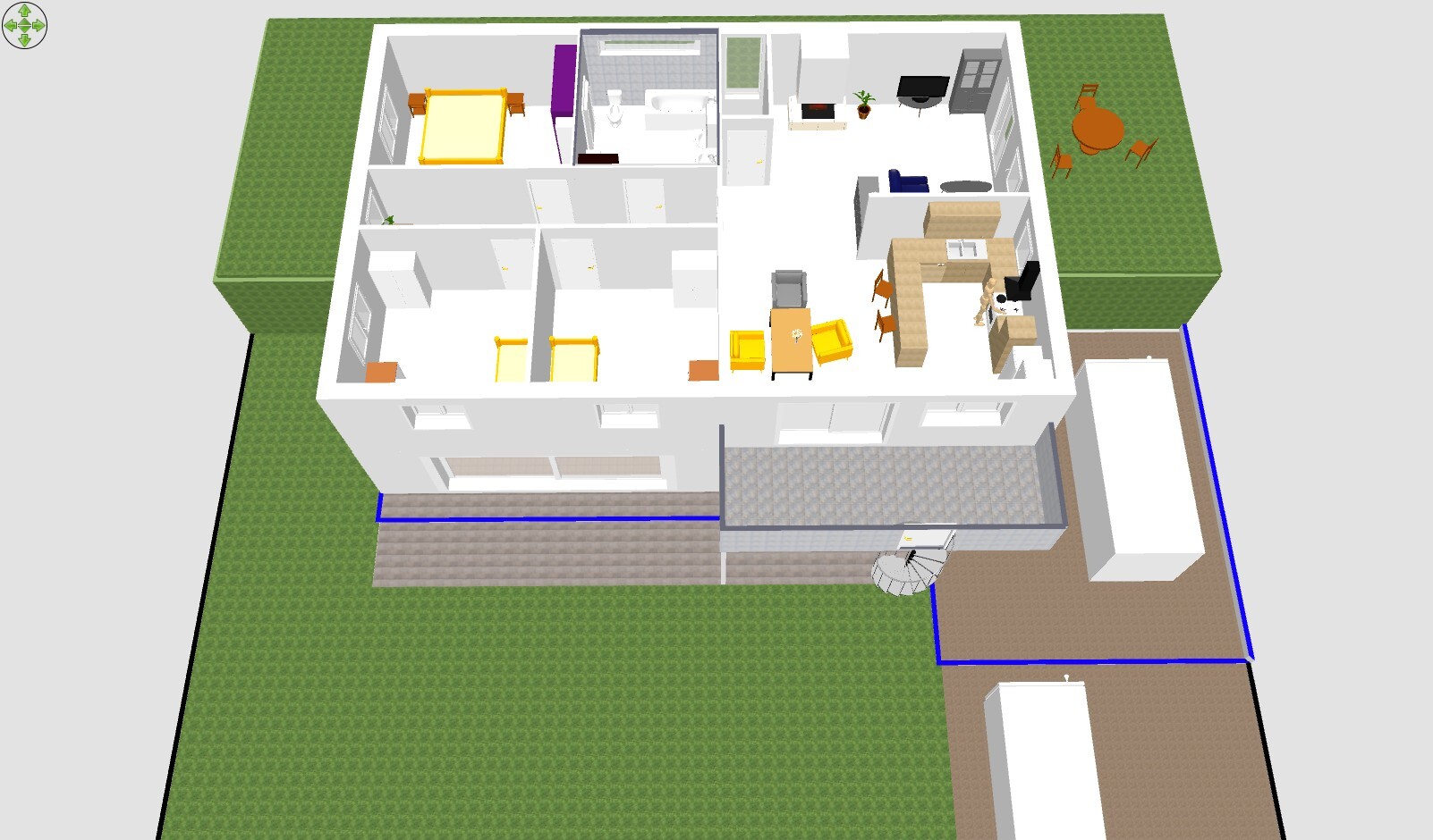

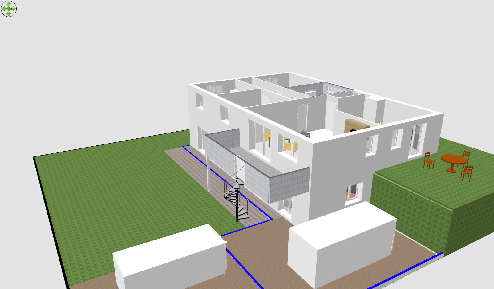

Welche Selbstverständlichkeiten habe ich aus mangelndem Fachwissen völlig falsch bzw. unzureichend berücksichtigt?

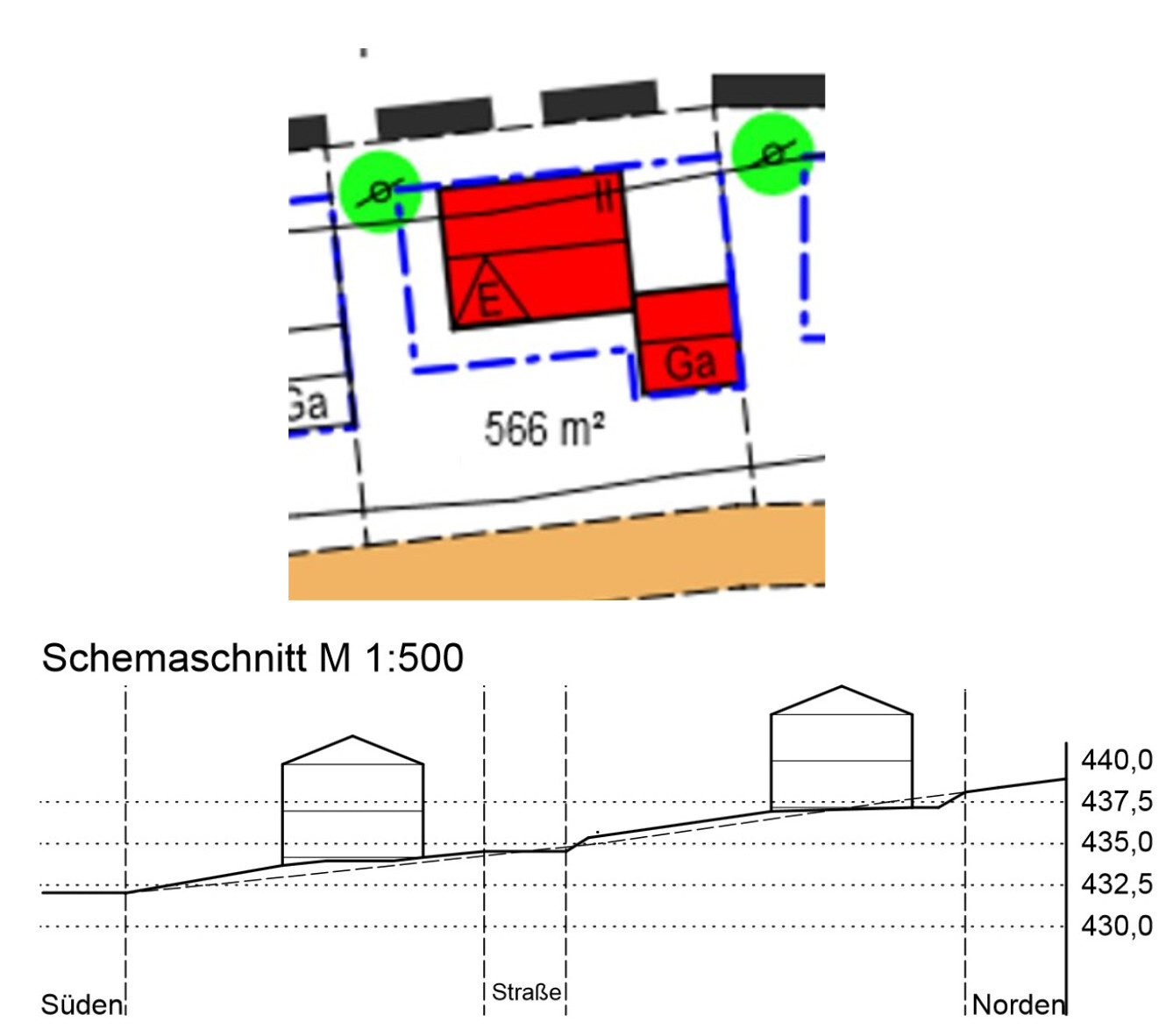

Außerdem: Kann ich das Haus überhaupt so "eingraben", dass ich aus dem OG in den oberen Teil des Gartens komme oder gibt das der Hang gar nicht her (--> siehe
"Bebauungsplan.jpg").

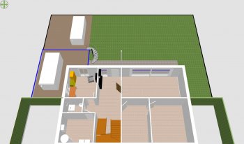

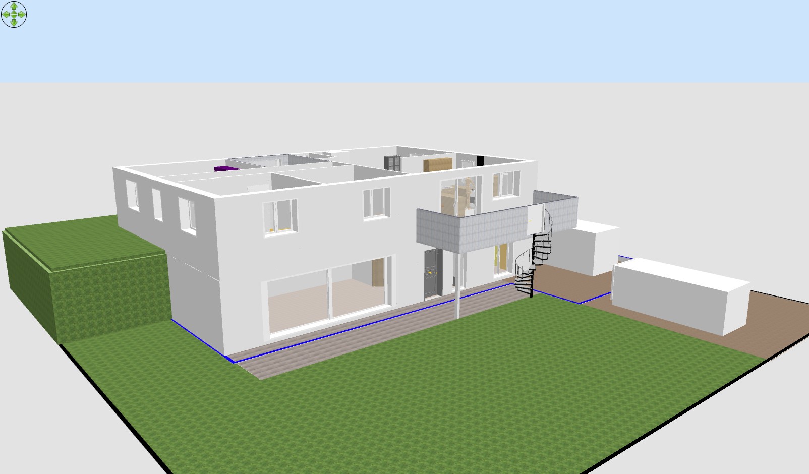

Die blaue Linie in den 3D-Ansichten sollen die Baugrenzen sein.

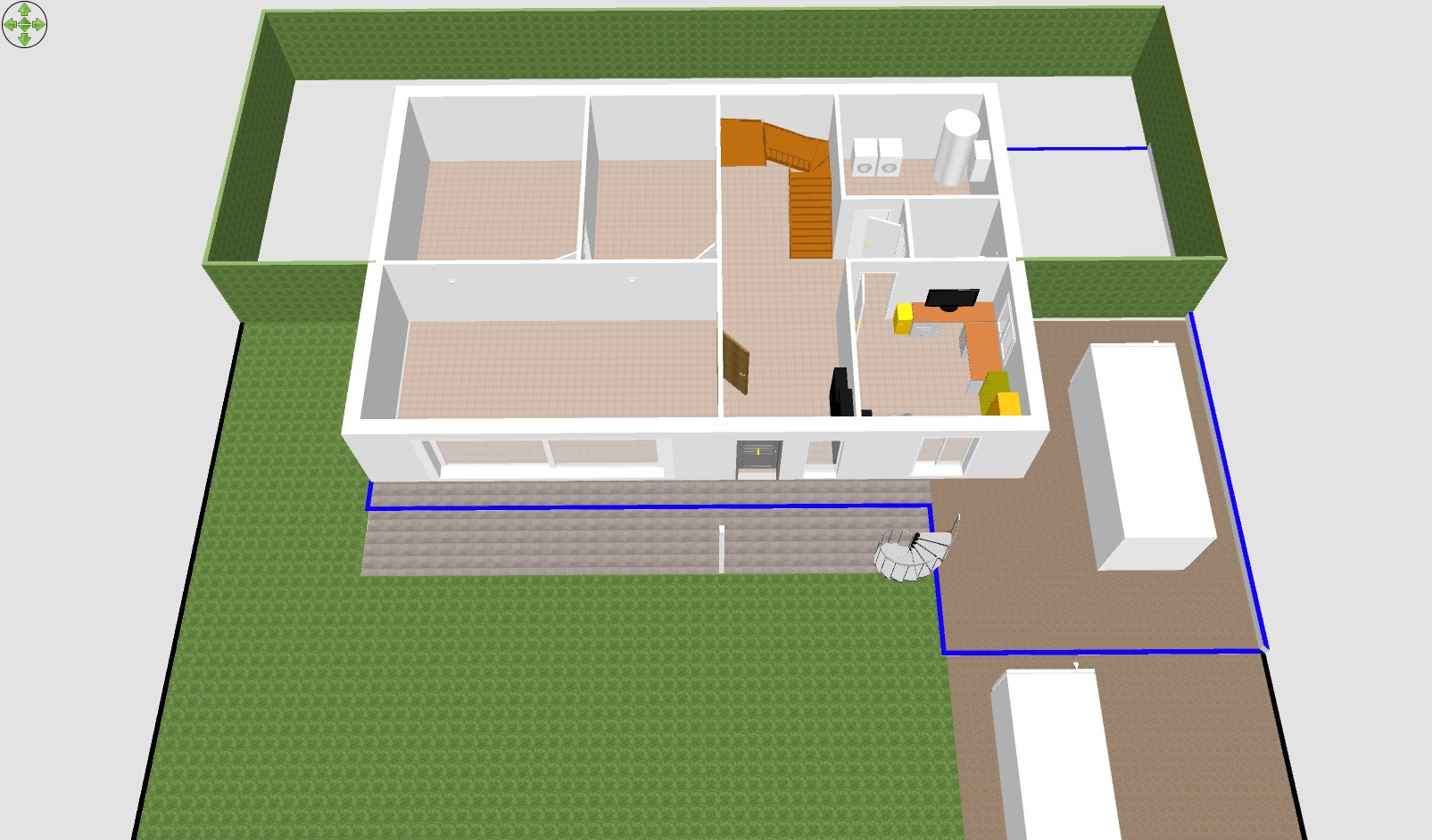

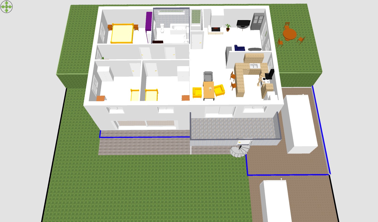

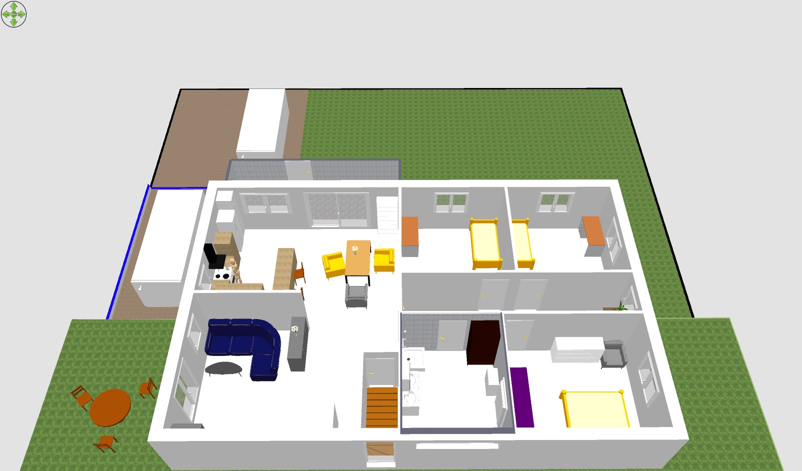

Nailix1
Eingang ist die graue Tür unter dem Balkon.
Treppe ist zugegebenermaßen hingepuscht. Mehr gibt das kostenlose Programm, mit dem ich gerade meine Hinrgespinnste austobe, nicht her.
Bookstar
Hauspreis passt nicht zum Konzept. Statt 300.000 wirst du eher bei 500.000 liegen. Das Haus ist sehr groß .
Ich verstehe die Treppe - aber das Hirn, aus dem die kostenlosen Gespinste stammen, versteht sie offenbar nicht. Und mein Hirn fragt sich, wozu man ein 3D-Planungstool benutzt, wenn man das grundsätzliche Nichtfunktionieren der Treppe dennoch nicht erkennt. Daß diese ins Wohnzimmer mündet, wird dabei geradezu zu Petitesse.
Was soll in der Praxis praktiziert werden ?
Durch das Lager in die Werkstatt zu gehen, erscheint mir verkehrt herum.
Als gemalte Wunschliste an Katja mag die Planung taugen; die Räume werden meist in budgetadäquater Verkleinerung noch funktionieren ;-)
