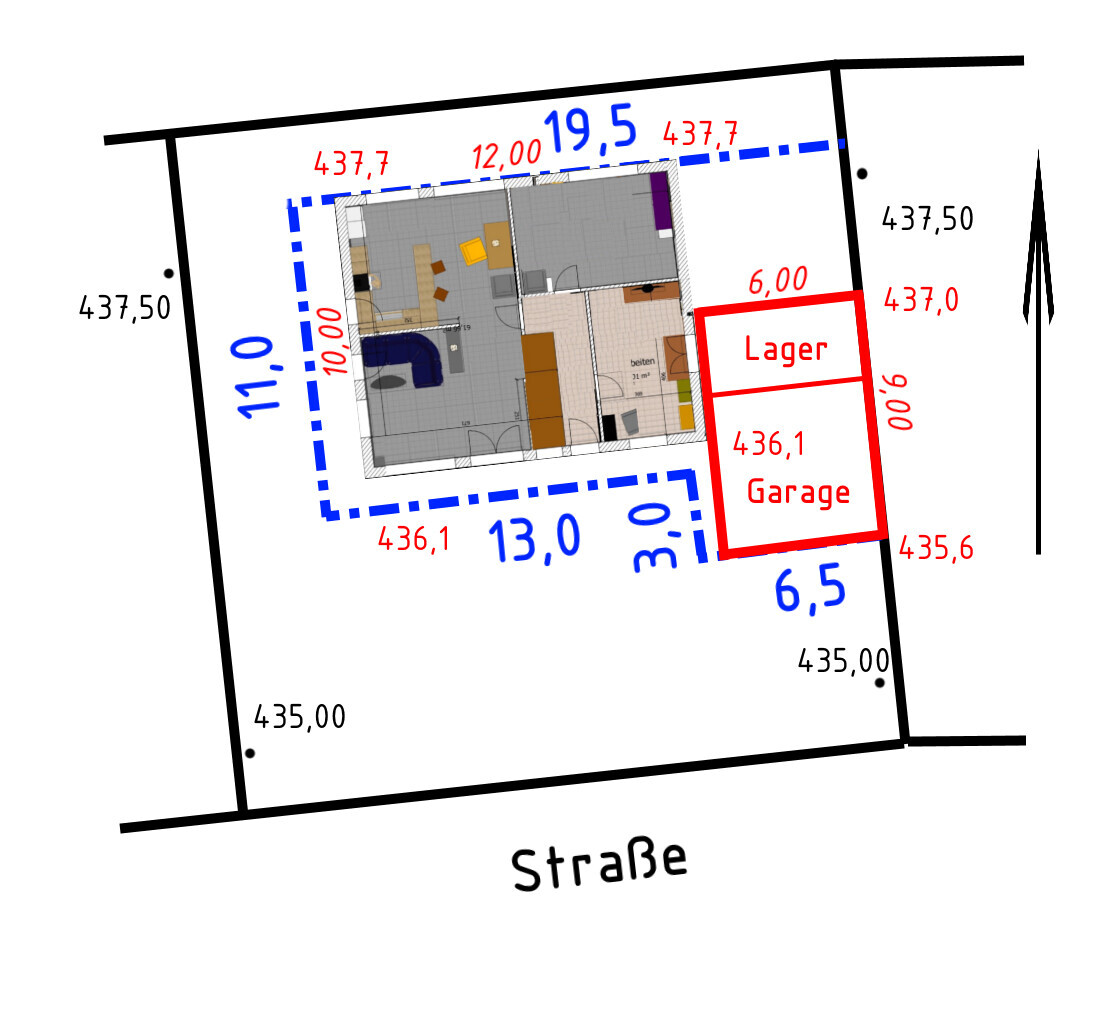

Welche Selbstverständlichkeiten habe ich aus mangelndem Fachwissen völlig falsch bzw. unzureichend berücksichtigt?
Außerdem: Kann ich das Haus überhaupt so "eingraben", dass ich aus dem OG in den oberen Teil des Gartens komme oder gibt das der Hang gar nicht her (--> siehe
"Bebauungsplan.jpg").
Die blaue Linie in den 3D-Ansichten sollen die Baugrenzen sein.

13.02.19 22:17
Ich suche den Eingang!
Die Treppe ist auch nicht zu verstehen!
Nailix1
13.02.19 22:20
Eingang ist die graue Tür unter dem Balkon.
Treppe ist zugegebenermaßen hingepuscht. Mehr gibt das kostenlose Programm, mit dem ich gerade meine Hinrgespinnste austobe, nicht her.
Bookstar
13.02.19 22:47
Hauspreis passt nicht zum Konzept. Statt 300.000 wirst du eher bei 500.000 liegen. Das Haus ist sehr groß .

14.02.19 02:36
Ich verstehe die Treppe - aber das Hirn, aus dem die kostenlosen Gespinste stammen, versteht sie offenbar nicht. Und mein Hirn fragt sich, wozu man ein 3D-Planungstool benutzt, wenn man das grundsätzliche Nichtfunktionieren der Treppe dennoch nicht erkennt. Daß diese ins Wohnzimmer mündet, wird dabei geradezu zu Petitesse.
Was soll in der Praxis praktiziert werden ?
Durch das Lager in die Werkstatt zu gehen, erscheint mir verkehrt herum.
Als gemalte Wunschliste an Katja mag die Planung taugen; die Räume werden meist in budgetadäquater Verkleinerung noch funktionieren ;-)
