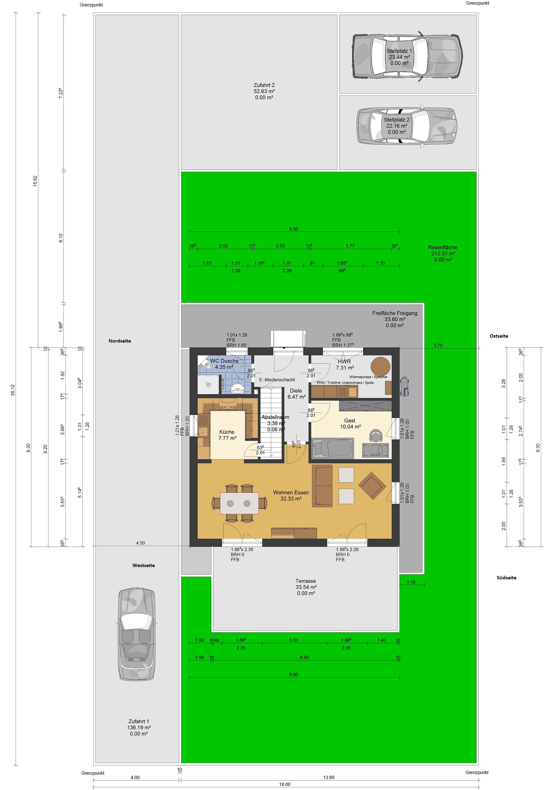

Hallo Liebe Hausbau-Erfahrenen,
wir sind eine junge Familie, die nun kurz davor ist, ein Haus zu bauen.
Es wird auf einem 630qm großen Grundstück stehen.
Als Typ haben wir uns für eine Stadtvilla entschieden, bisher sind wir bei ca.135qm Wohnfläche.
Im Moment sind wir noch nicht 100%ig mit dem Grundriss zufrieden, was wir der Baufirma auch erneut mitteilen müssen ( irgendwie ist es uns immer unangenehm, da ständig was auszusetzen...).
Wir haben den Eindruck, das der Flur im Eingangsbereich zu eng wird, durch die gerade Treppe ( es wird eine Betontreppe).
Jetzt sind wir ganz gespannt auf eure Meinungen und auch Kritik.
lg und danke im voraus.
Grundriss eines Hauses: Küche, Wohnzimmer, Terrasse; große Rasenfläche und Parkplätze.

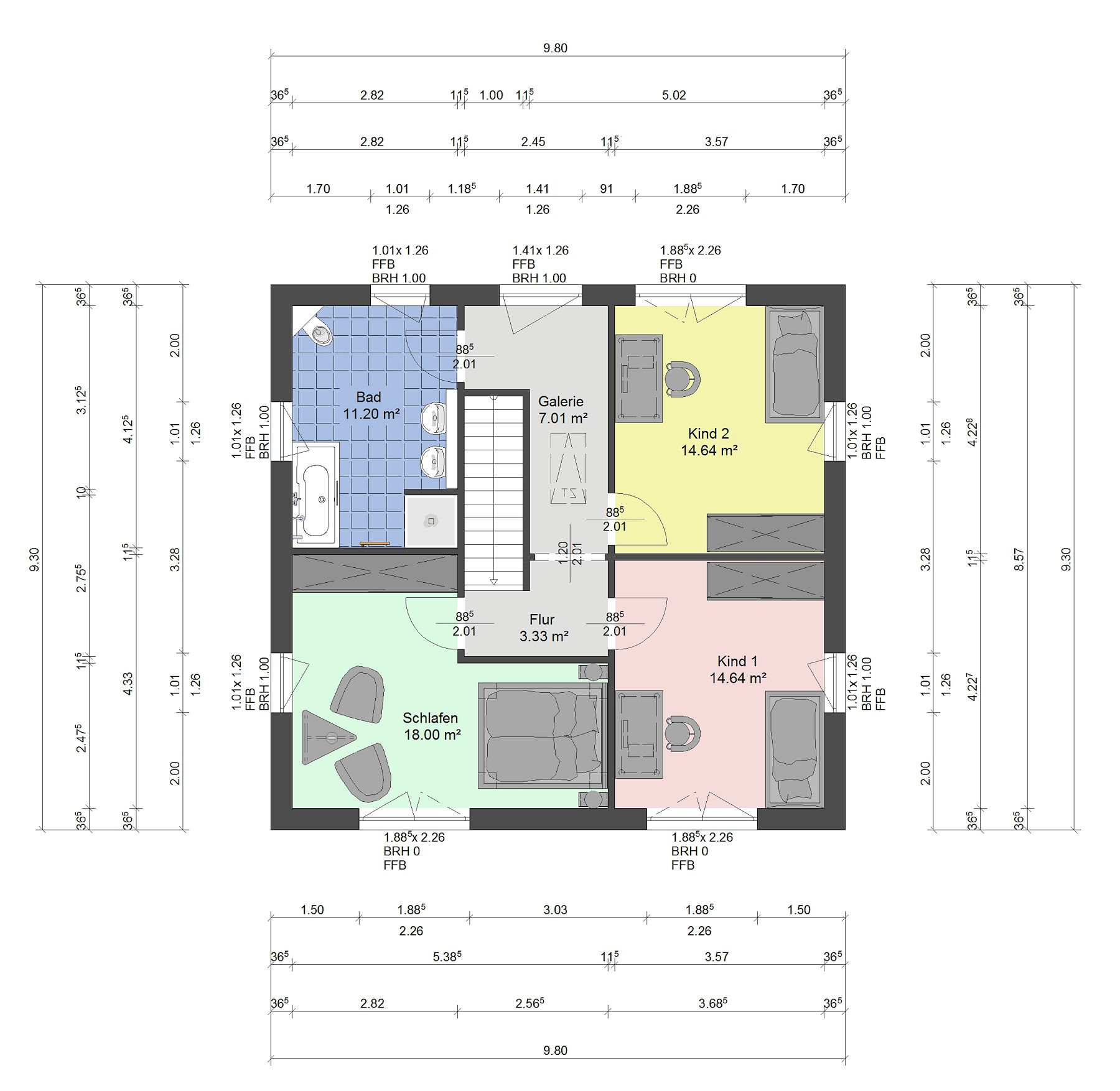

Grundriss eines Obergeschosses mit Bad, Galerie, Flur, Schlafen, Kind 1 und Kind 2.

Ich verstehe die Situation auf eurem Grundstück nicht, warum besteht das nur aus Zufahrten?
Der Grundriss schreit nach einer offenen Treppe ohne Setzstufen und sozusagen ohne Wand/Tür in Richtung Wohnzimmer. Das würde ein herrlich offenes Wohngefühl ermöglichen, die Treppe wäre auf den ersten Blick durchsichtig und würde den engen Flur optisch öffnen. Abstellraum unter der Treppe würde entfallen. Ist aber nicht jedermanns Sache, ich verstehe auch jeden, der in sich abgeschlossene Räume haben möchte.
Ich verstehe die Ausrichtung der Garage, ganz am anderen Ende der Erschließungsstrasse auch nicht.
Könntest Du bitte den angepinnt3n Fragebogen ausfüllen?
Ansonsten halte ich 135qm Wohnfläche, verteilt auf 2 Vollgeschosse, zu klein für ein EG mit noch Gast/Büro wie auch gerader Treppe. Offene Treppe ist nett, aber der Abstellraum wird gebraucht und wie Du selbst siehst, wird das alles bange eng: Flur, Allraum...
Das Schlafzimmer ist ein Witz... wie soll man da am Bettrand sitzen? Man steht da regelrecht mit dem Kopf an der Wand auf... ein totaler Verschnitt des Raumes.

Auf dem 1.Bild sieht man links die Zufahrt, die auf dieser Seite entstehen MUSS. Das andere grau hinterlegte hat er uns einfach erst mal so eingezeichnet, ist aber kein muss. Wir sind immer noch am überlegen, wie man die Autos anders abstellen /parken könnte. Ein Carport soll auf jeden Fall auch mal entstehen!
Außerdem ist noch zu erwähnen, dass wir das Haus mit Absicht soweit nach hinten gesetzt haben, da wir den Garten in der Nachmittagssonne haben wollen. Deshalb ist der Hauseingang auf der anderen Seite.
