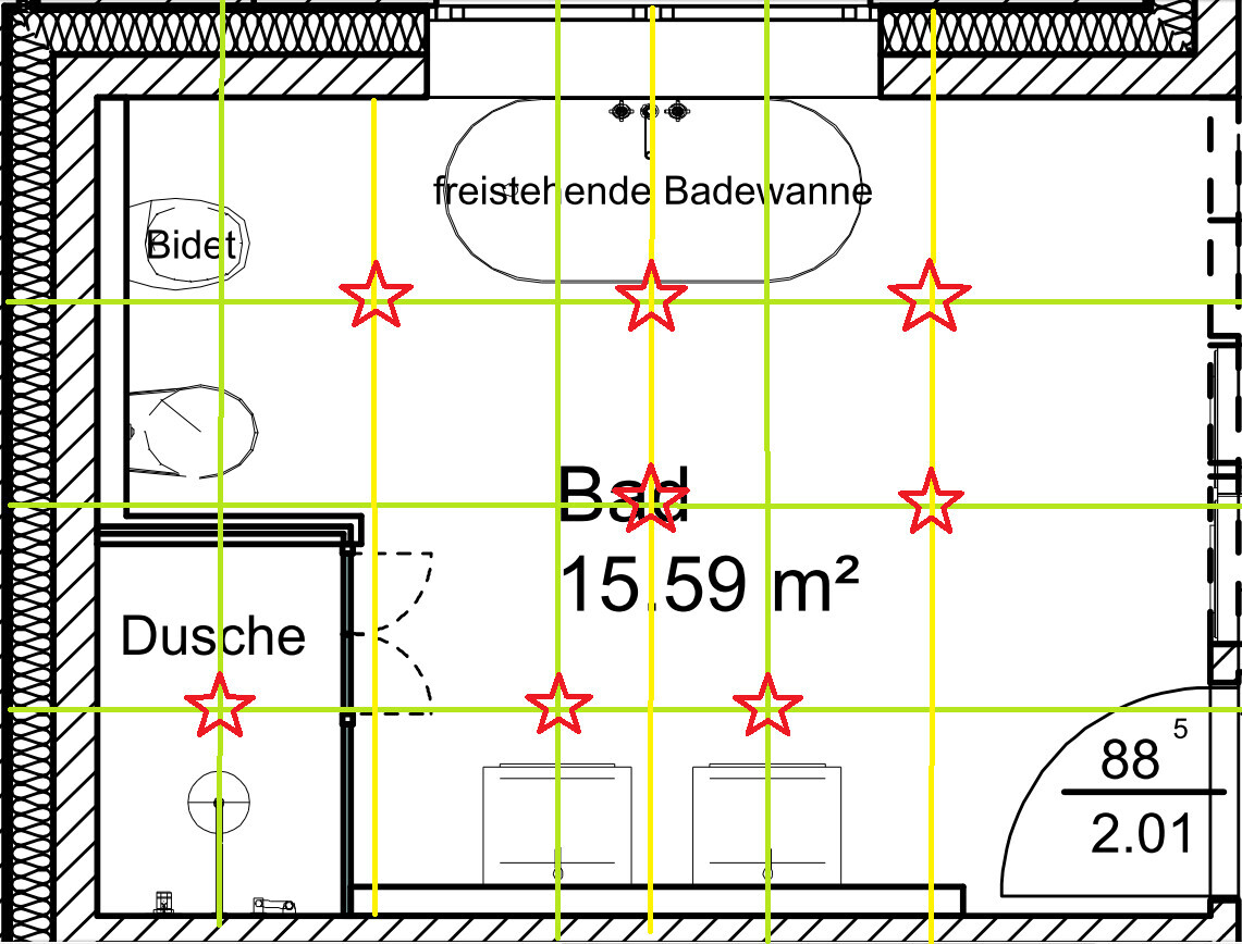

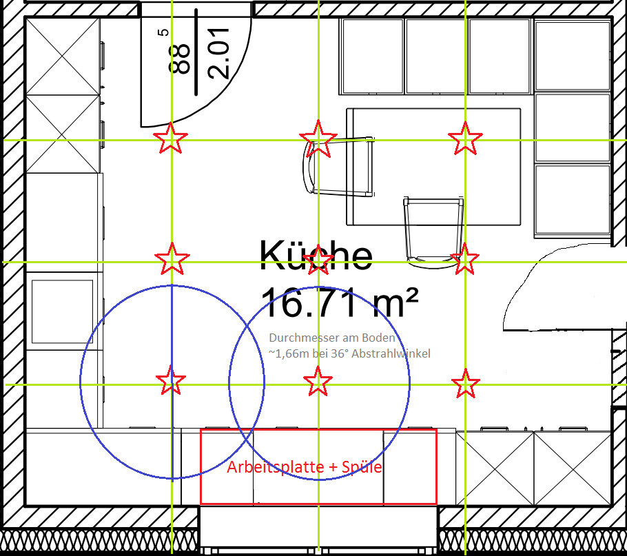

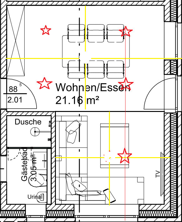

Hier mal meine Planung von gestern.

Zur Planung: Das geht gar nicht!
Bad: weg von der Wanne, mindestens 50cm Abstand, oder du leuchtest dir permanent ins Gesicht. Spots direkt über die Waschbecken, sonst Schattenwurf ins Gesicht. Zusätzliche Spiegelleuchten geplant? Macht bei Spots in der Decke auf jeden Fall Sinn. Dusche, mindestens ein zweiter Spot.
Küche: Zieh die Spots auf jeden Fall über die Arbeitsplatte, sonst auch da wieder Schattenwurf.
Wohnzimmer... Keine Erfahrung. Vielleicht da lieber ein abgekofferter Rand als Ambiente mit Spots und in der Mitte klassisch eine Lampe? Alles separat schaltbar?

In deiner Küche finde ich solltest du den Esstisch mit 2 oder 3, vielleicht auch sogar mit 4 Spots (je nach dem wie groß der Tisch ist) ausleuchten. Besser ein Spot blind schalten als das einer dann doch fehlt.
Deine Arbeitsplatte wird dir so viel zu dunkel. Ich habe bei mir alle 65cm ein Spot auf die Arbeitsplatte gerichtet und da ist gut/okay. Heißt weniger sollte es nicht sein
Selbes gilt für den Tisch im Wohnzimmer, der wird dir so zu dunkel.
Im Sofabereich macht sich zum Fernsehschauen ein indirektes Licht welches hinter einem ist zum Fernsehen sehr gut und wirkt angenehm. Zumindest finde ich das es so ist.
Da könnte man vielleicht unterm Sofa mit einem LED-Strip Licht machen. Oder vielleicht auch in den Ecken von Wand/Decke
Generell finde ich gehst du mit den Spots nicht weit genug in die Ecken und ich empfehle im Grunde für jeden Wohnraum zwei Stromkreise. Einmal für "arbeiten" und einmal für "genießen"
In meinem Schlafzimmer welches 20m² hat habe ich 11 Spots LED-Spots mit 4,5W. Das ist hell, zum anziehen und richten vor dem Spiegel gut. Die Spots haben 2700k, denke mal die mit 3000k und mehr werden etwas heller wirken und man könnte auf den ein oder anderen verzichten, aber mit den 4 die du in deinem Wohnzimmer hast kommst du einfach nicht hin (zumindest meine ich das)
