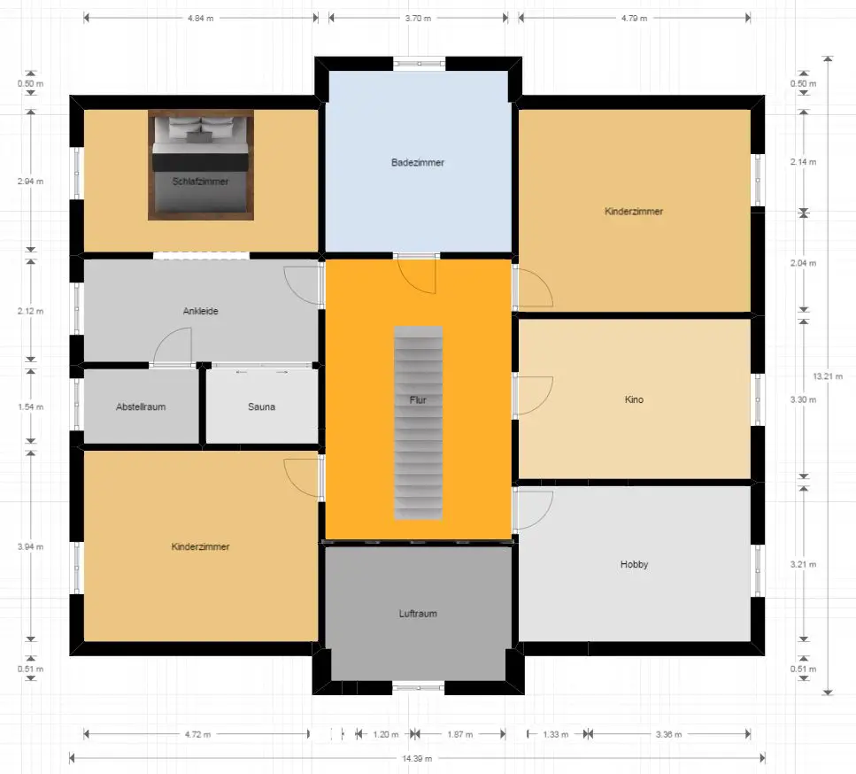

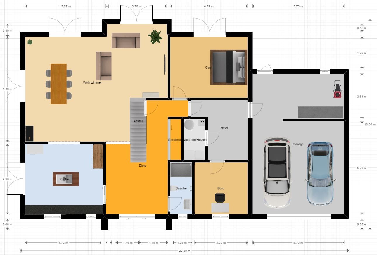

lese hier schon eine Weile mit, jetzt wird es aber Zeit für meinen ersten Beitrag. Benötige etwas Hilfe bei der Grundrissplanung für unser neues Einfamilienhaus. Ich hatte erstmal vor ein Haus mit Keller zu bauen, um einige Hobbyräume unterzubringen (Heimkino, Werkstatt, Sauna, ...), bin aber mittlerweile weg davon und möchte die benötigten Räume im EG/OG unterbringen. Nächste Woche geht es zum Bauträger, vorher wollte ich aber mit den erstellten Grundrissen meine/unsere Vorstellungen skizzieren.
Wäre super, wenn ihr ein Paar Tipps für mich hättet. Kritik wird gerne angenommen.
Vielen Dank und Gruß !

Du scheinst etwas größenwahnsinnig zu sein?
Wieviel planst Du für Deine 350?qm große Villa an Euronen?
Wie ist denn die Grundflächenzahl/Geschossflächenzahl ausgelegt?
Lageplan wäre auch von Vorteil - inklusive Nordpfeil!
Zum Grundriss sage ich lieber nichts, der scheint mir dann doch etwas konzeptlos zu sein.

Nur mal so als Denkanstoß!
-Sauna separat; Um zu duschen über Ankleide, Flur ins Badezimmer?
- Kino gehe ich mal von Surroundanlage mit Subwoofer aus neben Kinderzimmer?
-Büro nur über HW Raum zu erreichen
Vielleicht lieber doch den Architekt oder professionellen Planer darüber schauen lassen!

Das klappt so nicht! Neben den genannten Punkten: Wie soll die Ankleide möbliert werden? Wie soll das OG-Bad entwässert werden? Auch andere Räume erscheinen mir schwierig zu möblieren. Und Du brauchst ganz sicher Büro, Gast, Hobby und Kino? Und Du willst und kannst das bezahlen?

Hast du über den Entwurf wirklich mal nachgedacht??? Also dir mal vorgestellt, wie man darin wohnt?
Büro nur über Hauswirtschaftsraum zu begehen? Was ist denn das??? Hast Du da wirklich ÜBERLEGT(!!!) geplant? Wirkt nicht ganz so.
Sauna in der Ankleide??? Hallo, da ist's gerne mal feucht; also ich möchte meine Kleidung nicht immer mit "Sauna-Note" haben und dann nach einem Saunagang, wie schon vorher angesprochen, verschwitzt durch Ankleide und Schlafzimmer latschen. Ja, super Plan, oder???
Das wirkt auf mich nicht wie eine auch nur ansatzweise durchdachte Planung, sondern eher wie ein Wunschzettel: alles was man haben will wird nacheinander aufgereiht.

Kino: ist das Dein Hobby oder ist das beruflich bedingt? Hobby: da würde ich mir schon genau überlegen, ob ich mir da nicht eine gute Beamerlösung im WZ zulege. Wie oft werdet ihr dieses "Kino" nutzen? Wohl kaum täglich, oder? Da wäre es schon zu überlegen, ob ich da nicht einen multifunktionalen Raum einrichte in dem AUCH Kino geguckt werden kann.
Was ist in "Hobby" geplant? Werkstatt? Das wäre im OG mitten im Wohnbereich eher unklug.
Es gibt hier einige Nicht-Architekten die ganz pfiffige Lösungen finden (es gibt auch einige Architektenentwürfe, die ganz und gar nicht pfiffig sind, das nur nebenbei...), aber die Gabe hast du ganz offensichtlich nicht so ganz mit gekriegt. Wenn ich ehrlich bin habe ich noch nie einen so haarsträubenden Entwurf gesehen.
Von daher: vertraue einem professionellen Planer. Es kann nur besser werden.
