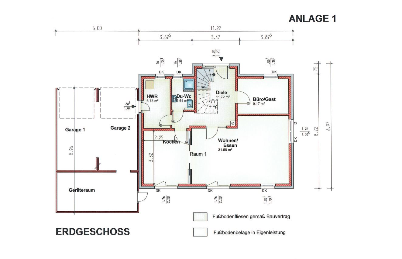

Hallo ihr Hausbauer und Hausbesitzer,
es geht mit Riesenschritten voran und der Bauantrag soll demnächst gestellt werden. Also (teilweise) letzte Chance noch etwas zu verändern. Deswegen hier unser jetziger Grundriss.
  • Wir wollen die Tür zwischen Hauswirtschaftsraum und Garage noch auf gleiche Höhe mit der Tür Hauswirtschaftsraum/Flur setzen um den Hauswirtschaftsraum besser nutzen zu können.
  • Die Kante im Flur zwischen Küche und Wohnzimmer finde ich noch nicht so gelungen, liegt aber daran dass die Küche 3,80 lang sein muss. Das ganze über die Länge der Diele auszugleichen wäre Schade, weil wir uns den Platz im Wohnzimmer nicht nehmen wollen.
  • Die Dusche im Bad ist Gemauert und ebenerdig begehbar (Der Grundriss im Bad an sich macht mich noch nicht 100%ig glücklich, weil ich befürchte in der Dusche wirds zu dunkel)
  • Es gibt keinen Keller, deswegen der sehr große "Geräteraum" hinter der Garage
Bin für jede Anregung Idee oder Kritik dankbar ;-)
Ja, so etwas wie Nordpfeile oder Lagepläne und, was sonst noch so im von Yvonne verlinktem Thread abgefragt wird, sind halt sinnvolle und nützliche Informationen. Wir kennen dich schließlich nicht, kennen nicht das Grundstück wo du baust und alles andere ;)
Und zur Hauswirtschaftsraum-Tür von der Garage, auf die würde ich ganz verzichten. Der Raum ist eh klein genug, mit dem Durchgang von der Garage klaust du dem Raum knapp 2 qm Abstellfläche, die wohl sinnvoll wäre.

Also ist Nord planunten?
Reicht denn ca. 450 cm Auffahrt vor der Garage?
Möbliere mal die Küche ... da sehe ich aktuell nur ein L, das halbwegs sinnvoll reinpaßt. Insel eher gar nicht. Und da wäre mir 380x225 als Küche für eine Familie mit Besuch zu wenig. Das reicht gerade für 2 Hochschränke und der Hauswirtschaftsraum bietet ja auch keinen zusätzlichen Stauraum. Denn da muss ja Haustechnik, Waschmaschine, Trockner, Staubsauger und Konsorten untergebracht werden. Deshalb würde ich ja auch die Tür in die Garage streichen.

Ich würde auf den ersten Blick das Fenster im Büro wegen der Optik mittig vermitteln und überdenken, dass im Winter, also ab Oktober bis April im Westen die Sonne kaum zu sehen ist. Sie geht im Dezember so ca. Im SW unter. Insofern kommt kein Sonnenlicht zu dieser Jahreszeit ins Haus, außer dem kleinen Fenster im Süden, welches eh um mind. 40 cm verschoben werden müsste, damit man an der Wand noch ein TV-Bord stellen kann.
Hauswirtschaftsraum ist sehr klein!!

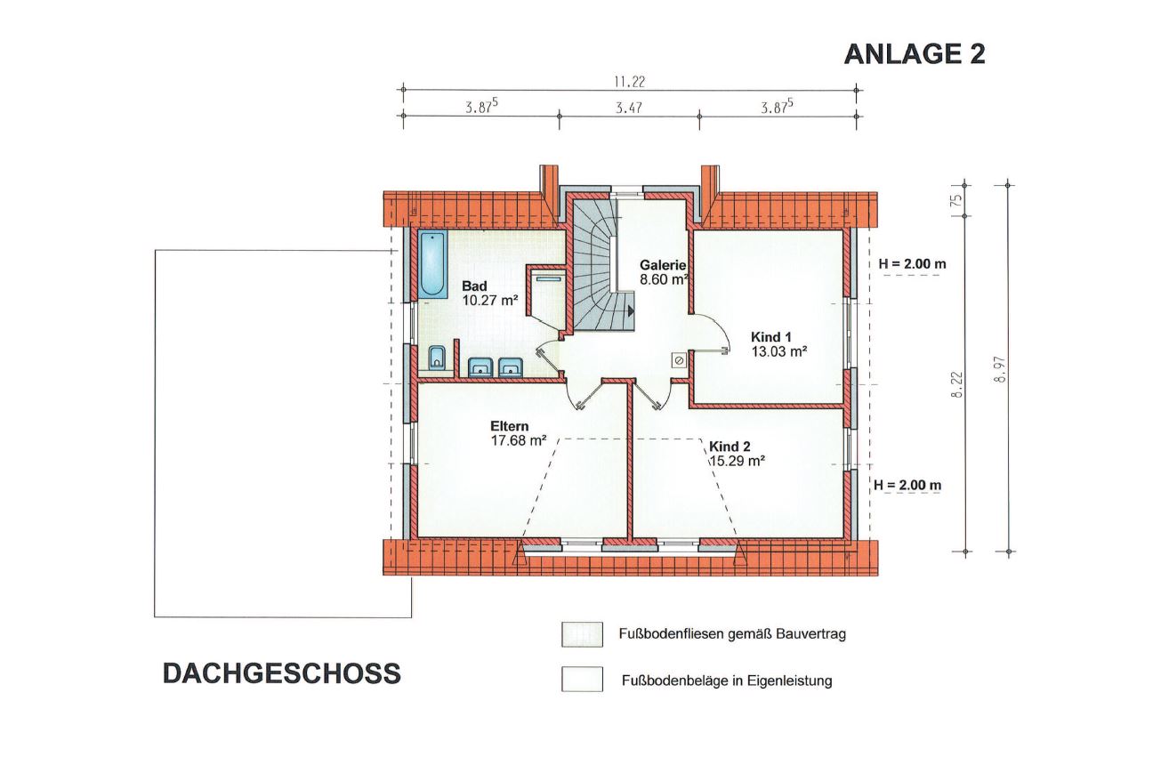

Im Bad würde ich die Waschtische an das Fenster, während sich die Toilette unter die Schräge an der 2-Meter-Linie wiederfinden darf.
Die Fenster sehen mir oben sehr klein aus.
