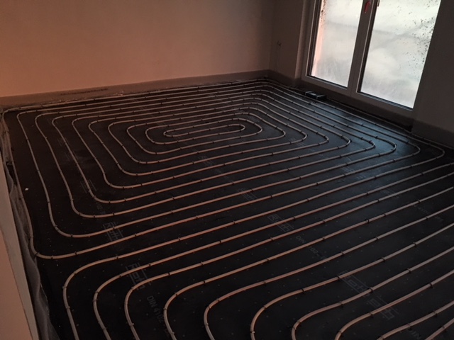

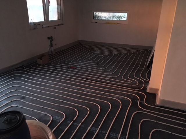

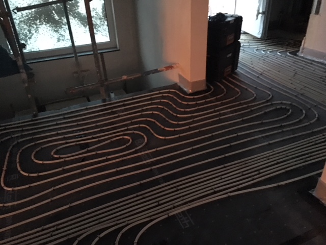

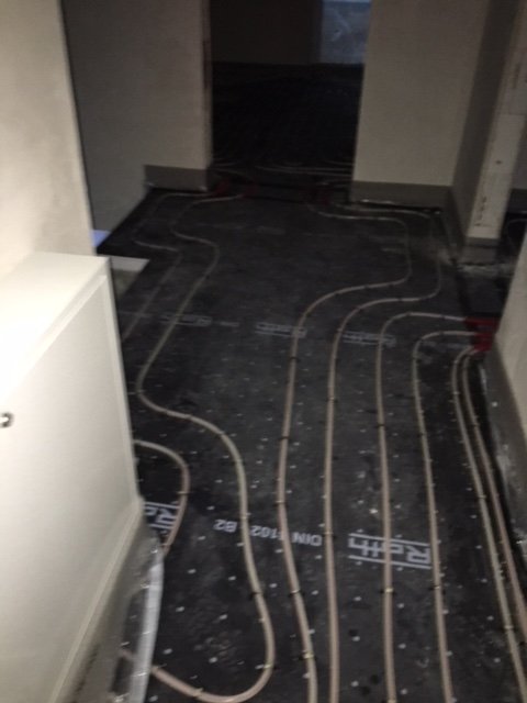

Bei uns wurde heute die Fußbodenheizung verlegt.
Mir ist hier eine große Lücke im oberen Flur aufgefallen.
Keine Ahnung ob das so richtig sein kann.
Ich denke aber doch eher nicht, oder?

Mir fällt eher die ungleiche Fensterkonstellation (normal und Schießscharte, praktisch in der gleichen Ecke) in Bild 2 auf. Da, wo im Flur die Heizschleifen scheinbar "fehlen", würde man über eine schlafende Katze ohnehin nur stolpern. Ein Eiswind wird sich darüber nicht zusammenbrauen.

Unbedingt nachfragen mit der Heizung. Man merkt tatsächlich einen Unterschied zwischen beheizt und ohne Fußbodenheizung. Das dann mitten in der Läuffäche...

Ich gehe davon aus das der Flur keinen eigenen Heizkreis bekommt. Die Leitungen gehen ja zu den einzelnen Räumen. Insofern ist die Lücke ok.
Ich finde die Lücke im Bild 3 unten rechts eher metkwmerkw.zudem sind dort die Rohre sehr eng beieinander.
Curly
Wir haben sowohl im Flur oben wie auch unten einen eigenen Heizkreis mit Thermostat und überall liegen die Leitungen dicht beieinander. Bei Fliesen merkt man sofort die Wärme von der Fußbodenheizung und der große Bereich bei euch bleibt dann eiskalt, das ist barfuß nicht angenehm.

Muss ja aber auf @Loads nicht zutreffen. Und wer sagt, dass der Flur gefliest wird. Beim Flur im OG werden die Fliesen auch nicht eiskalt, sondern haben mindestens Raumtemperatur, da innenliegend. Ein eigener Heizkreis für den abgebildeten innenliegenden Flur wäre auch etwas zu viel. Alleine die durchlaufenden Zuleitungen zu den Zimmern werden schon mehr als genug Wärme bereitstellen und die Ventile wären fast immer zu. Man könnte höchstens die Leitungen noch gleichmäßiger verteilen, dann hat man auch keine Temperaturunterschiede.
