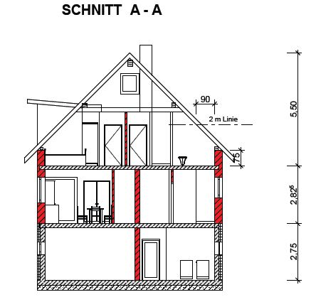

Ihr habt im Spitzboden ein Fenster. Wie kommt ihr auf den Spitzboden? Die Treppe endet im 1 OG, oder? Wenn nicht ist der Durchgang nach oben etwas eng?
Ist das 1OG komplett über 2 Meter? Die Schräge wirkt so, wie wenn das Bett im Schlafzimmer unter der 1m Grenze steht?

Die Ankleide hat den wertvollsten Platz im Haus (oder zumindest im OG). Dabei hängen da nur Klamotten drin und ein Mensch hält sich für ca. 5 min pro Tag darin auf. Könnt Ihr nicht zumindest einem Kinderzimmer die Gaube gönnen?

Moin, ich würde auch überlegen, ob du den Eingangsbereich nicht änderst. Eine Dusche im EG macht eigentlich keinen Sinn, eher vielleicht ein Gästezimmer inkl. Dusche im Keller. Nutze den Platz den du dadurch im EG dazugewinnst für eine etwas größere Garderobe / Eingangsbereich.
Das was mir im 1 Stock in unserem neuen Haus jedes Mal freut ist, dass ich einen ganz kleinen Abstellraum habe für Handtücher, Bettwäsche, Duschgel usw. Da kann ich alle reinstellen und ich muss nicht erst in den Keller laufen.
Den Abstellraum in der Küche finde ich gut, aber die beiden hochschränke nicht. Die Zeit der Hochschränke ist ja auch mittlerweile vorbei. Gerade bei "Wohnküchen".
Die unruhigen Fenster finde ich auch nicht so gut gelungen.
Thema grosses Bad. Du hast einen toten Raum neben der Toilette. Wenn ihr "Duscher" seid, verlege die Dusche und mache Sie größer. Ich könnte mich jeden Tag die Plautze ärgern, weil wir um die Toilette rum sehr viel Platz haben, die ich gern mehr in der Dusche gehabt hätte. Denke mal darüber nach, die Toilette dahin zu setzen, wo jetzt die Dusche ist, die Badewanne auf die gegenüberliegende Seite platzieren und die Dusche dahin setzen, wo jetzt die Badewanne ist. Bodentief mit einer Glasscheibe als Abtrennung, keine Tür oder Mauer.

Ich tippe jetzt mal auf Bodeneinschubtreppe, aber stimmt, die ist im Plan noch nicht eingezeichnet. Anbei mal der Schnitt...
Und dann gibts Streit unter den Kids, wer das schönere Zimmer bekommt...
Interessanter Gedanke, aber wir wollten eigentlich 3 Bäder vermeiden. Und nur eine Dusche z.B. im Hauswirtschaftsraum fände ich ungemütlich.
Den Abstellraum in der Küche finde ich gut, aber die beiden Hochschränke nicht. Die Zeit der Hochschränke ist ja auch mittlerweile vorbei. Gerade bei "Wohnküchen".
Wie oben schon erwähnt, ist die Küche bereits vorhanden und wird einfach erweitert.
Die Überlegung klingt interessant. Aber hat man dann nicht durch die Schräge toten Raum in der Dusche, den man nicht nutzen kann? Hatten überlegt, das "tote" Eck hinterm Klo mit einem Regal zu füllen. Um Handtücher zu lagern etc.
ach ja, was hältst du vielleicht von einer art "Dachterrasse" auf der Garage?
Ist 1. durch den Bebauungsplan nicht zugelassen, und 2. würde diese vermutlich eh nicht genutzt werden.
