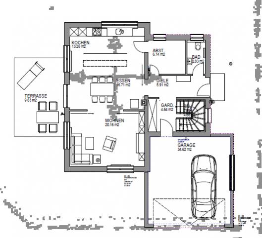

Hallo!
Wir sind in der Endphase der Planung und ich hätte gerne eure Meinungen zum Grundriss gewusst.
Küche und Essplatz sind ein großer Raum. Das Wohnzimmer kann durch Schiebetüren abgetrennt werden.

Endphase, dann isses ja eh schon fast zu spät, da es dann meistens ja extra Geld kostet, etwas zu ändern.
Ihr habt, wenn ich es richtig ausgerechnet habe, fast 145 qm Wohnfläche, oder ist das die Grundfläche?
Mehrere Dinge die mir wirklich ins Auge stechen, und verzeih meine Direktheit.

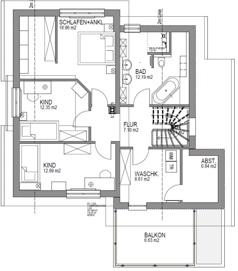

12 qm Kinderzimmer mit Dachschräge? Warst du mal in solch einem Zimmer?
Dafür dann ein 19qm Schlafzimmer mit Ankleidedingens? naja man muss eben seine Prioritäten setzen.
Euch ist aufgefallen dass Euer Auto mehr Platz hat als Eure zwei Kinder.
Der zweite Punkt ist oben im Bad. Kriecht ihr dann in die Ecke neben dem Klo? Wenn ich das Dach interpretiere habt ihr in dem Bad gar keinen Kniestock,
und ihr habt wirklich Dachschräge schon in der Dusche?
Dieser Mini Abstellraum neben dem Wäschezimmer, den kannste fast weglassen, der ist etwas groß gezeichnet dort oder?
Unten der Abstellraum ist viel zu groß, und zwei Türen eher fraglich. Macht den kleiner und gönnt Euch unten noch ne Dusche im Bad.
Wenn mal 4 Personen im Haus wohnen, oder ein Hund dazukommen soll, werdet Ihr Dankbar sein.
Generell ist die Aufteilung im Haus sehr komisch, ihr verschenkt jede Menge Wohnraum durch Abstellräume und Wäscheräume.
Ihr habt doch nen Riesen Keller... da gehört das Gerümpel und die Waschmaschine hin... Meine Meinung.

-Nein, da es eine befreundete Architektin macht.
-das ist die Wohnfläche

-eine Doppelgarage hat nun mal soviel qm. Und da die zwei Zimmer oben als Büro und Gästezimmer geplant sind ist die Größe für uns wirklich zweitrangig. Im Moment ist die Lebensplanung gegen Kinder bzw höchstens eins ausgelegt. Es ist möglich aus den zwei Zimmern eins zu machen wo ich dann sagen muss ist mehr als genug Platz da. Eine Dachschräge ist nicht wirklich vorhanden. da an der gestrichelten Linie die Raumhöhe immer noch zwei Meter beträgt. Auch ist unten der Hobbyraum beheizt und kann in ein Kinderzimmer umfunktioniert werden mit eigenem Eingang. Zudem die Kinder wohnen ca. 20 Jahre in diesem Haus wenn überhaupt. Ich dagegen 40 Jahre mindestens. Dann werde ich mein Augenmerk auch auf mein Schlafzimmer legen dürfen. Nachher sind keine Kinder mehr da ich habe ein 12 qm Schlafzimmer und zwei leere Kinderzimmer... Oder ich müsste dann alles umbauen...
- In diesem Eck hinter der Dusche haben wir immer noch eine Höhe von 1,50 was ausreichend ist um eine Kommode für Putzmittel bzw Handtücher zu stellen. Und da muss ich nicht jeden Tag hinter. Auch hier ist die gestrichelte Linie 2m darum ist die Dusche vorgezogen.
Diesen Miniabstellraum hatten wir als Lager für alte Kleidung bzw Nähmaschine und Stoffe gedacht. Ansonsten wäre das toter Platz. In meinem Elternhaus sind überall unter der Schräge kleine Türen drin um den hinter dem Kniestock liegenden Platz auch noch als Abstellraum zu nutzen.

Dann passt ja alles... nur anhand der Bilder macht Euer Grundriss keinen Sinn. Mit deinen Erklärungen wiederum schon etwas mehr. Jeder Baut wie er es möchte... Meins wärs nicht, aber du wolltest ja Meinungen hören :D

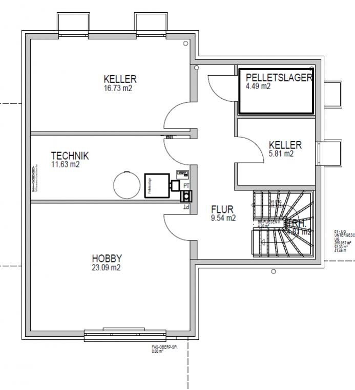

Geht ihr oft in eure Pelletlager? Wenn nein, würde ich die Wand vom Keller entfernen - und die nördl. Wand des Technikkellers durchziehen. Dann ist das Pelletlager nur vom Keller aus betretbar, dafür haste ned unendlich Gang und nen größeren Abstellkeller. Mich würde der enge Flur im Keller stören.
Schdin
Die Frage kann ich ehrlichgesagt gar nicht beantworten. Ob wir oft da rein müssen, bzw ob die Pellets automatisch zu der Anlage kommen. Aber der Ansatz ist interessant. Dadurch würde das Zimmer größer werden bzw die störende Tür wäre etwas weg.
